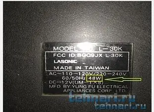

ПС. А что кстати ремонтируем? :) Какая мощность устройства то? А то уже 25 страниц трансформатор меняем и запускаем, уже и забыл с чего все начиналось :)
    17.2 KB · Просмотры: 21
Как что , патифономагниторадио 50Вт .
Пролистал топик. Пока я в командировке был, без меня еще параллельно и светодиодными лентами оказывается занимались :)

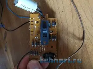

Только я не понял, откуда в этом чуде техники 50 Вт при выпрямителе с 3000 мкФ и диодами 4007 на 1 А?

Кста! Вероятен бабах и фэйл. Кондер на плате выпрямителя всего на 16 В, а на него 20 В подано. Какое то время конечно продержится, но нужно заменить на 25 В.
http://www.tehnari.ru/2751356-post233.html
Спасибо за замечание. Только боюсь представитьсиавить, сколько этот кондер у наших барыг стоить будет. Рублей 200 наверное.

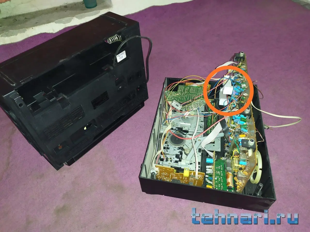

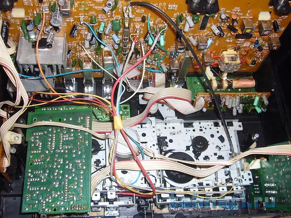

Кстати, по поводу написанного. Что там стоит на радиаторах, не подскажите названия? По тому что стоит на выходе, можно в принципе судить о потреблении. По крайней мере в данном случае

Тогда транс на 48 ватт оправдывает свою мощность, действительно
