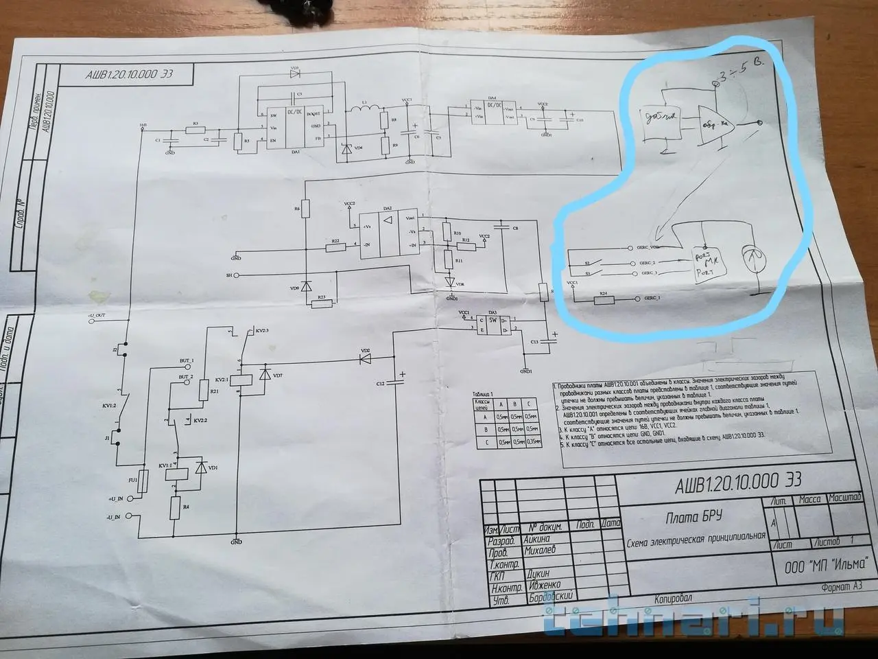

помогите нарисовать электрическую схему для датчика холла
где снимок это датчик холла ss49 блок схема
помогите нарисовать электрическую схему подключение
за место ключей где обведено на фото пожалуйста
но еще нужно подключить компаратор и я незнаю как подключить его чтоб он работал
датчик холла ss49
помогите пожалуйста

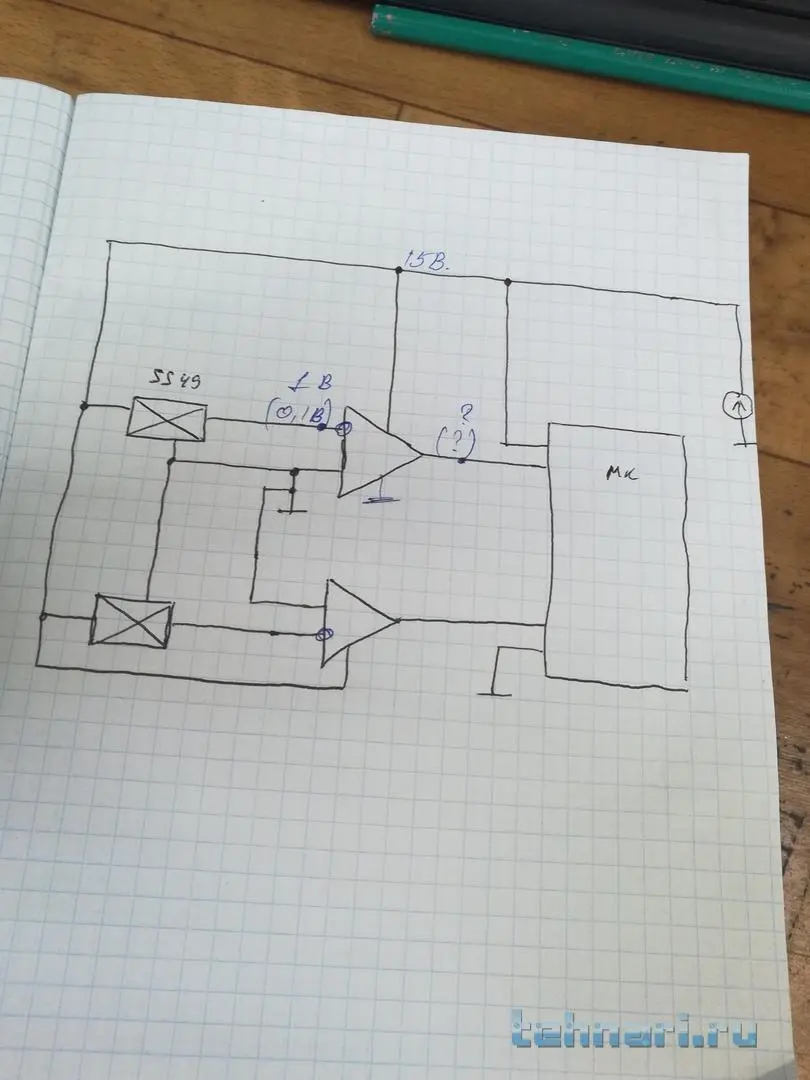

как к датчику подключить компаратор на последнем рисунке он неправильно подключен и я не знаю как правильно
Ну тут вам нужно + вход компаратора посадить на делитель напряжения (а не на землю как сейчас ) , с напряжением деления на котом будет срабатывать отсечка, если нужен гистерезис то нужна положительная обратная связь
получается где идет + туда и датчик выхода подключить ?
просто у меня 2 датчика должно стоять за место 2х ключей
и как это все показать
Нет выход датчика так же на - компаратора, а на плюс резистивный делитель,
Допустим у вас компаратор должен сработать при напряжении с выхода датчика 1в (при напряжении питания 15в), т.е. делитель должен быть 1 к 15
тогда от +питания на +вход резистор 15 к, а от +копоратора на массу резистор 1к, тем самым мы подаем опорное напряжение в 1 в на+компаратора
если гистерезис не нужен на этом всё ...
(правда схема получится с инвертированием сигнала, если нужно без инвертирование то смотри второй рисунок в предыдущем посте)
