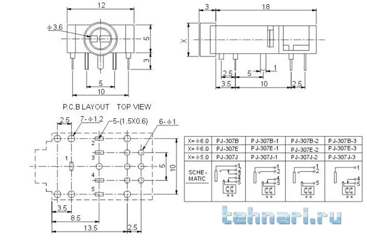

Добрый день. Уверен что это отнимет у вас меньше минуты. Запутался с гнездом aux на котором 7 контактов
Схему чего нужно нарисовать? Разъема? Если правильно формулировать вопросы, то и ответы на них легко найти в том же Гугле/Яндексе. Уверен, что и у вас это не отняло бы больше минуты.
    24.8 KB · Просмотры: 155
То, желтое, это переключатель. Просто три контакта. Средний подключен к одному из крайних. Если вставить "папу в маму", средний переключится к другому крайнему.
Ну а черное, это обычное гнездо под 3.5-джек.
