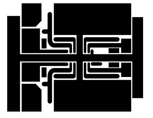

Кстате ,забыл сказать, рисовал по даташитовской схеме, так что строго не судите
Нет уж, будем судить строго... но справедливо :)
окей, можно и так , у меня вот лежит эта микруха , вот никак не сделаю усиль
все некогда, да, и я только учусь разводить печатки

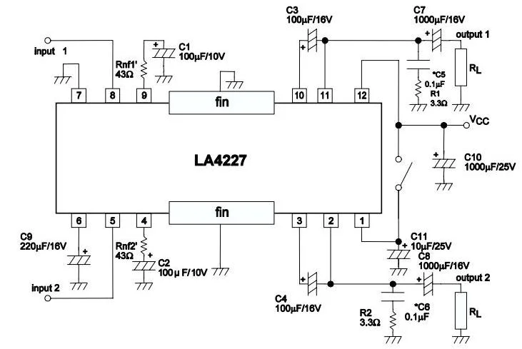

Всем привет! Люди я хочу сделать усилок для мопеда на ТА8275НQ., подскажите что к чему, где выходы на колонии? Куда подавать питание? Нужны ли туда транзисторы, фильтры?
вводим в поисковик "схема усилителя на @@@@@@@", где @@@@@@@ - наименование необходимой микросхемы. И получаем счастье.
