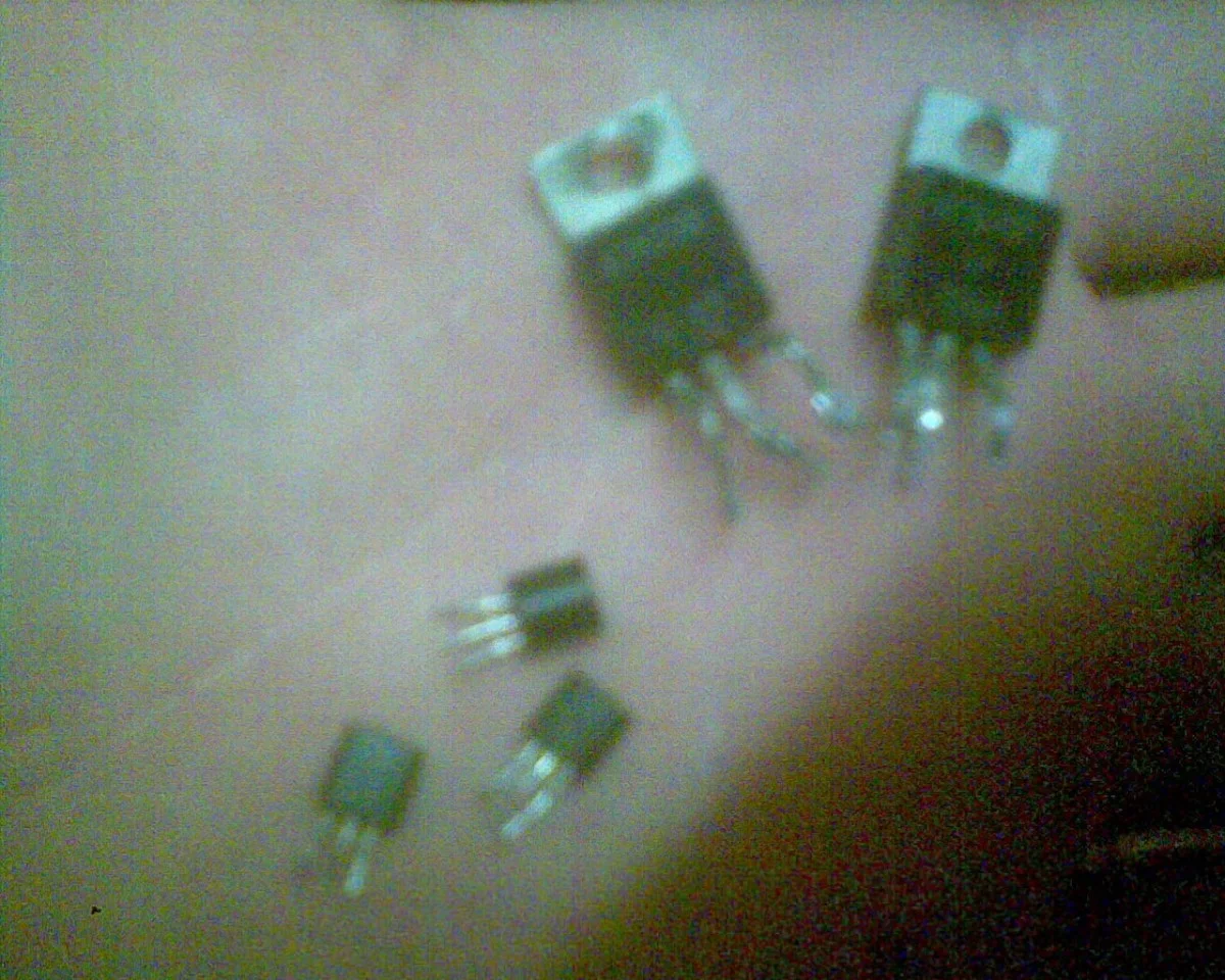

Какие транзисторы есть?
напряжение питания около 10вольт,а какие надо транзисторы? Есть маленькие (стоят обычно в магнитафонах) есть совецкие КТ8........,точно непомню но помойму кт837 ,есть маленькие желтые.
В предварительных каскадах применяют транзисторы не "маленькие" или "жёлтые", а малошумящие с большим коэффициентом усиления, например КТ3102Д, иначе проку от такого каскада не будет.
Но в вашем случае можно попробовать "маленький желтый"(уточните, что на нём написано, или фото), может быть результат вас устроит.
И почему от 3В, если питание 10В?
вот на маленьких написано 310 а снизу 7б, и 310 7л ,подойдут?
    196.6 KB · Просмотры: 335
10 вольт запитываеться сам усилитель.а на предусилитель нехотелось бы лишнее большое питание,я завтро уточню что написано на желтых и фото скину,а еще есть темно оранжевые,завтро посмотрю опишу,надеюсь вы небросите меня!

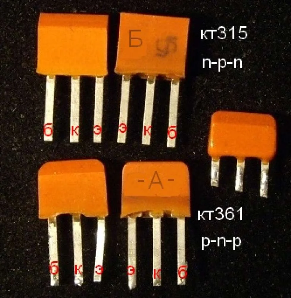

Это КТ3107Б и Л , они прямой проводимости, а для питания с общим минусом нужны обратной( КТ3102)
А что желтые?
на нем в левом углу сверху написано Г , а справа снизу Д,и все. Что скажите?
Такие?:
    94.5 KB · Просмотры: 10,700
Да, похоже КТ315Г. Ладно, завтра продолжим

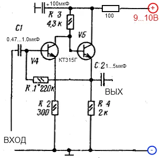

Попробуйте такой пред, Uвх 0.2...0.5В, Uвых 0.5...1.5В
    12.1 KB · Просмотры: 236
спасибо! попробую собрать,если что напишу!надеюсь подскажите?,поможите?,если что.
