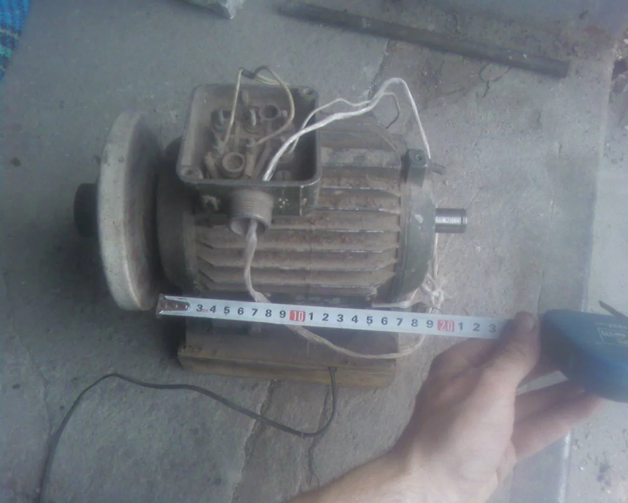

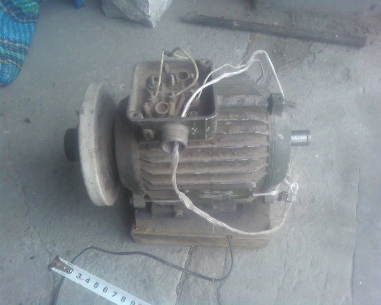

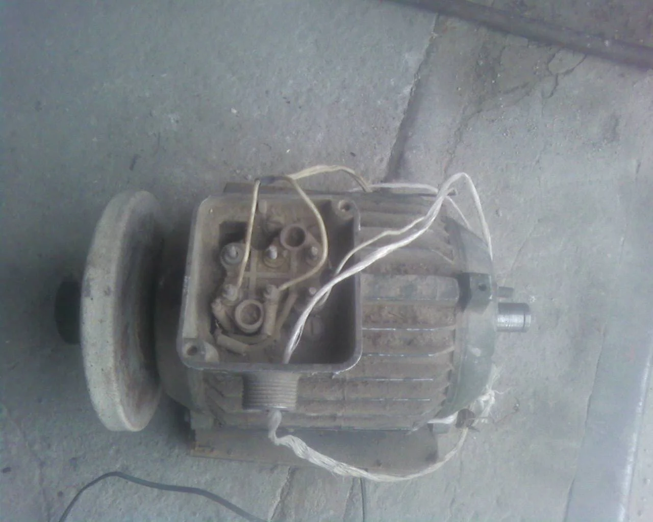

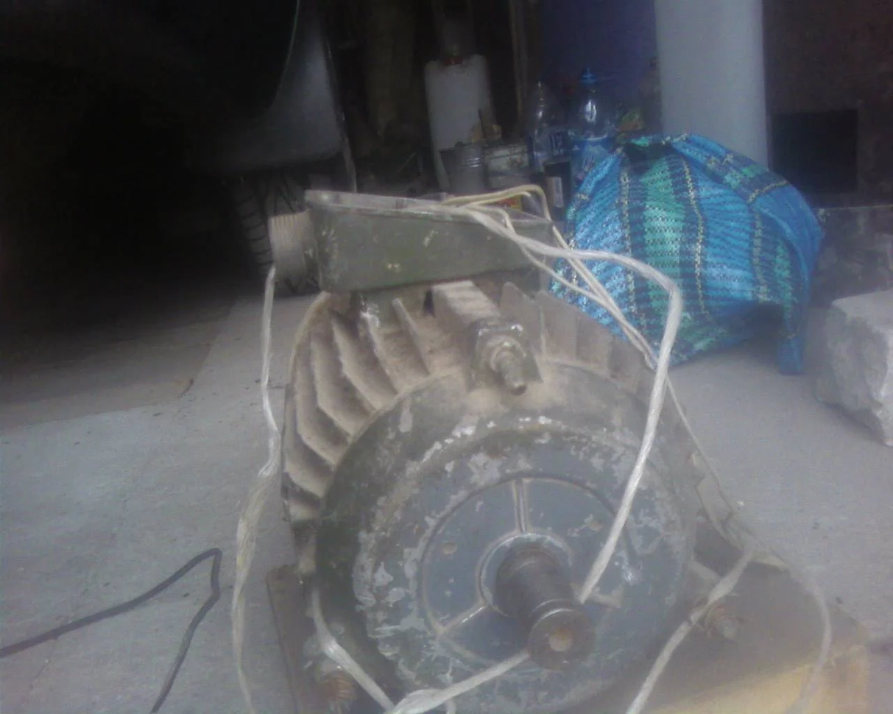

Помогите опознать ел. мотор. Точнее на сколько он кВт. (какая у него мощность)
У него длина 20см.
диаметр вала 19-20мм
масса 12-13кг

вряд ли по габаритам это всё можно определить.
А хоть приблизитено????
иногда бывает что под определенным углом света можно разглядеть хоть что то на затертой табличке.
попробуй так может что удастся прочесть.
Надеюсь, что сильно не навру, но, по-моему, что-то порядка киловатта. Но это при условии "честного" питания от трехфазной сети. А все эти ухищрения с запиткой от однофазной сети с помощью конденсаторов снижают мощность в разы.
Табличка почти чистая ее наверное меняли.
Там в самом низу справа цифра 7
А у верхнем правом углу маленькие цифри что то типа 70209 (точно уже непомню0 но точна не параметри.
если смотреть прямо то да, чистая, но иногда под определенным углом можно что то прочесть.
ну ладно, оставим это дело раз так.
