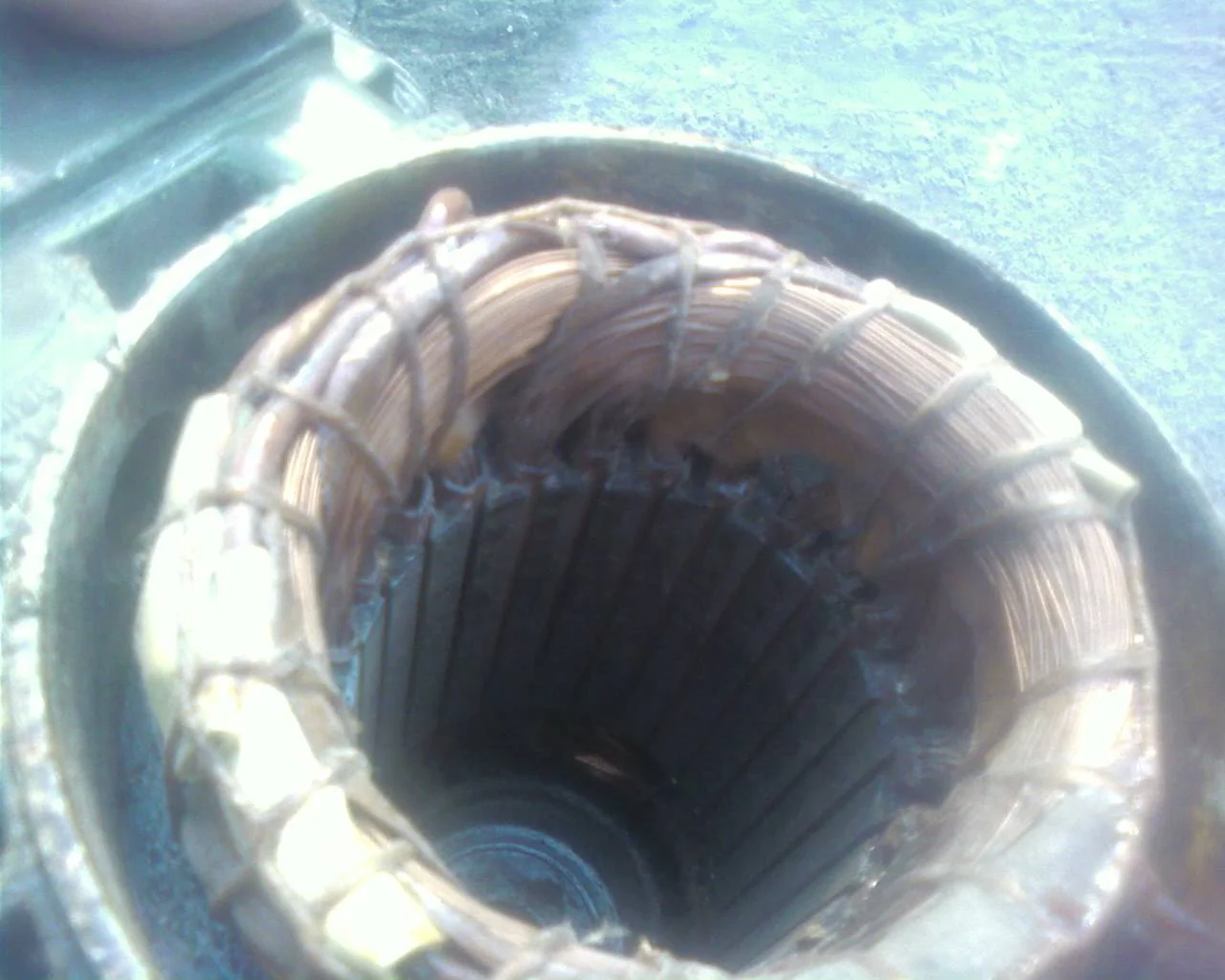

Все конденсатори подключени паралельно через тумблер,...отключаю и он работает
А обмотки двигателя как соединены?
Завтра разберу двигатель и посмотрю на обмотки.
Выложите качественное фото соединений в клеммной коробке двигателя, может проясним.
Цитата: Сообщение от turboopel Завтра разберу двигатель и посмотрю на обмотки.
Почему????Не стоит !
Согласитесь, открыть клеммную коробку и разобрать двигатель - всё-таки, разные вещиВы когда нибудь разбирали двигатели ?
Так как на моём древнем рабочем мониторе не очень хорошо видно, уточним: к нижним на фото клеммам подведены обмоточные провода (к каждой - по одному) и питание. А к верхним?Вот фото клемной коробки.
На моем точиле габариты чуть больше, у него мощность 700 Ватт. Значит ваш примерно 500 ватт. И это конечно все относится к трехфазной сети. При работе в однофазной сети, мощность ~ на 1\3 меньше.А хоть приблизитено????
Я бы сказал, не на 1/3, а просто 1/3При работе в однофазной сети, мощность ~ на 1\3 меньше.
Точные значения потери мощности зависят от схемы подключения, условий работы двигателя, величины емкости фазосдвигающего конденсатора. Ориентировочно, трехфазный двигатель в однофазной сети теряет около 30-50% своей мощности.Я бы сказал, не на 1/3, а просто 1/3![]()
Цитата: Сообщение от dcent25 Вы когда нибудь разбирали двигатели ? Согласитесь, открыть клеммную коробку и разобрать двигатель - всё-таки, разные вещи Цитата: Сообщение от turboopel Вот фото клемной коробки. Так как на моём древнем рабочем мониторе не очень хорошо видно, уточним: к нижним на фото клеммам подведены обмоточные провода (к каждой - по одному) и питание. А к верхним? Поясню: в новом двигателе к каждой клемме подводится по обмоточному концу (три обмотки, каждая о двух концах. Итого: шесть), режим работы выбирается перемычками. В б/у, по причине потери гаечек и перемычек, коммутируют либо на три клеммы по два конца на каждой ("треугольник"), либо три клеммы по одному проводу на каждой, и одна клемма сразу с тремя проводами ("звезда").
В клемной коробочке снизу 3 клеми и на каджую клему подключаются по одному проводу раздельно.
с обмотки виходят раздельно 3 провода, значит обмотка звезда
