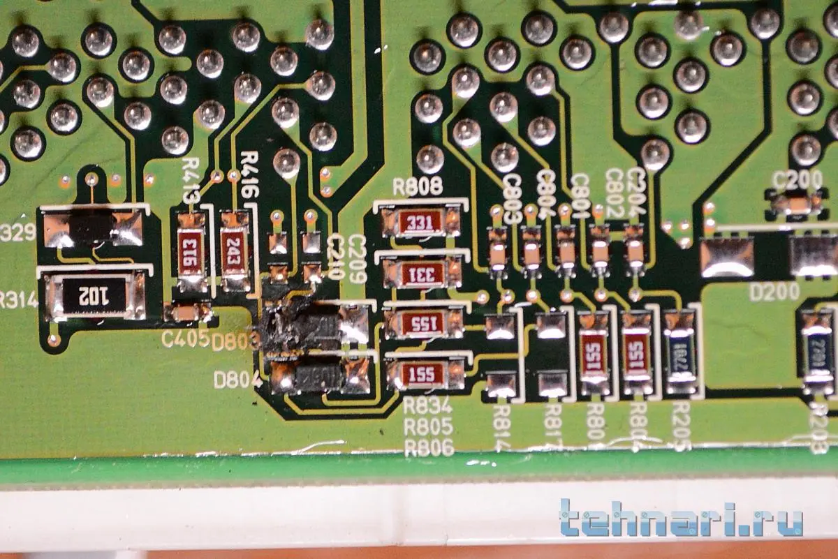

Помогите опознать микроэлемент
Сгорел на моей машине микроэлемент в блоке управления двигателем. А в электронике я слабоват, больше по проводам. Подскажите пожалуйста, что за элемент на фото. Судя по всему, верхний и нижний элемент одинаковы...

Для начала разберись от чего они сгорели, иначе с новыми будет тоже самое.
Замкнули их похоже. Либо лямбда-зонд неисправен был. Но это теперь неважно. Надо починить бы, а как они называются я не знаю, вот и спрашиваю.
А что за плата? Может быть можно найти на нее даташит
На фото плохо видна их маркировка, внимательно рассмотри и выкладывай, тогда можно точно узнать тип диодов или может быть стабилитронов.

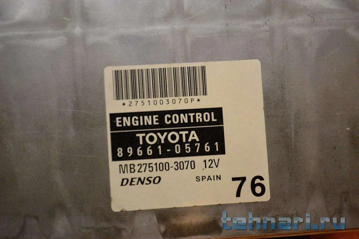

Это плата электронного блока управления двигателем. номер блока во вложении. На плате есть номер, завтра напишу его. Но я забивал его в гугл-вообще ничего не нашел.
На диоде маркировка 105к или, 05к, там непонятно вначале, полоска это или единица.
На плате еще есть такой же один, целый. Может померять на нем сопротивление мультиметром? есть смысл?
Прибор покажет проводимость в одном направлении, как у диода, но учитывая как погорельцы включены, анодом на общем проводе, то вероятнее это стабилитроны. Можешь сделать фото целого, с хорошо читаемой маркировкой?

Тут мне подсказывают что это может быть либо это: Наименование/PartNumber CH402DPT
Фирма/Firm Chenmko
Назначение/Description SCHOTTKY DIODE
Package mark 05K
Корпус/Package SOT-23
либо это:
Наименование/PartNumber MM5Z3V3T1G
Generic MM5Z3V3
Фирма/Firm Onsemi
Назначение/Description 200 mW 3.3 V 5% Zener Diode Voltage Regulator
Package mark 05x
Корпус/Package SOD-523-2
Имеет ли место такая версия?

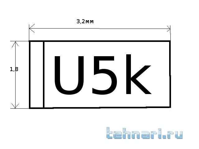

Прошу у всех прощения. Внимательноы вылупившись на чип, обнаружил, что маркировка то там U5k а не 05k. Сделал схематический рисунок с размерами. Спасибо Kna72 за наводку.
Сфотографировать нормально не могу к сожалению, телефон слабоват для макросъемки. Но если нужно, найду нормальный фотоаппарат.
Хотя может я и ошибаюсь и там именно 05к
