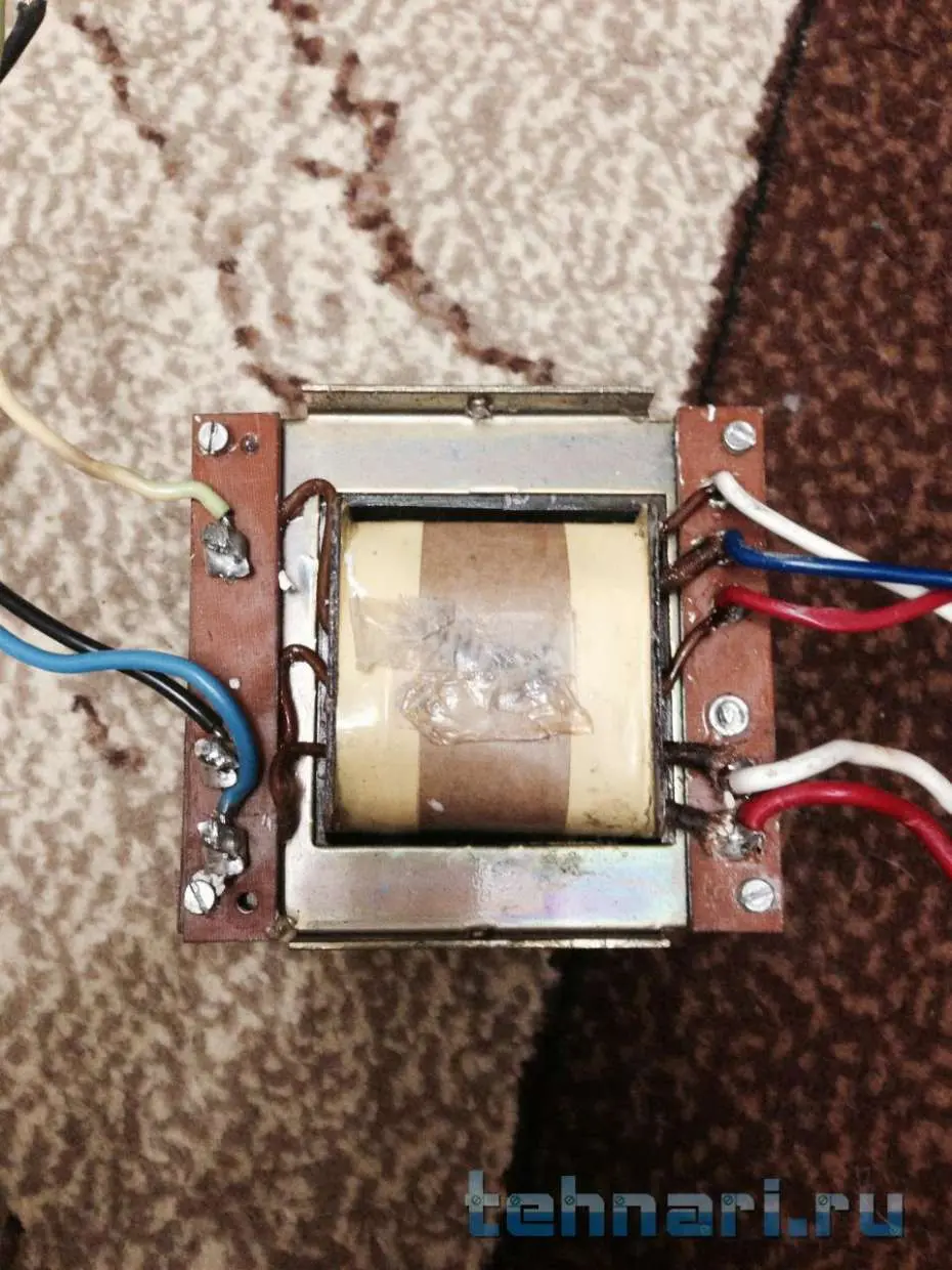

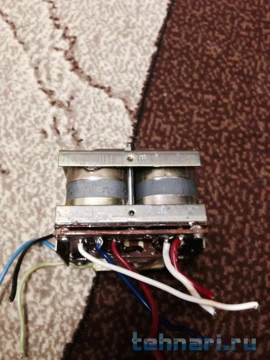

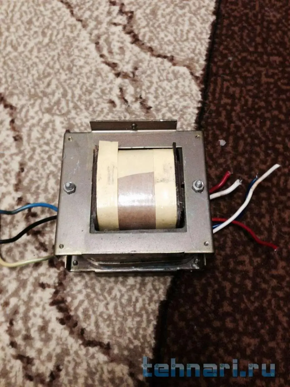

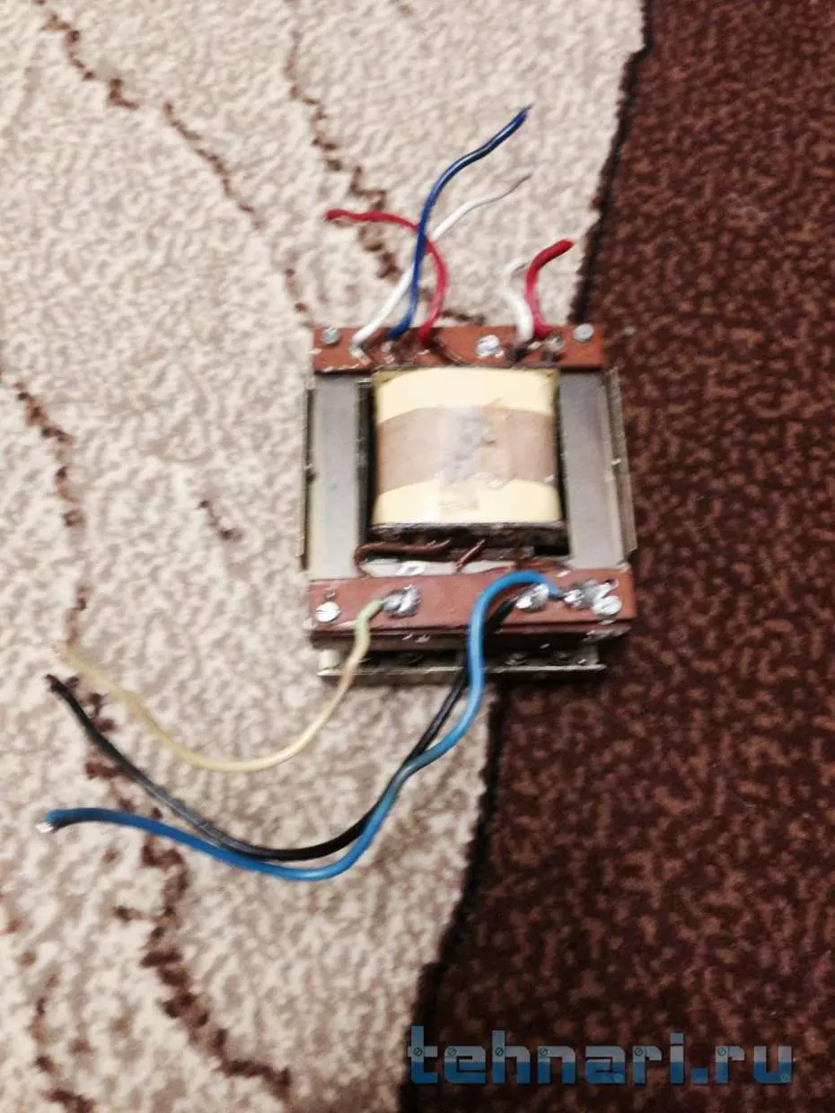

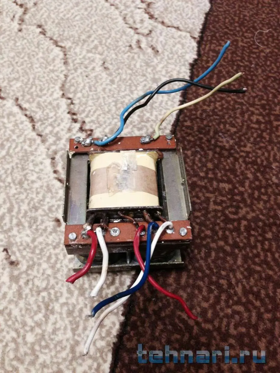

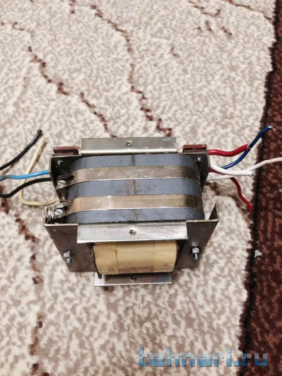

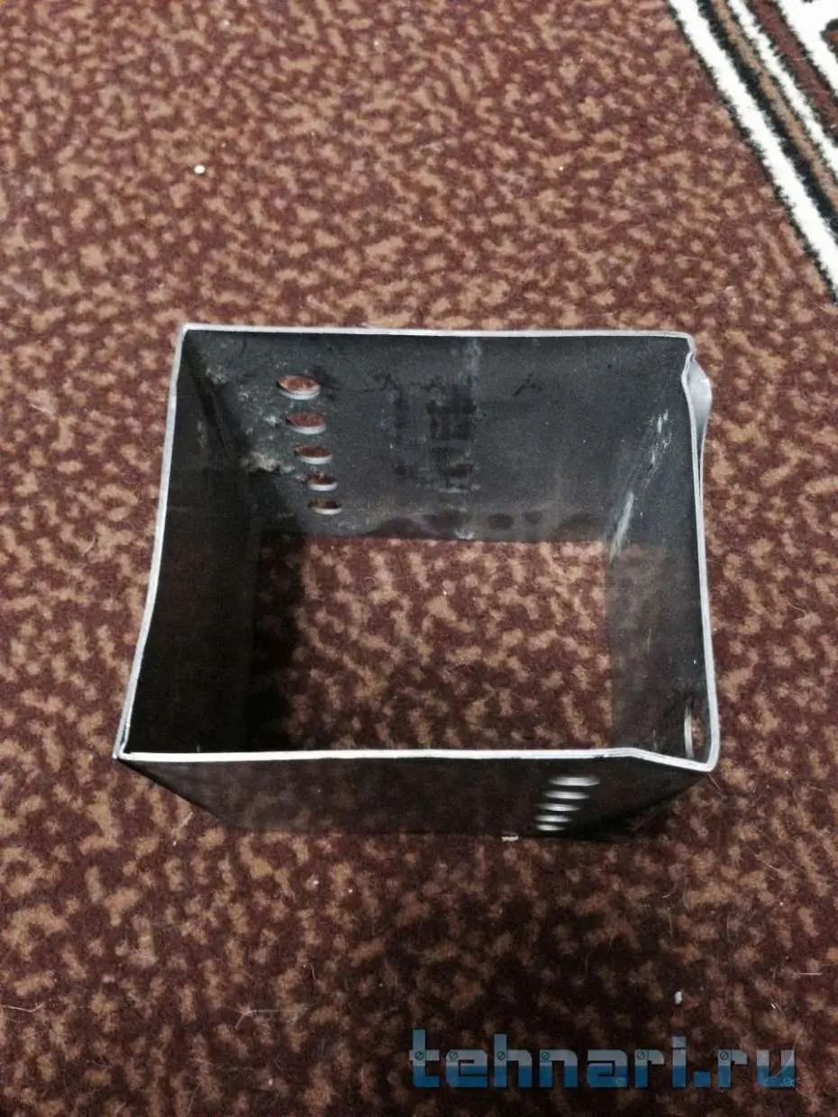

Помогите опознать трансформатор
Доброго времени суток. Нашел у себя в закромах трансформатор, но не могу определить его характеристики и выходы. Габариты: 100х85х50 мм. На самом аппарате, откуда был демонтирован трансформатор, было написано: +12в 3.5а, -12в 3.5а, +5в. Последняя фотография - короб, в котором и был сам трансформатор. Короб из трехслойного железа. Заранее спасибо за ответы

ватт 90-100, три тонких Ч, С, Б - 220В, может две по 110 последовательно, может одна 210-220, другая добавочная на низкое в сети, вольт на 20, сопротивление померить, где самое большое - сеть. Остальные вторички - красный синий белый 2х12 со средней точкой, самые толстые два -5 вольт. Или он на двух катушках намотан? Тогда три тонких - сеть, 2х110в
Намотан на одну катушку. А как может быть 3 провода на первичку? Как его подключать к сети?
Согласен с Урфином. Ватт на 100 тянет... Сердечник хороший ПЛ-ка (ленточный) Состоит как бы из двух колец распиленых пополам... получаются как бы 4-ре П-образные формы. Вздумаешь его разбирать, пометь предварительно где какая половинка. На первичке может быть сколько угодно отводов. Вердикт один! Она намотана тонким проводом и Омическое её сопротивление больше чем на вторичке. Вторичка естественно толстым проводом и сопротивление у неё низкое, а то и около нуля!

Промеряй сопротивление, где самое большое это сеть 220 вольт. вторую добавочную могли намотать на низкое напряжение в сети, скажем на 190-200, там добавили 100-200 витков, что б на выходе все равно получить 12 вольт. Тестер есть? Меряй сопротивление, и врубай в сеть через лампочку ватт на сто, в разрыв любого провода. Если все пучком, лампочка гореть не должна или еле тлеть. Потом тестером меряй выход 12 вольт. Там у тебя должно получиться 12, 12, или 24 вольта.

Как вы и советовали, я померил сопротивление обмоток. Синий и черный - 220в, бело-зеленый видимо заземление. На вторичке два провода (которые потолще) у них самое большое сопротивление(из всех вторичек). Между двумя белым и синим и белым и красным сопротивления совпадают, а между красным и синим больше. Правильно ли я понимаю, что белый - GND, а синий и красный - +12 и - 12 в?

Зачем гадать. Возьми просто на первичку включи 220 В, а на остальных проводах замеряй напряжение. Однозначно будет напряжение переменное и меньше 220 В. Дерзай.
Двухполярное напряжение получится после диодного моста и конденсаторов +-12 и средняя точка ноль. Сейчас там две обмотки по 12 вольт соединённые последовательно, то есть либо два по 12, либо 24 вольта... Ты включи транс сперва и промерь напругу, а то, может +- 12 это уже хозяин после выпрямителя написал, а так там вольт по 9, может всего.

Всегда одну обмотку или выводы специально выделяют одним цветом, два белых, два синих. И у трансформаторов не заземляют магнитопровод, он тогда будет греться. То скорее или средний вывод или дополнительная обмотка.

Белый провод на входе может быть и экраном, между первичной и вторичными обмотками. Прозвони чёрный белый и какой там ещё? Если не звонится - экран.
