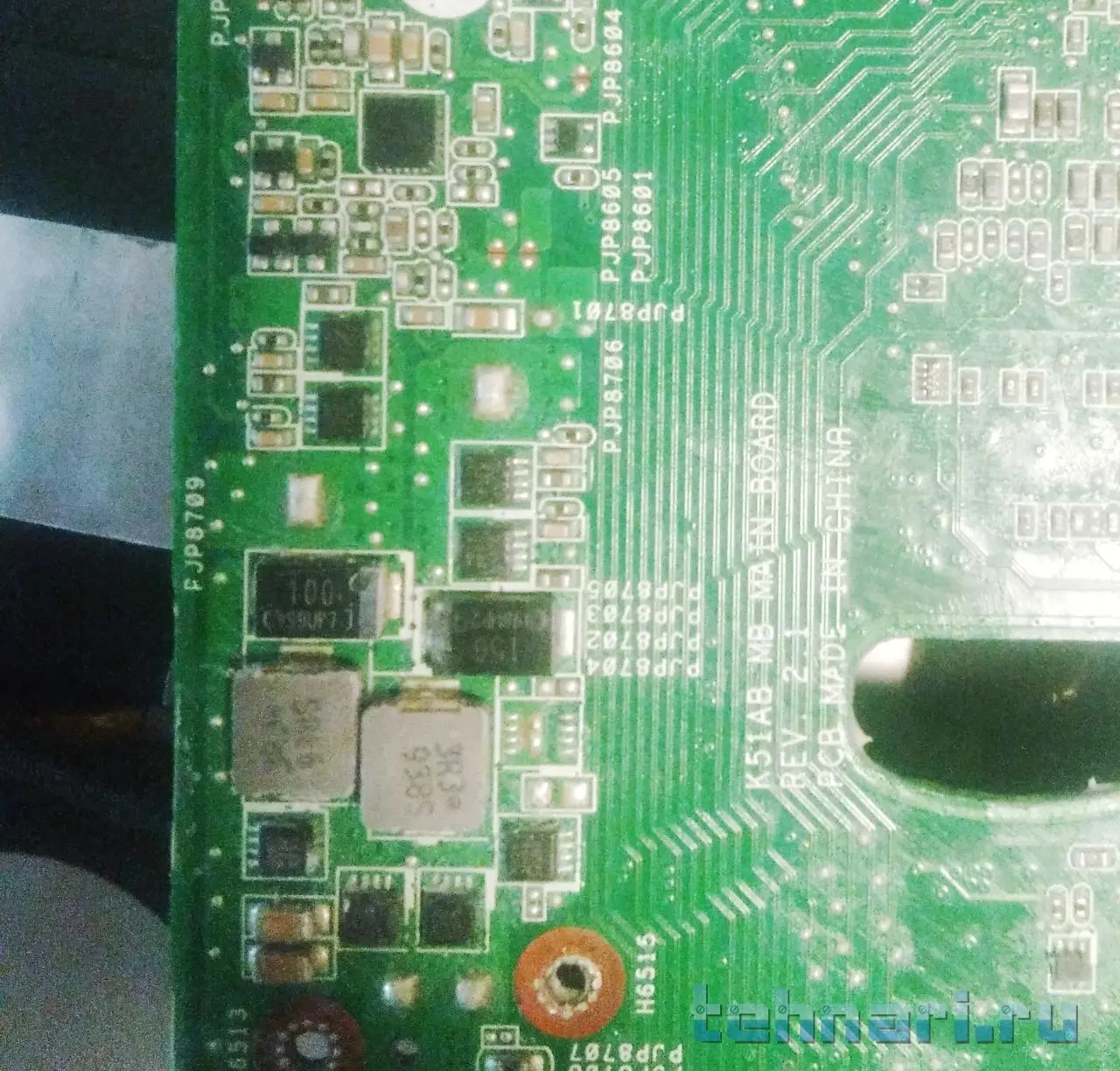

Помогите определить что за компонент
Здрасте. Заранее извиняюсь за ламерский вопрос. Помогите определить что за деталь на фото с маркировкой 100 99up 7 J. Это на матери ноута, на ней КЗ, она греется и дымит.
Вроде диод, гугление по маркировки не дала ни чего.
    169.2 KB · Просмотры: 189

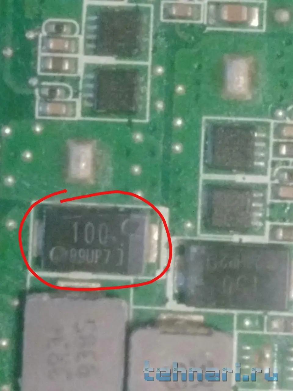

SMD-конденсатор 100 мкф.
На матери ноута дымит какая-то неизвестная деталь. Диод? А что за марка?
    50.2 KB · Просмотры: 232
Спасибо, а можно ли его на время, для теста заменить обычной банкой
А смысл?
Сдуть его и проверить пропало ли КЗ. Если менять, то на такой же танталовый с донора. Только с рабочим напряжением смотрите не ошибитесь.
А смысл?
Проверить не потянул ли за собой другие элементы. Донора к сожалению нет, не подскажете по какой маркировке искать в магазинах?

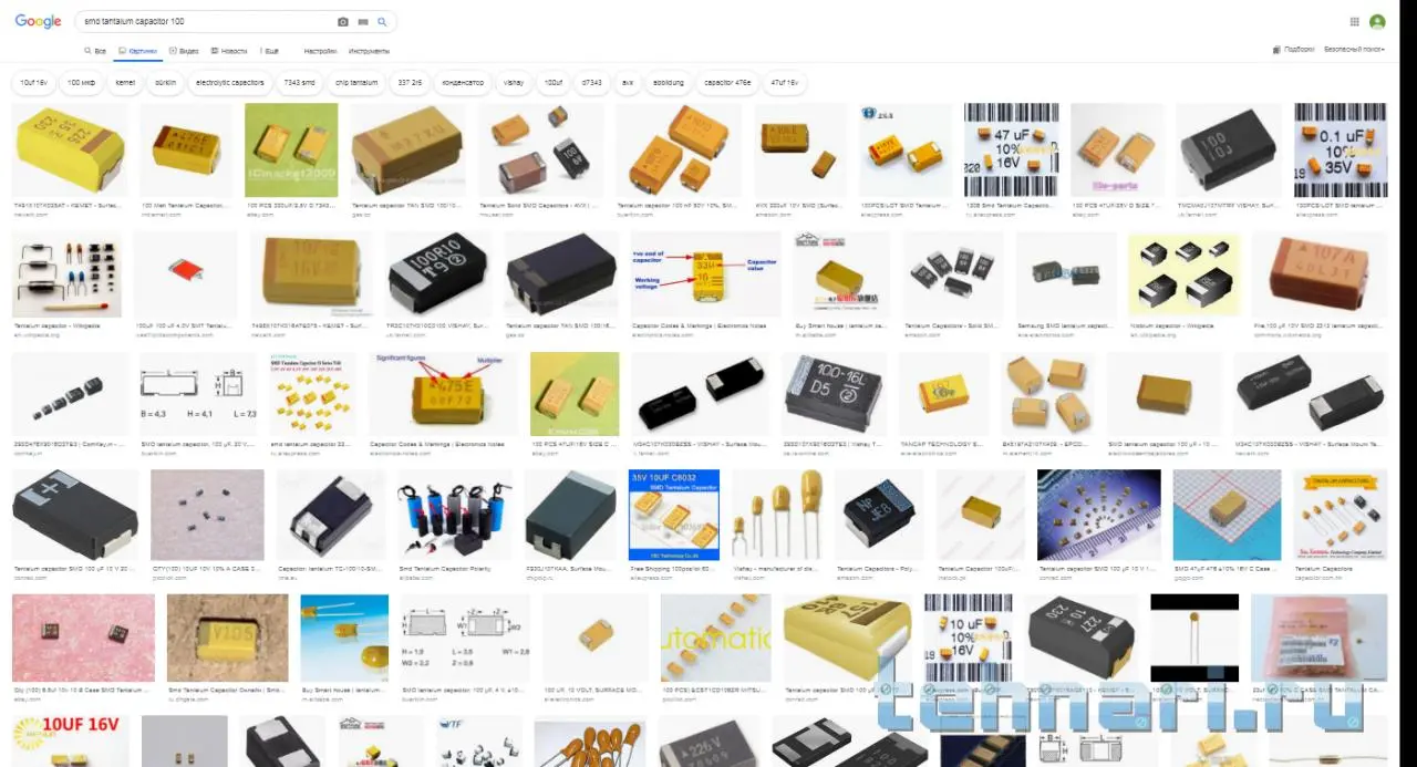

Гугл по запросу smd конденсатор 100 mf ни чего похожего не выдёт
Даже если и потянул, то с КЗ в конденсаторе это установить будет проблематично, необходим демонтаж.
Даже не представляю как без знаний, оборудования и набора запчастей можно отремонтировать ноутбук. Напрасно Вы в него полезли. Отнесите в СЦ пока не поздно.
melanhol, добрый день. Для начала прозванием цепи питания и ключи питания, далее уже подаём с питание с ограничением по току (порядка 500 ма не более) и смотрим что грееться. Если нет регулируемого блока питания, нормального мультиметра хотя бы, то нечего и лезти в него. Собираем обратно и несём в СЦ.
