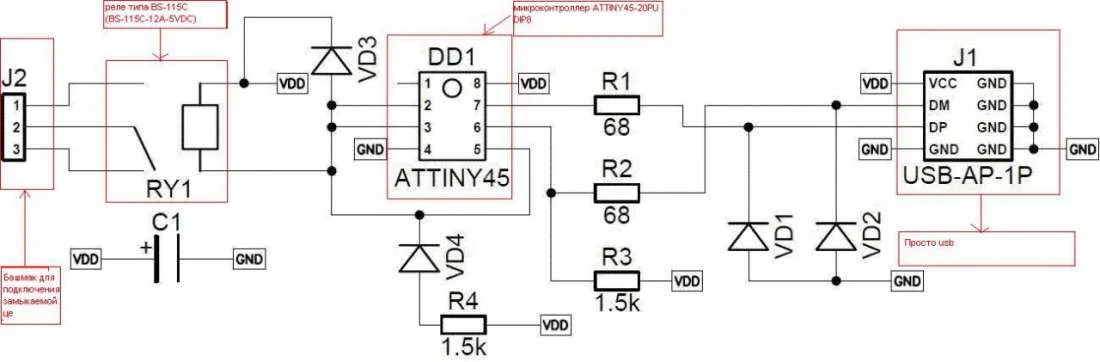

Помогите определить необходимые диоды, один элемент
Есть схема половину разобрал, всё там подписал, резисторы тоже впринципе понятно, интересуют диоды и элемент "С1" а также нужно ли соединять все gnd вместе и vdd тоже вместе. MP-709-Cxema.webp
про соединения разобрался, интересует как сделать питание c1 и мощность диодов
Диоды любые маломощные. С1 порядка 100...470 мкФ.
Dсе gnd объединяются вместе и подключаются к минусу питания, все vdd также объединяются и подключаются к плюсу.
Спасибо, немогли бы уточнить что именно подразумеваеться под C1?
Спасибо огромное, ещё вопрос немогу подобрать резисторы, они должны быть на сколько ?
Два по 68 Ом и два по 1.5 кило Ом
А конденсатор на 10в пойдёт в эту схему?
Конденсатор нужен номинальным напряжением больше, чем напряжение питания схемы. Из этого следует ...
