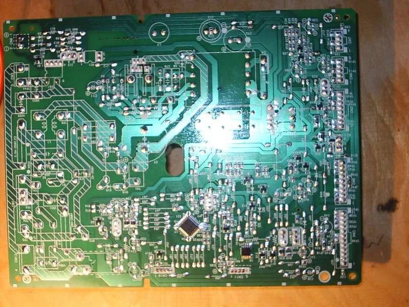

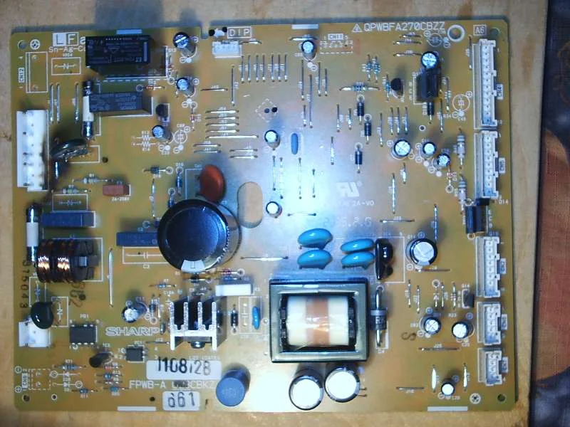

Помогите определить номинал варистора
Есть плата управления холодильником.Было подано напряжение 380.Варистор разнесло в клочья.Но рядом стоит еще один варистор,целый.
Его кодировка TNR 10V511K.По тем данным,которые нашел в сети ,варистор рассчитан на пиковое напряжение 510 V.Действительно ли все варисторы на плате,если их стоит несколько,должны быть на одинаковое напряжение,т.е.
взорванный варистор тоже на 510 V?
С определением наминала согласен.
Теперь по схемотехнике: если Вы хотите обоснованного ответа - рисуем схему подключения холодильника к сети и кусок схемы, где подключен варистор.
Выкладываю фото платы.Я так понял,что стоит варистор на 510 V из за конденсатора,который стоит на плате 450 V x 150 mkF.Или я ошибаюсь?
