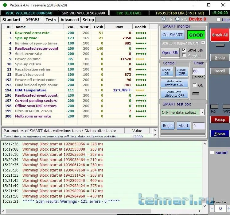

если больше нет вариантов решения, может подскажите куда ещё можно обратиться?

сколько свободного пространства в целом на ЖД и в частности на диске с?
43/100, на С и так ничего кроме программ не устанавливается, кроме ёмких фильмов на рабочем столе, которые после просмотра удаляются
я не в курсе про дефрагментацию в вин 10, если есть то сделайте

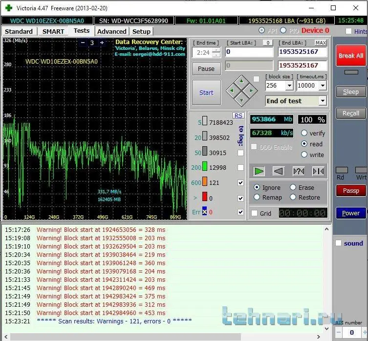

пытался, не помогло, да и зачем проводить какие либо манипуляции с диском, если судя по скринам виктории, он в хорошем состоянии?

хороший результат ... дефрагментация тут слабо повлияет если диски форматировались.
состояние тут ни причем, а просто немного упорядочить файлы для ос.

121 блок с откликом более 600мс помоему нехороший звоночек. Хотя конечно если тест проходил из под рабочей Wiindows, то это конечно может не о чем не говорить. А вот если из под Live CD/USB такая картинка то это не есть хорошо. Т.к. эти блоки первые кандидаты в бед блоки. Отсюда теортически могут и тормоза.
П.С. Ну это сугобо мое мнение. Может быть и ошибочным
Снова мимо..
500 зелёных блоков лишние, пользовался некоторыми встроенными приложениями.
На основной оси такой печальный результат был скорее всего из-за того что ничего из программ не было отключено(не подумал про это)
