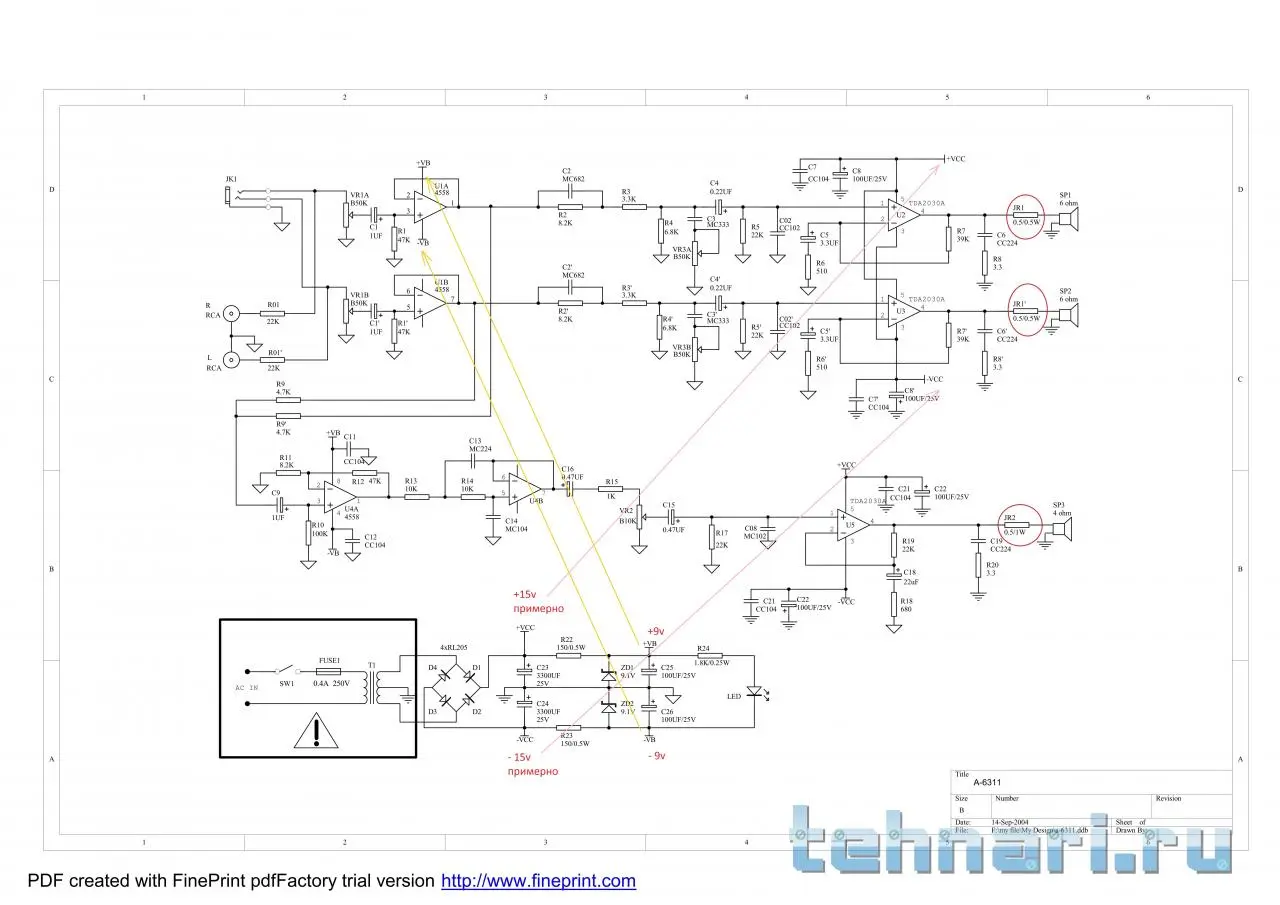

...сначало колонка запела с хрипом я убавил, спустя секунд 5-10 прибавил и задымил резистр.
С хрипом при любом положении рег. гром.?
понял,достану!какие замеры и в каких местах их проводить?
Просто когда я включаю систему,резистр начинает дымиться.
Я бы начал с питания.
По даташиту у TDA2030 - питание макс. "+-" 18вольт
Если динамик отключен (sp1), то резистор никак не может греться, если соплю не повесили))
А я бы начал с отмывки мест пайки ацетоном. После этого обязательно обработайте эти места жесткой зубной щеткой чтобы удалить "сопли" припоя. А затем, отключив все динамики, проверил ток потребления каждой из TDA2030 по любому из плеч питания.
Сначало был хрип,я у авто стало нормально,прибавил стало без хрипов,потом все как в тумане,очнулся гипс...)
Вас понял,один момент.На Tda 5 контактов,как определить какие идут на питание,дабы не замерить лишнего..
И ещё вопрос,резисторе который дымил,перед замерами заменить?
Вам уже говорили, что на любую деталь существует даташит.
Набираете в поиске TDA2030 datasheet.
На первый раз помогаю.
Для микросхем почти всегда есть типовая схема включения, по ней чётко видно, что 5-й плюс, 3-й минус.
Спасибо, увидев первый раз слово datasheet, не придал ему значение,так как не представлял что это.Теперь все более менее прояснилось,замерить на всех tda питание...

Добывайте мультиметр.
Плату бы ещё промыть-протереть после пайки спиртом или ацетоном:
Посмотреть вложение 435891.
Как ни странно,но я понял именно то,что вы мне скинули. После замеров отпишусь.
Я вернулся.Результаты следующие.

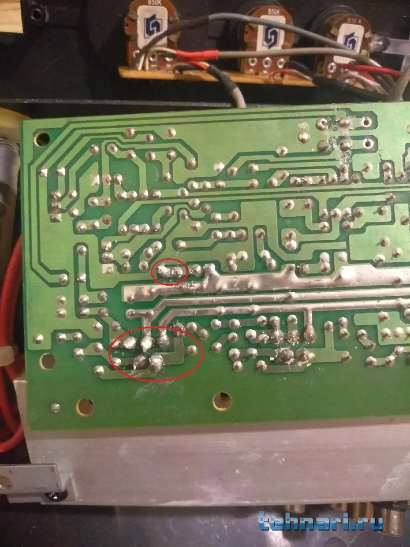

1.Заметил что на месте не резистора R7 39к ,а были обломленные ножки,купил-впаял.
2.Заменил вздутый резистор.
3.Замеры показали, что на выход саба идёт напряжение, из чего следовал вывод что умерла микросхема, заменил.
Теперь интересное,сначала играли 2 колонки и саб как и должно быть, потом при контрольной проверкой перед сборкой обнаружил, что колонка с выхода sp1 играет очень тихо,а sp 2 в полную меру, но после отключения штекера sp 2(от платы,а не от линейного выхода) начинает играть sp 1 громко как и должно быть. Я так понимаю идёт где-то потеря мощности?куда капать ребят?мультиметром обзавёлся, схемы прочистил спиртом и щёткой!
    148 KB · Просмотры: 124
Есть такое понятие, как "стрела прогиба". Ты нажал на плату, втыкая штекер, она прогнулась в одну сторону. Где-то нарушился плохо запаянный контакт. Ты вытянул штекер, потянув в другую сторону - он восстановился. Всё это в любом случае ненадолго.
Сними плату, ещё раз хорошенько прогрей паяльником все сомнительные места. Не жалей канифоли. Хорошее паяное соединение имеет блестящую поверхность с чётко видимыми под припоем контурами выводов с набегом припоя на них. Матовое соединение - недостаточный прогрев. Отсутствие набегов - плохое облуживание выводов перед пайкой. Канифоль потом промой.
Частенько проблема кроется в самом разъёме либо его пайке. От частого втыкания/вытыкания контакт (прижим) внутри него ухудшается, а место пайки разбалтывается.
Осмотреть, пропаять, потрогать во время работы. При невозможности устранения заменить.
Достал из штекера провода и подключил напрямую,всё заработало,через минуту задымилась микросхема на колонку первая,психанул,подключил 2 колонки через 1 выход, будет время,куплю схему,заменю еще раз....Спасибо всем за помощь.
