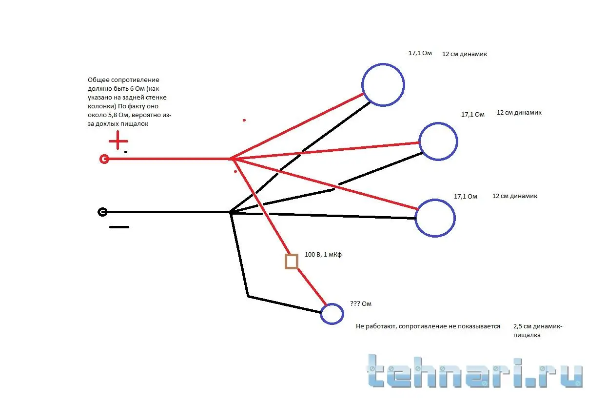

Спецы может подскажете, как отремонтировать колонки от старого муз. цента aiwa, звучат глухо, разбор и замер сопротивлений выявил, что в обоих сдохли пищалки, причем маркировки на них нет, неизвестно какое сопротивление у них было. Пищалки подключены в параллель с остальными динамиками но последовательно с электролитическим конденсатором 100 В, 1 мКф, N.P. - то есть не полярный. Хотелось бы заменить эти пищалки на рабочие, например заказать где-нибудь на алиэкспресс, но какие покупать? сопротивление не знаю, купол пищалки 2,5 см, то бишь 1 дюйм. Посоветуйте пожалуйста, как узнать, какое сопротивление у пищалок должно быть и возможно посоветуете конкретную распостраненную модель, подходящую для этих колонок. Еще слышал краем уха что электролитический кондер не очень подходит для акустики, его вроде как лучше заменить на пленочный или еще какой-то там, для лучшего звучания, возможно посоветуете конкретную модель подходящую мне.
Общее сопротивление колонки должно быть 6 Ом, по факту - около 5,8 Ом, возможно из-за того что пищалки не работают. Колонка состоит из подключенных в параллель 12-см динамиков сопротивлением 17,1 Ом и пищилки 2,5 см неизвестного сопротивления, подключенной к этой же параллели последовательно с конденсатором 100 в, 1 мКф. СХему как мог набросал в пеинте, прилагаю. Нужно узнать сопротивление пищалок и в идеале посоветовать подходящую распостраненную модель на замену и какой конденсатор поставить на замену, буду очень рад любой помощи!
    31.7 KB · Просмотры: 1,062
Обычно пищалка имеет сопротивление в двое большее чем нижний динамик, это связано с повышением импеданса Сч головки на частоте раздела.
Берите доступные ВЧ и экспериментально подключаете их через конденсаторы 1,2,3 мкф.

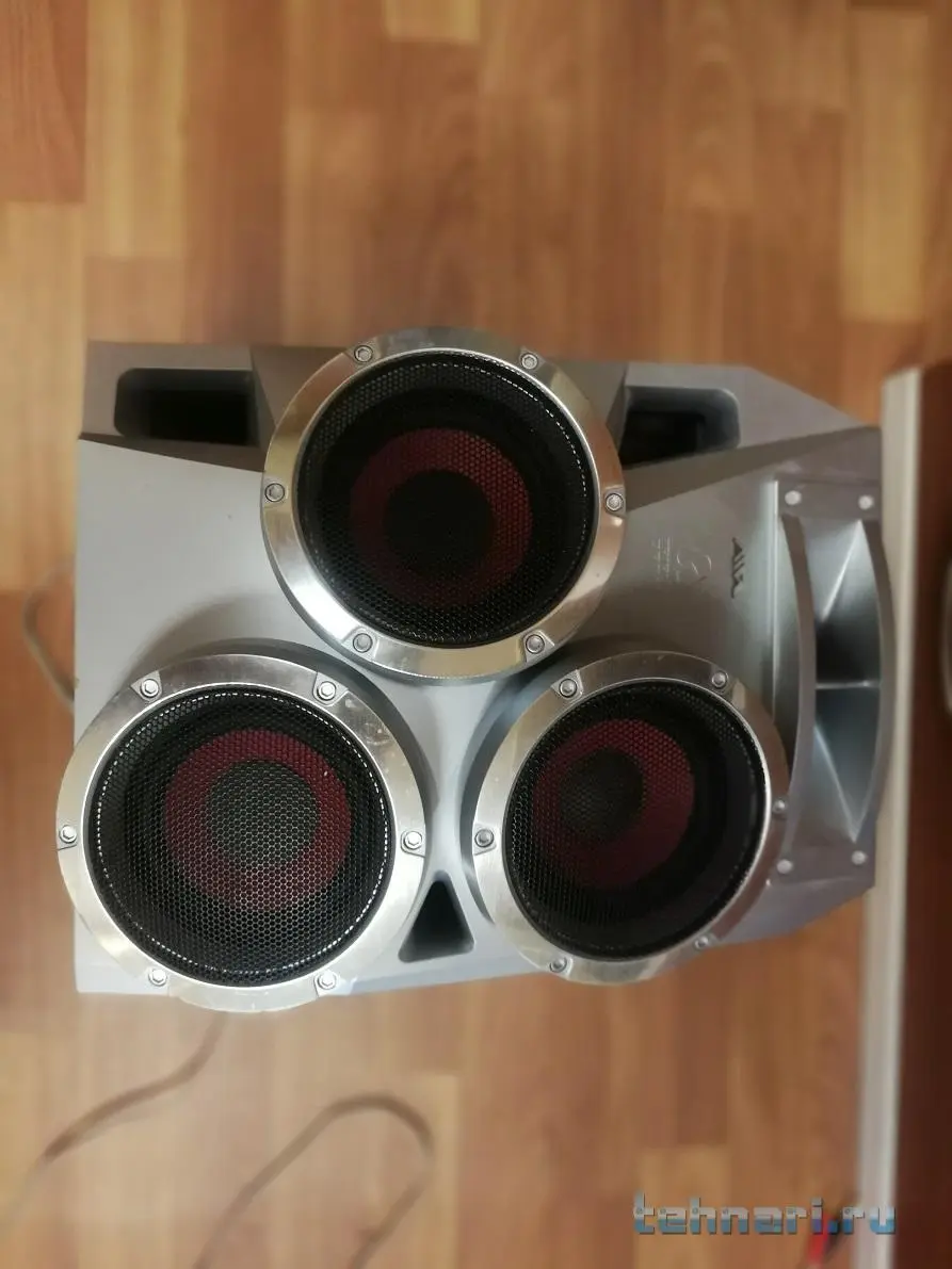

А можно фото колонок? уж больно странно- три мидбасовика и ни одного НЧдина.

Музыкальный центр aiwa jax t7 , колонки от него. Модель самих колонок - aiwa sx-jt7

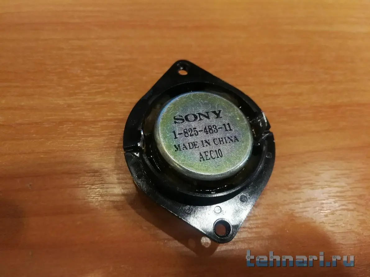

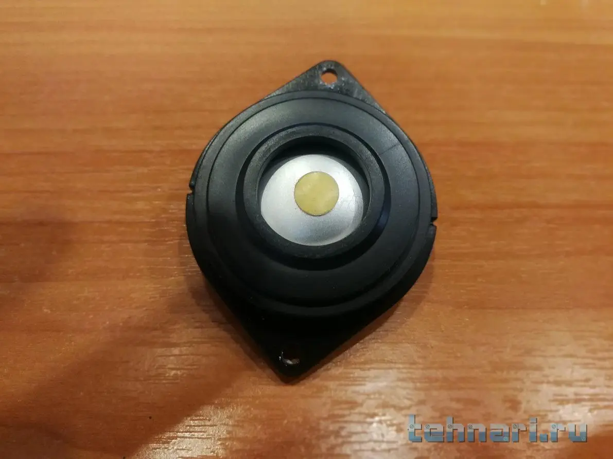

Фотки твиттера и колонки прилагаю, расстояние между отверстиями крепления твиттера - 55 мм. Диаметр маленькой выступающей круглой части, которая прилегает к "рупору" выхода твиттера с колонки - 25 мм.

Сопротивление узнаете и найдете подходящую с учетом габаритов, места крепежа и мощности.

Поиск по маркировке выдал
...Есть такие динамики:
SONY 1-825-428-11, 1-825-434-11, 1-825-428-11. Нужна инф про них. На просторах интернета нашел один форум про 1-825-434-11:
Произвели замер сопротивления динамиков:
1-825-434-11 6Ом.
Правда, нет- х.з.
6Ом. Правда, нет- х.з

Ну разница может и невелика будет, но если я правильно понимаю, пищалка подключенная в параллель повлияет на общее сопротивление, которое должно быть 6 Ом, нужна подходящая для этих условий, с каким сопротивлением брать?

Нет , tehno014 не правильно понимаешь.
Пищалка никогда не подключается напрямую, а только через фильтр. В данном случае она включена
поэтому на общее сопротивление колонки не влияет.
Ну если все так просто, посоветуйте пожалуйста, по каким параметрам искать подходящий твиттер для колонок, учитывая что параметры конденсатора останутся такими же
На общее сопротивление она не повлияет, она подключена через кондёр.
