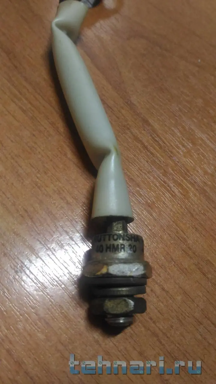

Всем доброго времени. Пожалуйста не смейтесь надо мной но вопрос важный, хлопочу за товарища. Помогите подобрать аналог диода Ruttonsha 40HMR20. Стоял на автомобильном пуско-зарядном. Фото цепляю.Благодарю за понимание.

Мдааа, прям супер помог. Куда меня отправил я и сам видел, а по сути вопроса ничегоtehno015

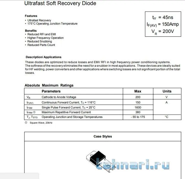

Есть хорошие диоды, меньше греются, чем обычные диоды (меньше падение напряжение на диоде ( почтив 2 раза) при прямом включении, быстрые, только всего 150А, (у тебя 200А), и другой корпус, нодугой корпус. ИМХО не проблема. можно нарезать дополнительную резьбу на радиаторе. Я их часто использую, это 150EBU02(04) 150A. 200(400)v обратного допустимого напряжения. И довольно не дорогие.

Берите любой диод, например типа https://www.chipdip.ru/product/d161-200-10
Это 100А диоды (в даташите 200А за пол периода), часто приводится средний ток. 10А, значит 20А за пол периода. Нужно выяснить сей момент.
У 150EBU02 - средний выпрямленный ток, и стоимость 4 доллара, или ок 240руб..

Ну, если параллельно ставить аккумулятор, то хватит, а если нет?
Какова мощность стартера? обычно сатвят 2 диода , то мощность стартера ограничена 200*12=2400 ватт, с учетом КПД порядка 2кватт. на диодах на 150А, типа 150EBU уже может прокрутить 3600 ватт, с учетом КПД ок 3 кватт.

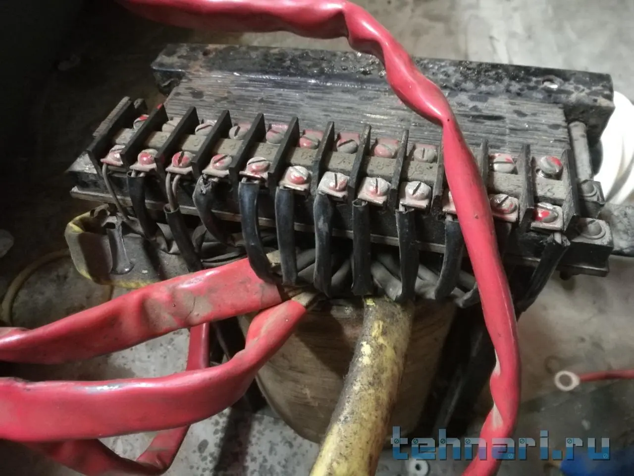

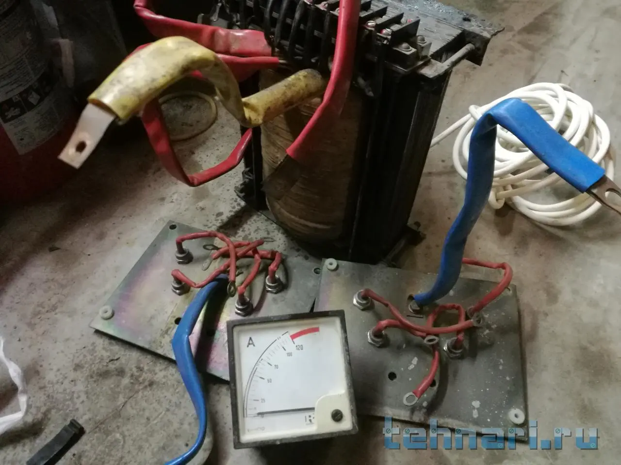

не подскажите схему вашего пуско-зарядного устройсва? У меня в гараже лежит такой по частям разобранный, не могу собрать.
Или если можно сфотографировать внутренности
остатки от блока питания, бережно вынесенного по частям из родного завода
самое главное вспомнить обмотки, их там огромное количество.
вместо диодов уже купил китайский диодный мост на 200 Ампер

Чего их вспоминать? Тестером вызваниваются за пять минут.
Китайский диод на 200 А является аналогом отечественного диода на 10 А. Просто Амперы у китайцев какие-то мелкие. ;)
вызвонил уже, то что мелким проводом там 3 обмотки с одинаковым пассивным сопротивлением
Соединяем их последовательно и втыкаем в розетку. Если страшно, тогда включаем впослед лампочку накаливания Ватт на 40-60.
