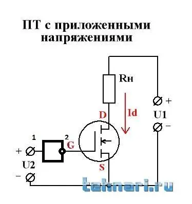

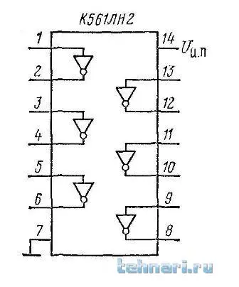

Помогите подобрать реле
  • Автор темы Автор темы boyboy61
думаю что использовать микросхему на в моих силках, до и для решение задачи не стоит так замачиваться.
Ничего сложного в использовании микросхемы нет, стоит она копейки, так что это наиболее дешёвый и удобный вариант.
тогда пожалуйста схема. до и если начну делать, то буду Вас доставать :)
Ставишь микросхему, подаёшь питание на 14 и 7 вывод, на вход элемента свой управляющий сигнал, с выхода на затвор транзистора. Входы на всякий случай стОит все, в том числе неиспользуемых элементов, замкнуть на землю через резисторы 1-10 кОм

prima спасибо за схему, но как и сказал буду доставать своими вопросами.
полевиков, которые открыты при нулевом напряжении на затворе — КП305, это решает задачу, и стоит 100р.
..и ток стока 15 мА...
А для реле номинал 150. С запасом для надёжности лучше брать не меньше 300 мА. Тогда уж лучше на КТ315 собрать ;)
Разумеется. Но КТ814 вполне можно так использовать. Хотя мы вновь теряем чёткость переключения.
Посмотрел в своей деревне, BS170, TO-92, [N-канал] [60В] [0,5А] [1,2Ом], FAIR (FSC) - 5 рублей. Вполне достаточный для этого применения.
IRLL014N (NDT014L), SOT223/TO-261, N-канал 55В/2.0А/2.1Вт/0.14 Ом , IRF MOSFET Упр.лог.уровнем - 13.44 рубля
