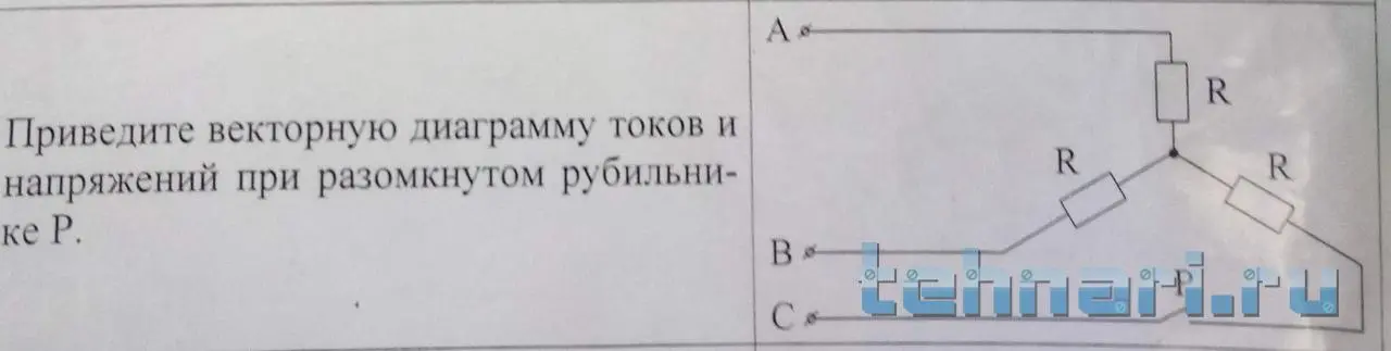

Помогите построить векторную диаграмму токов и напряжений
Yourdrug
17 Мар 2019
19
Здравствуйте, помогите привести векторную диаграмму токов и напряжений при разомкнутом рубильнике
    14.9 KB · Просмотры: 241
При разомкнутом рубильнике правая ветвь, идущая от узла, значения не имеет — её как бы и нет вовсе. Напряжения можно изобразить двумя одинаковыми последовательными векторами, идущими вдоль оси Х. Ток — одним вектором, идущим по ней же, поскольку нагрузка — активная, и, следовательно, никаких поворотов фаз не будет.
