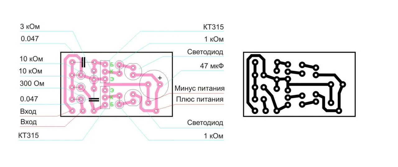

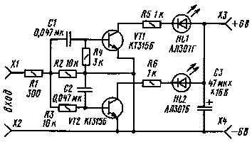

Ребят помогите пожалуйста с печатной платой(уже 15 раз делал и нифига не получается.(нужно ещё учесть что у транзистора База с краю) вот к этой схеме..очень надо ребят
тут итак уже как печатка,тока в размер перевести,были бы все схемы такие я бы к валерию не обращался за помощью:tehnari_ru_948:.........а по поводу транзистора скачай вот это http://www.tehnari.ru/f39/t56813/ в дальнейшем пригодится)))

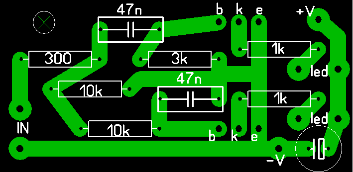

Не заметил, что уже сделали. :)
Но теперь у leo8093 есть выбор. :D
канечно!! у валерия компакнее:))
Оперативненько вы,я даж чаю попить не успел,уже ответили,спасибо огроменное)
А мне Димина схема больше понравилась...

мне у валерия схемы нравятся,всегда компактные и все подписано на русском языке!:))
А у меня к примеру нет резисторов с длинными выводами, чтобы вертикальный монтаж делать. Потому что выпаиваю их со старых плат. Поэтому все горизонтальное.
Диман,а у тебя минус от светодиода где ?
Все по схеме, минуса на резисторах, плюсы идут к питанию +6V.
