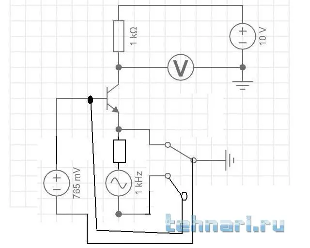

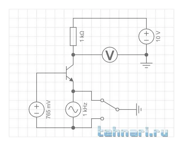

...мне нужно доказать по схемам, почему коэффициент усиления по напряжению в схеме транзистора с общей базой и с общим эмиттером почти одинаковые tehno010
Нет ничего проще. Фактически, всё упирается в графическое изображение самих схем. Я бы даже сказал, одной схемы, в которой общий провод заведён через переключатель:
В верхнем положении переключателя получаем схему с ОЭ, а в нижнем - с ОБ. А какая разница с точки зрения выходного напряжения что будет принято за "корпус"?
Так, только трошечки не так, у нас в цепи эмиттера обязательно есть резистор для схемы с ОБ, на нем есть падение напряжения, а это не учтено. (С ОЭ может и не быть), тогда, если сделать переключатель, а смещение привязано к земле, тут разница будет в смещении за счет резистора в цепи эмиттера, и значит будет и разница в к усиления..
Немного не верно получилось, но смысл понятен, надеюсь.
    11.1 KB · Просмотры: 28
Я брал чисто теоретический подход. В теории источники напряжения идеальные и имеют нулевое внутреннее сопротивление. Понятно, что на практике всё немного изменится. Только и в вашем представлении схемы есть неувязочка - при верхнем положении переключателя источник переменного напряжения своим свободным концом д.б. подключен к базе транзистора через источник ЭДС смещения.
Дело на в сопротивлении источника сигнала, тут не учтен резистор в цепи с ОБ, вот его сопротивление я и указал, что приведет к разному усилению.
Вот это и называется софизм, если резистор не учитывать, то действительно, к усиления одинаковы, но он то есть, представьте схему с ОБ, когда эмиттер сидит на земле, совсем без резистора. .

Не, не так.
Преподы ждут, что студент полезет в дебри математических доказательств, которые ещё не так-то и просто получить. А в графике всё просто и наглядно. Просто нужно уметь взглянуть на проблему под другим углом.
Поэтому и введено ограничение "в режиме малых сигналов". :)
Ещё раз говорю, что представленная мной схема практической реализации не имеет и создана исключительно в качестве наглядного доказательства заявленной гипотезы.

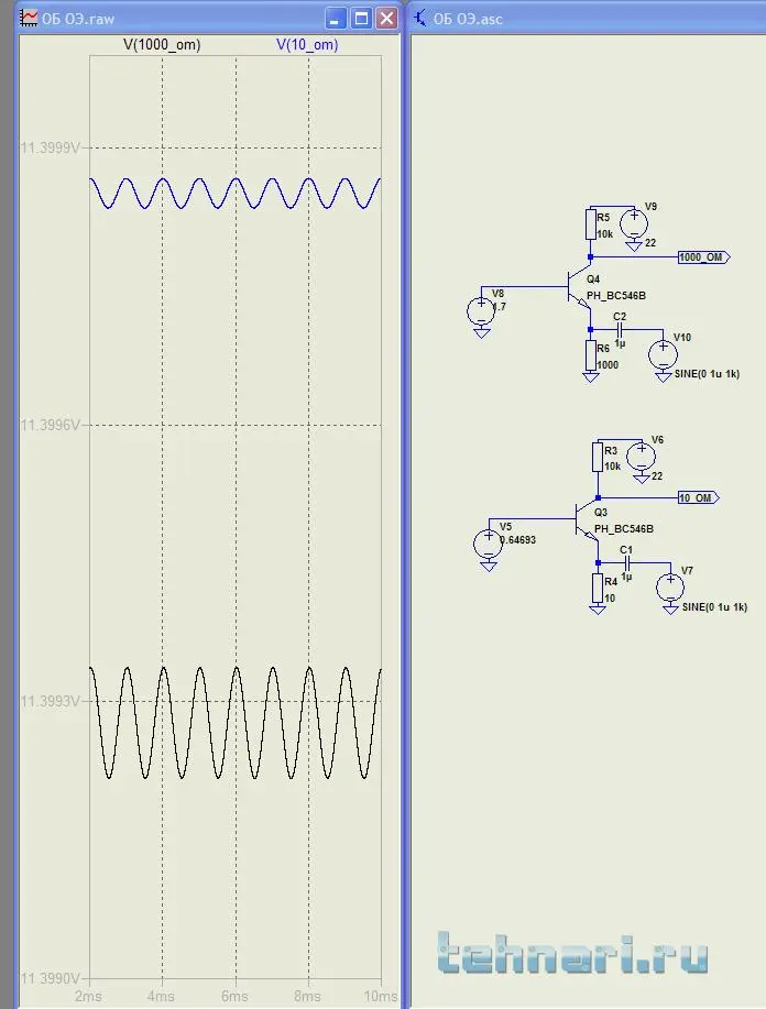

Оказывается у вас превратное представление о влиянии сопротивления
в эмиттерной цепи на усиление по напряжению.
Если бы вы сразу попросили разъяснений, то было бы меньше ненужных
разговоров.

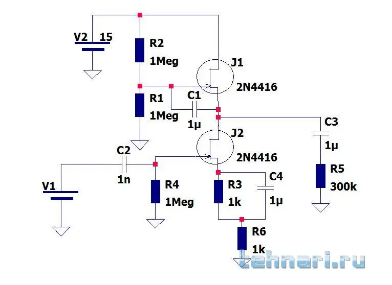

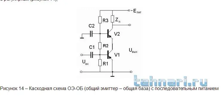

На графиках видно, что при увеличении сопротивления пресловутого резистора с 10 до 1000 Ом, усиление увеличивается раза в 4 примерно.
Это означает, что максимальное усиление каскад даст при раскачке от
генератора тока, что и стараются делать при возможности.
Классический пример - каскодная схема ОЭ-ОБ.
    30.8 KB · Просмотры: 34

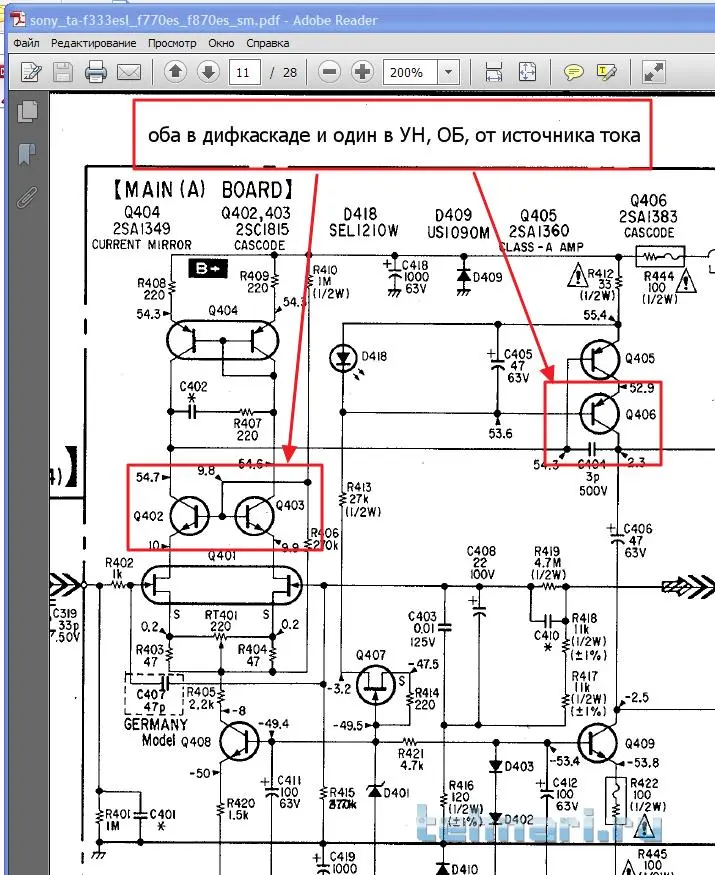

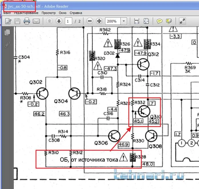

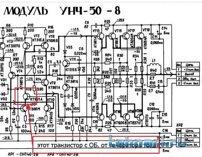

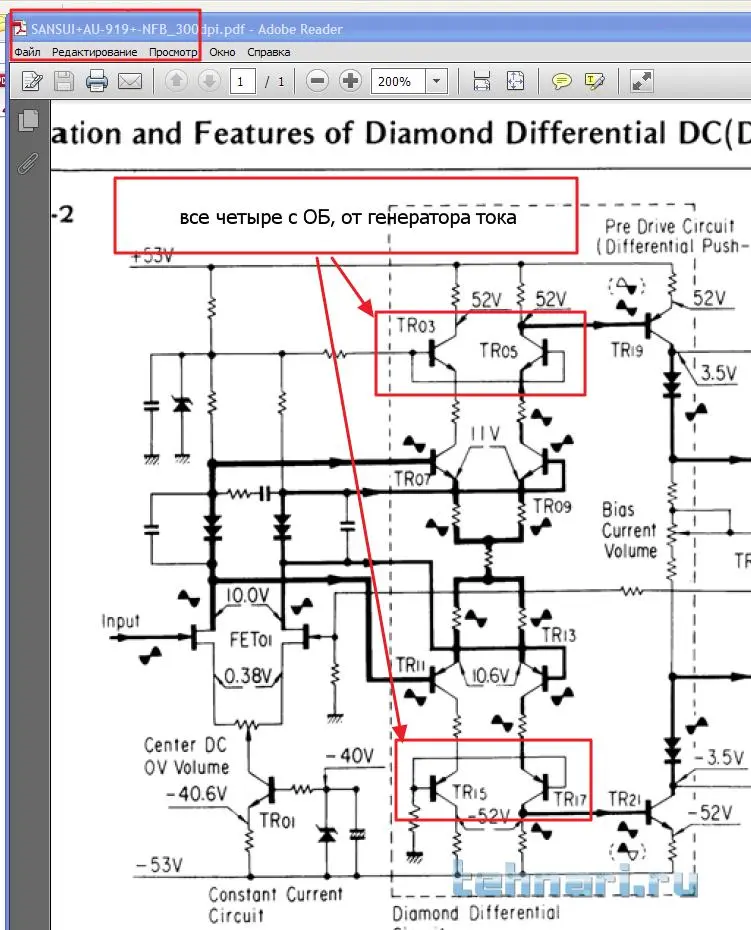

Что Вы заладили, генератор тока, генератор тока, покажите схему, где он используется? Обычно схема с ОБ (общий затвор, или общей сеткой) используются для усиления сигнала с антенны или похожих сигналов высокой частоты, но ни как от источника с большим сопротивлением (генератор тока). У антенны сопротивление хорошо согласовывается со схемой ОБ, и схема с ОБ наиболее высокочастотная.
Короче, что бы Вы больше не мололи чепуху, учите матчасть и покажите схему с генератором тока, мне интересно. А я покажу, где в основном применяется схема с ОБ, вот блочок УКВ, первый каскад - схема с ОБ, можно взять СКМ, или ПТК (там с общей сеткой), а так больше эта схема не используется.

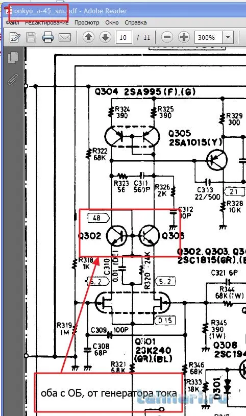

Вот например, примеры для примера:
    60.9 KB · Просмотры: 30
    47.2 KB · Просмотры: 32
    53.5 KB · Просмотры: 33
    54.9 KB · Просмотры: 27
    79.7 KB · Просмотры: 34
И так каждая Соня, Ямаха и прочие Пионеры и октябрята.

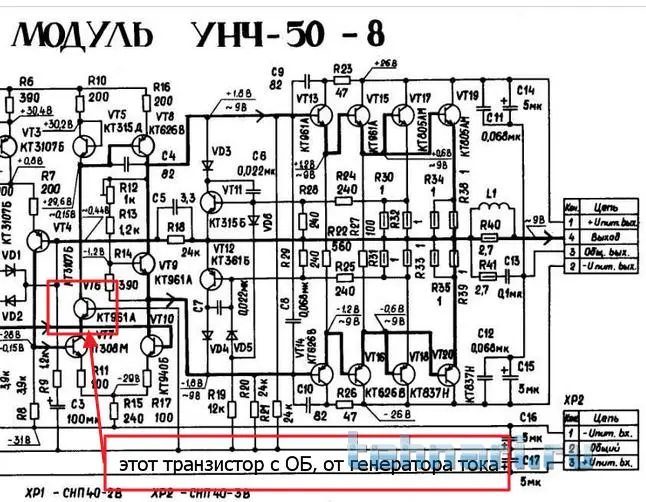

Вот ещё, тут всё по русски:
    10.3 KB · Просмотры: 29
Видно что то в жизни пропустил, и где Вы видите генератор тока? Тут диф квскад, нагруженный на транзистор с ОБ, но диф каскад ведь не генератор тока. Остальные
схемы не смотрел, такое и там?
    62.2 KB · Просмотры: 26
Ну вот, оказывается вы и этого не знаете.
Разумеется, плечи дифкаскада для нагрузки являются генераторами тока.
Вы почитайте что-нибудь. Дифкаскад на входе усилителя так и называется -
преобразователь напряжение-ток.
И где генератор тока?
