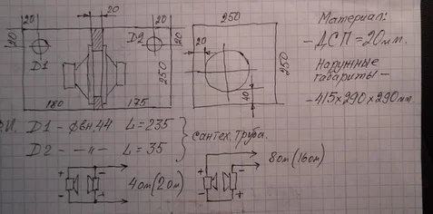

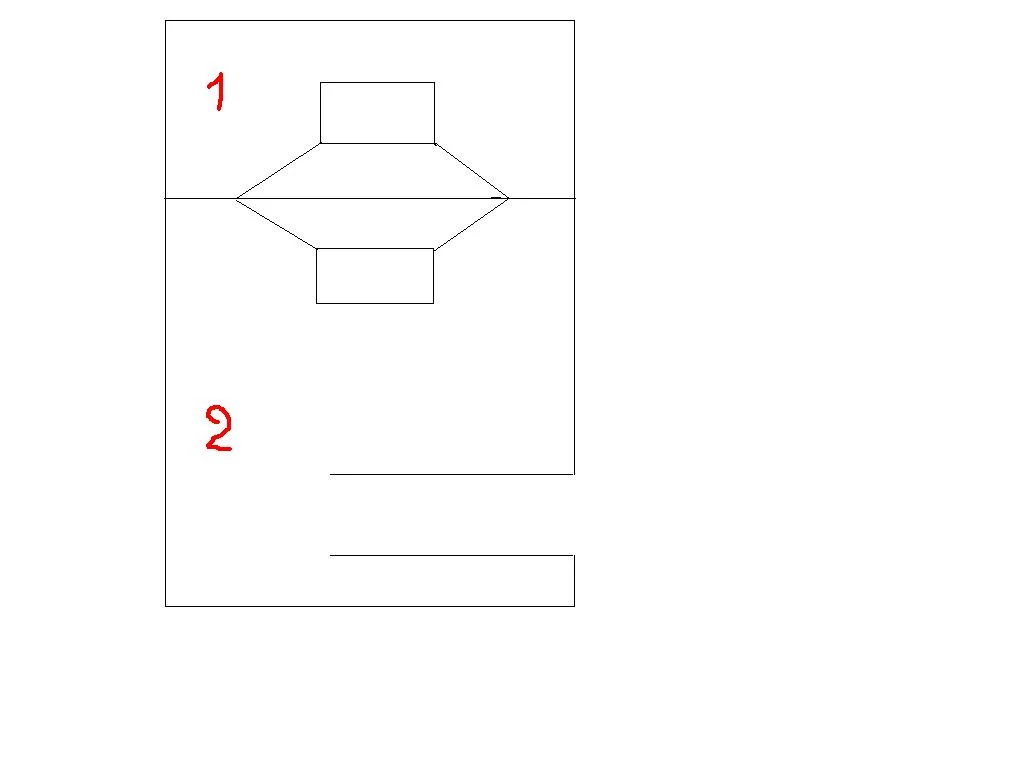

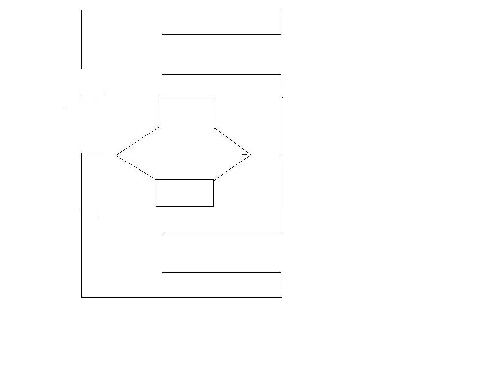

Помогите рассчитать сабвуфер на двух 10ГД-34
Ребят тут мне подогнали дин 25ГДН-1-4 он же как я понимаю 10ГД-34. Правда косичка оторвана одна. Ну запаяю.
Давно еще делал короб под мой 10ГД-34, так до ума не довел...
Вот хотел спросить у вас какой объем ящика нужно, если ставить эти
два дина мордой друг к другу? Два саба не предлогать, хочу в таком вот исполнении
ЗЫ ну не могу я с WinISD подружиться
