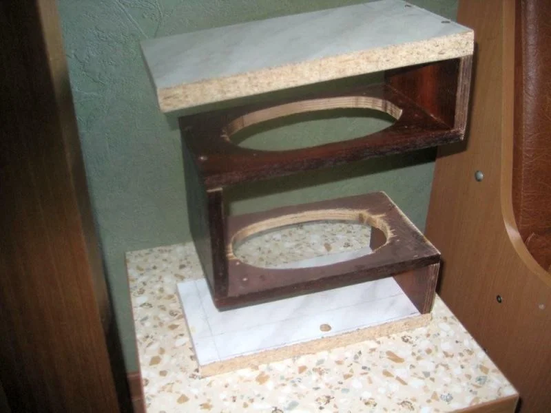

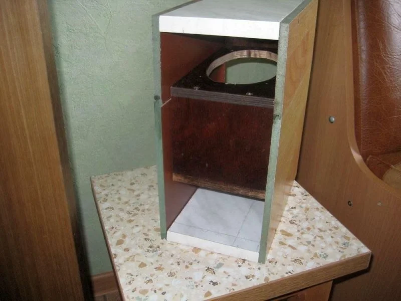

Так называемый «дипольный вуфер» на основе открытой системы. Идея не моя, подсмотрена у Лаборатории Линквица.
Применил две динамические головки (2ГД-38) с резонансными частотами 118 Гц и 99 Гц. Характеристика полного электрического сопротивления данной АС показала, что резонансная частота составляет 74 Гц! Звучание на низких частотах (средние и высокие частоты не интересовали) немного ошеломило. По-моему не хуже, чем у АС на базе 10ГД-34 в АС примерно таких же габаритов.
Правда, при мощности в пределах 4 Вт. Думаю, для компьютерных колонок больше и не требуется.
В конструкции АС использовались материалы, что были под рукой. Верхняя и нижняя — из ДСП толщиной 16 мм. Боковые — из ламината толщиной 8 мм, что остались после ремонта в квартире (жалко было выбрасывать). Сами динамические головки установлены на перегородках из фанеры толщиной 10 мм от АС проигрывателя «Аккорд». Конструкция понятна из чертежей и фото, приведенных ниже.

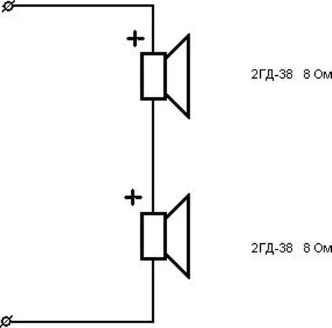

Электрическая схема соединения динамических головок(смотрите фото)
Таким образом, полное сопротивление получилось 16 Ом. Конечно, допускается и параллельное соединение динамических головок. Главное, чтобы они работали навстречу друг другу.

:eek: ни разу такого не видел. смущает только что потроха наружу :)
Всё таки я склоняюсь к варианту в "6" посте. Не понравиться разнесу :D
так и этот тоже замечательно выбрасывается в открытое окно многоэтажного дома(шутка)
