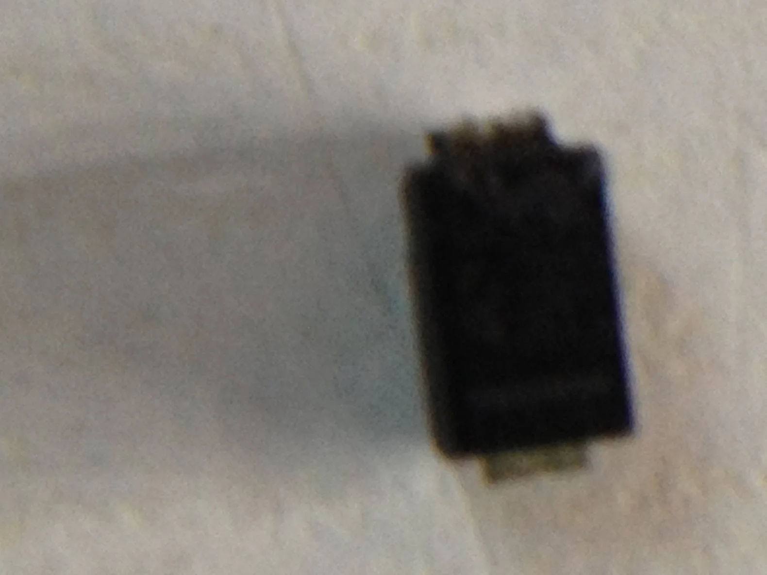

Помогите расшифровать конденсатор или найти замену.
ST E
DUJ
c75l
    57.2 KB · Просмотры: 249
Очень некачественное фото!
Но даже на нем видно, что это не конденсатор, а SMD-диод.
что за диод и чем его можно заменить?
Заранее спасибо.
Думаю, поиск по БД через полчаса даст результат.
Пока ждемс...
С такими сочетаниями букв ничего не найдено.
Давайте нормальную фотку.
А можно сильно не испариться - померить напряжение в этом месте и поставить с двухкратным запасом. Ток - 1-2А. Вероятнее всего - диод Шоттки.
Напряжение 12 вольт.
