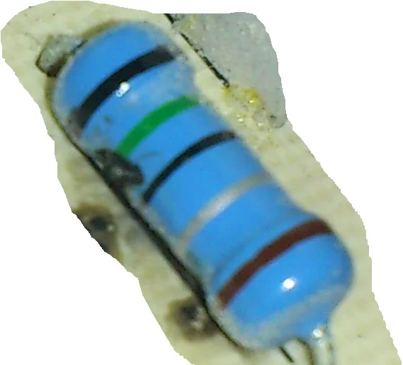

Помогите расшифровать резистор
Помогите расшифровать резистор. На сколько он Ом?
    17.2 KB · Просмотры: 330
Если я не дальтоник, то:
Черный
Зеленый
Черный
Серебристый
Коричневый
Это резистор на 0,5 Ом, класс точности 1%.
