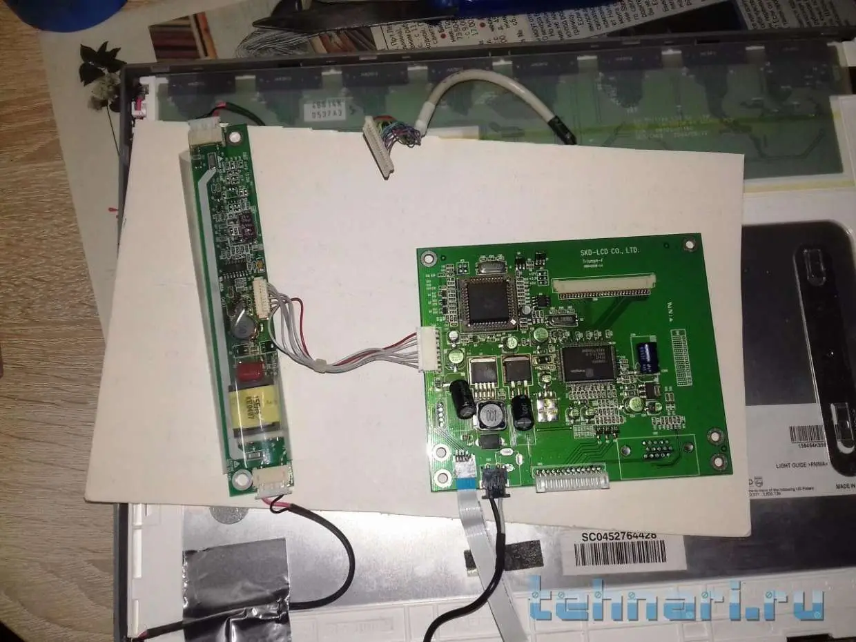

Итак, горит ровным оранжем, экран абсолютно чёрный, свечения ламп не наблюдаю абсолютно.
Короче, кроме свечения диода никаких признаков жизни нет.
Что делать старику?)
вот фото платы.
а как проверить инвертор?
Отключить от основной платы, найти в разъеме контакт включения инвертора BL_ON или подобное (обычно на плате возле разъема шелкографией отмечено назначение контактов), подать на него +5 Вольт.
Без ламп не включать.
Кнопку включения проверяли?
Сначала кнопку включения желательно проверить, хотя бы замыканием.
вот плата с инвертором, к которому подключены лампы. шлейф матрицы откинут.
вся система запитана от АТХ-БП путём замыкания зелёного и чёрного проводов в колодке.
БП включается, питание на плате есть, а вот в инвертор лезть боюсь по причине высокого вольтажа..

а как можно включить инвертор, если отключить его от основной платы? питание он откуда возьмёт?)
а, понял-подать +5 в.
только не нахожу я этого BL_ON...
Извиняюсь, какой-то сбой прошел при редактировании сообщения. Контакт включения надо вынуть из колодки разъема, прежде чем подавать на него напряжение.
Смотрите на разъем в плате инвертора. От него идут печатные дорожки, среди них две тонкие - это сигналы включения и управления яркостью.
верно ли я понимаю-выводы, отмеченные жёлтыми стрелками-это первичка трансформатора?

Нет, неверно. Это вторичная, высоковольтная, обмотка.
