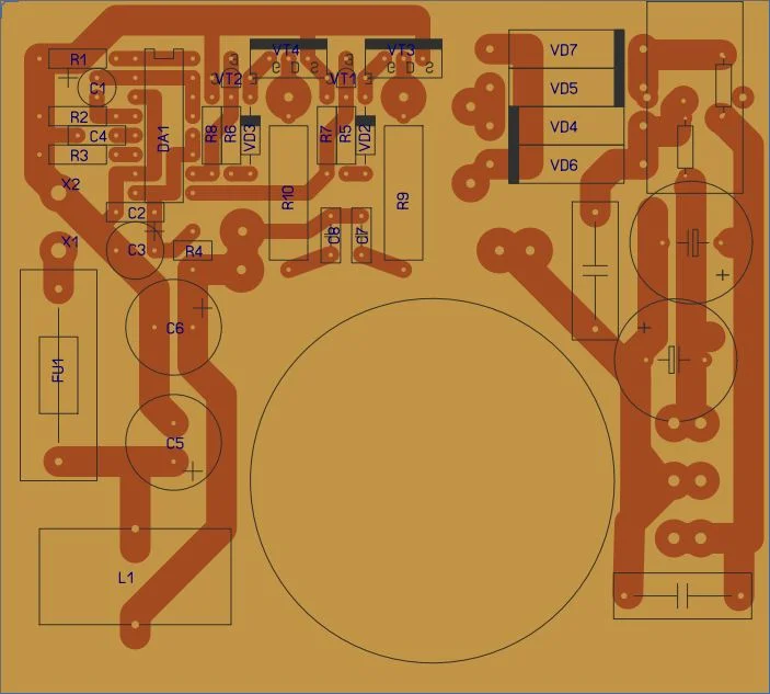

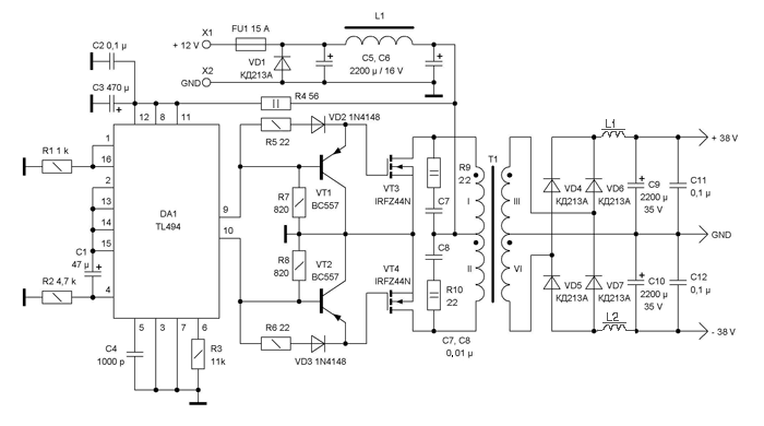

собираю преобразователь как собирать мне понятно не совсем понятно разположение всех деталей на плате кто сможет подписать мне все компоненты на плате огромное спасибо вот плата схема

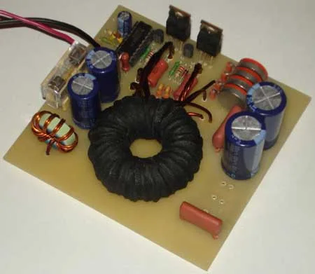

что это за два резистора около диодов кд213
IRFZ44N, смотрите на схеме) Название детали на картинке, которую прислал DDREDD, картинку сравниваете с платой и по названию ищете деталь на схеме)
Блин, прочитал "транзистора", мозгам отдыхать надо, а я работаю... Прошу прощения, резисторы 22 Ома, 2 ватта
и два большие керамические конденсатора
элементы которые обведены мне не понятны
Вообще то там по идее должны стоять два дросселя (можно заменить перемычками)
Конденсаторы 0,1мкф пленочные (можно поставить и керамику)
