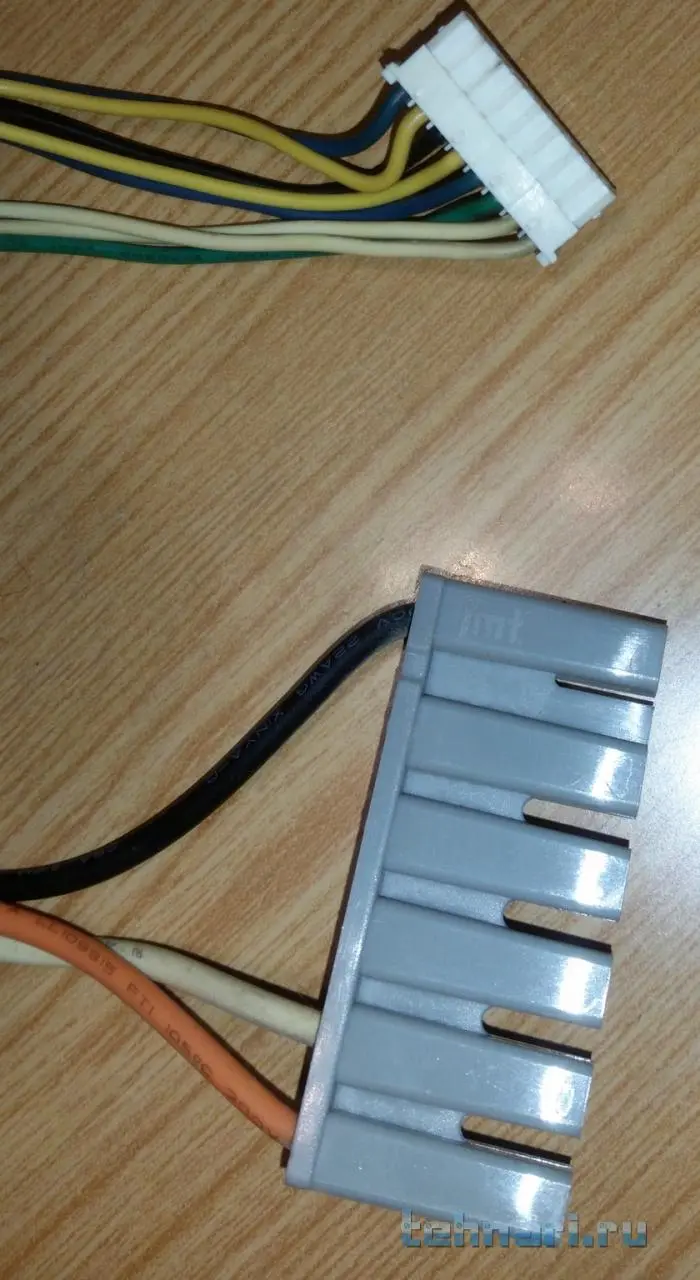

Всем привет. Отдали мне старый муз центр Самсунг без колонок и ушатанный, центр полурабочий, в режиме радио и аукса в динамиках шум и гул идет в параллель с музыкой, ну да ладно, вообщем то основной задачей было взять из него трансформатор. Естественно как это бывает с трансформаторами из муз центров никакой инфы по мощности и обмоткам нет, но перед разборкой я померил напругу на проводах и посмотрел разводку. Померил обмотку первичку, вторичку думаю смысла мерить нету.
Вообщем мы имеем трансформатор с маркировкой:AH26 00238A
Имеем разъем с напряжениями переменки- силовые как я понял это синий-синий (АС/35в) и желтый-желтый(АС/65в), именно эти провода идут на 2 диода GBU606, синие через резистор на один, в итоге получаем (DC/39v), желтые напрямки на второй (DC/83v), далее все это идет на конденсаторы большой емкости и расходится по платам.
И самое интересное с первичкой, замерял я и в выкл и во вкл состоянии муз центр, все одно и тоже: оранжевый-265в, белый-228в, ну с черным все понятно. Замер сопротивлений показывает больше между оранжевым и черным, нежели между белым и черным. Между оранжевым и белым сопротивление много меньше ~ 4ома.
Позже еще дополню фотками платы для детального разбора.
Как же подключить этот трансформатор к сети, имеется задумка использовать его для питания унч. Еще на задней стенке центра была наклейка о потребляемой мощности 150вт, отсюда напрашивается вопрос о предельно допустимых параметрах трансформатора, хотя бы примерных.
Может кто подскажет? Сам с трансформаторами имею дело впервые, в основном с постоянкой занимался.

Трансформатор с 2 первичками, под 110 и 220В
Хорошо, а как его подключить к обычной 220 сети, какой обмоткой, там где на разъеме 265 показывает или где 228?
Замерь сопротивление первичных обмоток на трансе
Оранжевый-черный=> 10
Белый-черный=> 8.7
Оранжевый-белый=> 2.6

Посмотрите фото из 5го поста. Когда подключено к сети между оранжевым и черным 265в, между белым и черным 228в.
а в сети сколько?
если трансформатор не греется, то можете хоть туда, хоть туда подавать сеть
в одном случае на вторичках напряжение будет выше, в другом ниже
Автор, покажи еще выводы трансформатора
Ясно, спасибо. А по мощности можете приблизительно подсказать? На корпусе муз центра было написано потребляемая мощность 150w, получается что например унч к данному трансу можно подключать ватт эдак 125?
Подключите обмотку черный белый через лампочку 100 ватт на сетевое напряжение 220в, и посмотрите: если лампочка не светится, и после часа работы сильного нагрева нет, то это та обмотка, что нам нужна. Если светит лампочка, и/или сильно греется трансформатор (на ХХ разогрев мах 30-40оС), то первичка на 220 это черный - оранжевый, естественно ее так же надо протестировать.

габариты трансформатора измерь вот по такой схеме (вариант а):
фото
По опыту, ни когда не полагайтесь на габаритную мощность, главное сечение провода обмотки, вот сечение провода и ограничено габаритной мощностью, просто большего диаметра провод не помещается, она так и называется габаритной, т.к. габариты магнитопровода не позволяют увеличивать сечение провода. Посему, одна обмотка может выдержать и 150 ватт нагрузки, другая и 30 не выдержит.
