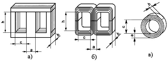

По опыту, ни когда не полагайтесь на габаритную мощность, главное сечение провода обмотки
ну да, давай спросим у автора какой провод, скажет он (ну допустим) 0,3мм, и что нам это даст? Не зная габаритов железа это вообще пустая цифра. А зная габаритную мощность, можно уже примерно понять сколько может выдать железка. Далее уже можно определиться нужно больше инфы, либо примерной хватит (для какой-то цели). Самое верное это разумеется замерить нагружая транс падение на вторичках, но осилит ли автор это?

Я и не предлагаю выяснять, это для демонстрации, что такое габаритная мощность, а вот, проверка по температуре нагрева, это то, что надо, это я сам делал и не раз.

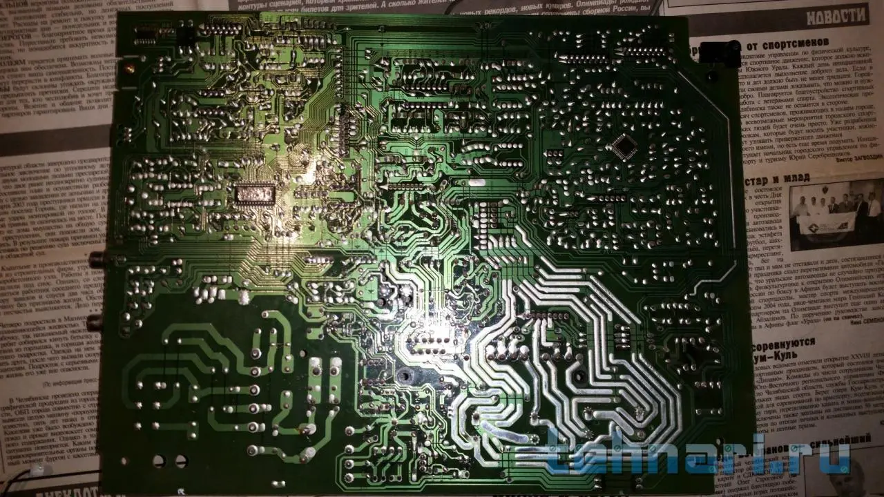

Читаю и дивуюсь - мы его на Марс готовим?. Транс от муз центра - мощность центра 150ватт, транс, значит минимум на 100-120 ватт. Первичка, скорее всего, универсальная-японо-американо-европейская. 2х110(100)+ вольтдобавка (для амеров в параллель, для нас последовательно +"хвостик" если надо.
Ну и если правильно промерил вторички 35 и 65вольт (что как то стремно, двухполярка должна бы быть), то по 1амперу на обмотку(100ватт и получаем).

Черный рыжий и белый, это силовые вторички скорее всего а не первички, первички красные с обратной стороны...
Я меряю вообще спиртовым, на 150оС, они есть в любом хозмаге, стоят 1 доллар (у нас столько же стоит пачка сигарет), используются в автоклавах. Точность измерения в 1 оС вполне нормальная для наших целей, можно проверить по температуре кипения дистиллированной воды и учитывать погрешность (у моего температура кипения дистиллированной воды 99оС).
О спасибо, это идея. Как приобрету, так попробую ваш метод.
Нет, красные подходят к плате с регуляторами напряжений, на них 9вольт вообще
Промерить сопротивление, у первички самое большое, хотя, как понял, центр то кое-как включался, шипел...
С первичкой разобрался уже, не разобрался почему по заводской схеме на оранжевый прилетает 265вольт а на белый 230вольт, и как это хозяйство запитать без их схемы просто от сети.

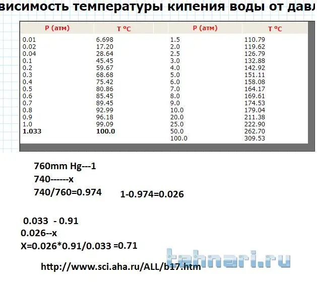

При 740 мм водяного столба Т кипения будет 99,29оС (разнича в 0,71оС). Но такое давление бывает при пасмурной погоде или дожде. Т.е. кипение должно быль ок 100оС по любому.
Вот расчет, тут кипение при 1 атм 99,09оС, тут применяется техническая атмосфера, а она немного отличается от реальной. Эбулиоскопическая константа воды 0,51оС, т.е. 29 г соли на литр воды (за счет диссоциации 1 моль частичек дают пол моля вещества) понизят температуру всего на 0.51оС, согласен, температура кипения воды с водопровода мало отличается от кипения дистиллированной.

Короче мужики, я выхожу из дискуссии, вы тут уже воду кипятите, спорите при какой температуре она закипает, меряете напряжения, при этом не зная как подключить трансформатор к сети... Короче спалите транс - продолжим уже дискуссию о том как перемотать его.
да уж задача
в сети 228
черный - белый 228
черный - оранжевый 265
куда подключить сеть tehno015
