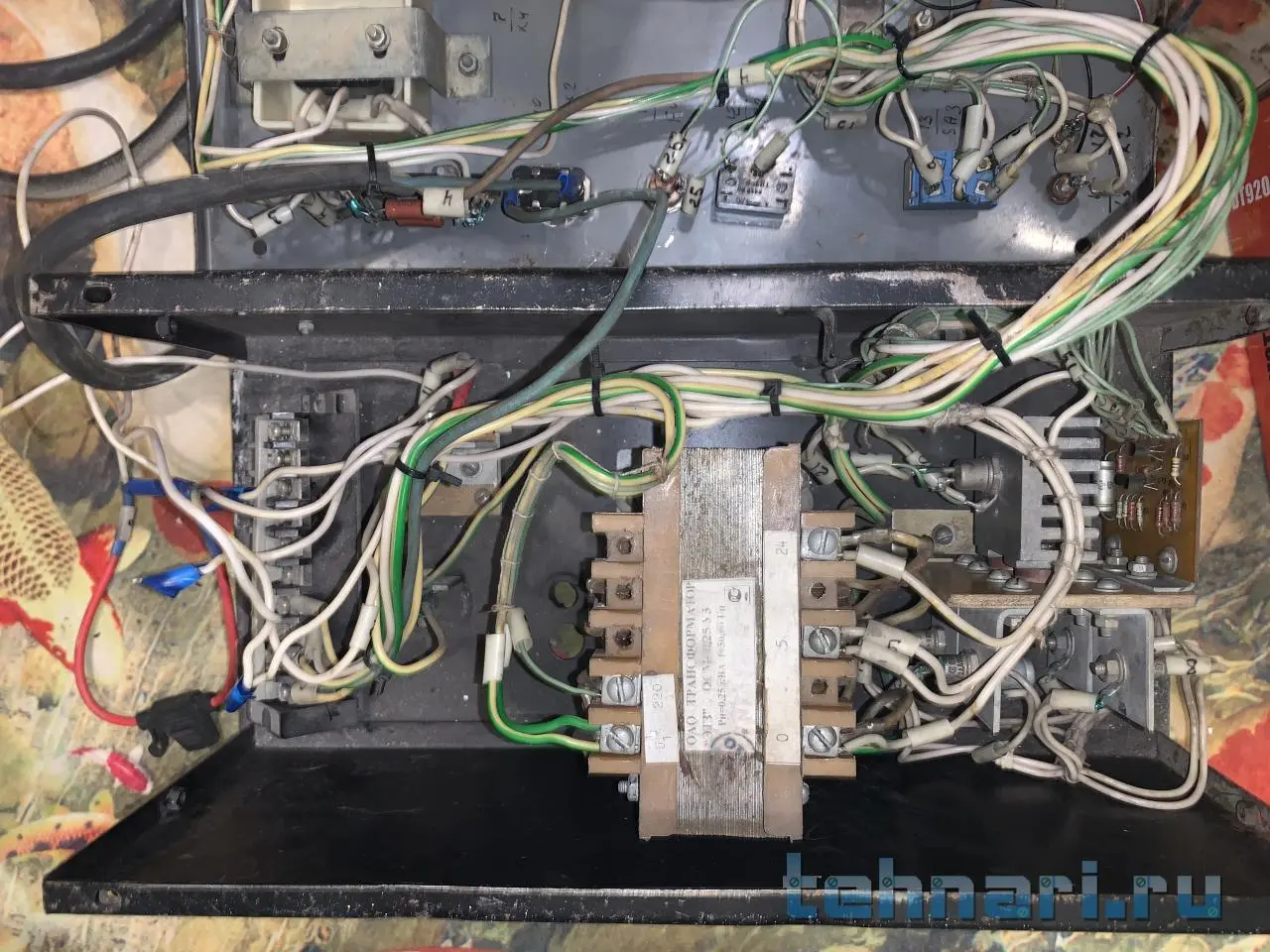

Анатолий, перемкнув провода на измерении сопротивления показатель 0.5 - 0.6.
А вот сопротивление я сегодня мерил сначала и было 4,2 Ома, потом откуда то взялось 41, пару раз вгляделся ну нет точки между 4 и 1. В общем я сейчас на работу уехал, вернусь ещё раз перемерю. Отфотаю, и отправлю, возможно провода врут, эти провода дешевые постоянно обрываются, вчера опять вылетит, я его вставил до упора и космофеном заклеил к рукояти, возможно теперь они туфту показывают, видимо надо дорогие провода покупать
Анатолий здравствуйте. Сопротивление первичной обмотки транса, 4,2 перемерил двумя мультиметрами.
Лампу накаливания на 220 вольт и на 100...150 ватт последовательно с первичкой включаете, и наблюдаете за её поведением. Скорее всего нет никакого межвиткового в трансе, а есть бросок тока при включении, обусловленный переходными процессами и кратковременным заходом трансформатора в насыщение
Отсюда следует, что сопротивление постоянному току первичная обмотка имеет порядка 3,5 Ома (с учётом собственного сопротивления измерителей). Хорошо бы ещё измерить ток ХХ этой первички.
Теперь я бы ко вторичной обмотке (по переменке) подключил бы нагрузку хотя бы на 2...3А на клеммы 19В и замерил переменное напряжение на входе транса и на выводах вторичной обмотки. Одновременно обратил бы внимание на состояние "железа" (магнитопровода или сердечника) трансформатора (температура, "не рычит" ли транс). Если падение на обмотке ~ 19В не превышает примерно двух вольт, трансформатор сильно не греется и не "шумит", то эпопею с ним можно закончить и переходить к восстановлению ЗУ.
P.S. Полезно было увидеть на фото рассматриваемый девайс. А так всё вслепую.
Анатолий вы извините меня, я со своей работой сплю за 1,5 суток бывает часа по 3 ((( могу тупить, забыть… скажите мне что именно сфотографировать, могу даже видео снять… в данный момент мне опять осталось поспать 2 часа и на работу и дома буду дай бог через сутки. Приеду с работы, выполню то что вы мне сказали. Заранее спрошиваю как померить хх ток? И какую нагрузку лучше подключить на 19В ? Я наверное туплю, что является нагрузкой с потреблением 2-3А ?
Я старик, поэтому смею советовать: берегите своё здоровье, а всё железо подождёт, занимайтесь им "по остаточному принципу". Всё довольно просто. Для замера тока ХХ можно использовать прибор, позволяющий измерять переменный ток, как аналоговый (стрелочный), к примеру Ц43101, так и цифровой мультиметр, к примеру ММ300 на диапазоне A~ 20 или 200m. Кроме перечисленных приборов мне родственники подарили и мультиметр RM406B. Главное - не забывайте про электробезопасность. Меня учили: "электричество хороший слуга, но плохой хозяин".
Когда появится у Вас время и возможность, то можно сделать фото самого транса и платы ЗУ. Мне это нужно для примерной оценки их состояния, чтобы пытаться выдать правильные рекомендации (в силу своих знаний и опыта).
Не спешите!
Анатолий добрый день. Подключил лампу накаливания 150 ват последовательно к первичке, с ней пред не сгорает никогда, при включении транса лампа замедленно разгорается, еле светится, горит еле еле стабильно, шумов от транса нет, нагрева тоже не заметил. Попробовал измерит ток холостого хода, открутил один контакт с транса. В разрыв подключал мультиметр, на 20A~. Показания 3.2 - 4,2 зависит почему то от того как местами меняешь щуры, при этом имел глупость, попробовал в другое гнездо сунул щуп и замерил, что то пыхнуло в мультиметре, открыл, сгорел вроде транзистор, какой стоял не понятно, мультиметр китайский, как ему теперь верить не знаю, в розетке вольтаж вроде показывает как и раньше, прозвонка работает… нагрузку в 2-3А на вторички не давал, так как не понял как именно это сделать

Отключите от вторички выпрямитель со схемой. Посмотрите на поведение лампы. Если так же будет себя вести, значит индукция в магнитопроводе выбрана завышенной, транс работает с частичным заходом в область насыщения. В этом случае перегорание предохранителя нормальное явление - нужно выбрать другой тип предохранителя, с замедленным временем срабатывания
Собственно говоря пред который на 10А, был изъят при манепуляциях с лампой, вроде плата и выпрямитель были исключены, вопрос теперь в том что это за тип предохранителя такой ? Как тогда завод такое детище выпустил ? И еще вопрос, а как должна себя вести лампу если бы всё было так как должно быть ?
