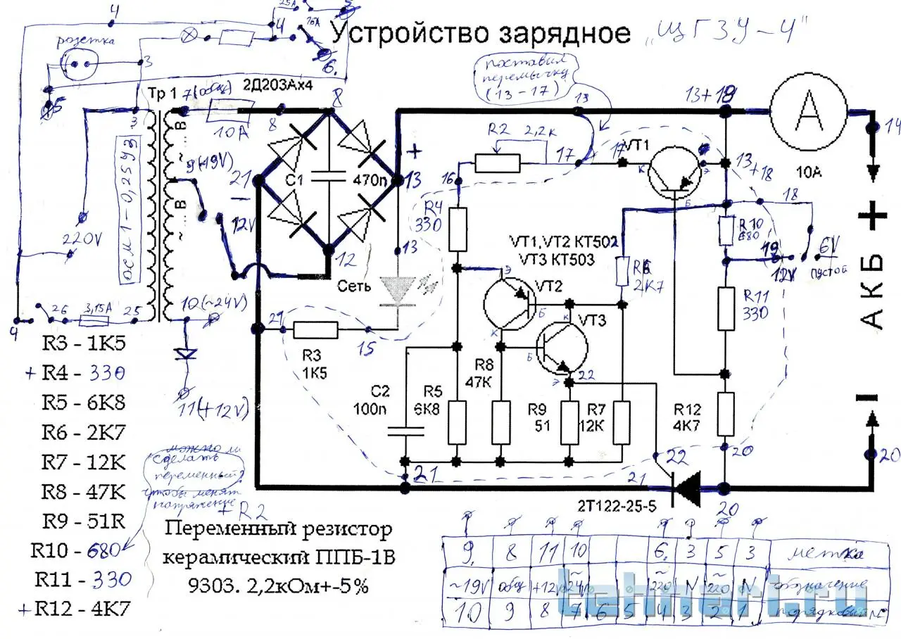

Доброго времени суток. Ещё год назад хотел с вами связаться но по чему то регистрация на сайте ни как не проходила правильно (. Видел вы обсуждали такой же прибор как у меня и у вас не было ни схемы ничего. У меня есть этот Щгзу4 карат. Схему приложу. В общем беда на данный момент такая. При включении тумблеры для запуска трансформатора, проще говоря перехожу на низковольтную есть. И перегорает предохранитель fu1 2 ампера. Все по заводу, единственное убрал вводной счётчик и рубильник советский. Обвёл овалом. И обрезал щит. Оставил только коробку железную. И проблема в том что предохранитель перегорает не каждый раз, а когда захочет, сидишь включаешь выключаешь. И он из 10 включений раза 2 сгорает. Конечно аппарат старый возможно для включения низковольтной сети надо и клеммы на акб сразу накинуть, но думаю это лишнее. Так как при включении низковольтной сети должна и розетка работать если не ошибаюсь то на 42 Вольта она становится. В общем прозванивал что мог и обмотки и на корпус не помогло. Предохранитель горит ! Ставил на 5 ампер автомобильный не сгорает, но хочется правильно и по заводу

Из вашего сообщения следует: периодически перегорает сетевой пред на 2А (первичная обмотка транса) и в розетке вместо ~ 24В имеется порядка ~40В.
Я бы поступил так: Отключил бы щит от сети, полностью открыл бы этот гаражный щиток, провёл бы генеральную уборку ("ревизию" его внутренностей). Затем, временно изъял бы предохранитель на 10А (FU2) и отключил бы все потребители от вторичной обмотки транса (pin 7,8,9,10 по схеме нижний разъём) и попытался бы подёргаться с подключением первичной обмотки. Если при этом (полностью отключена нагрузка на трансформатор) пред на 2А будет перегорать, то возможно есть межвитковое замыкание в первичной обмотке. Для уточнения этой ситуёвины я бы измерил ток холостого хода первички и её индуктивность. С этой целью необходимо иметь соответствующие приборы. Предположительно ток холостого хода транса (сужу по преду на 2А) должен быть не более 0,3...0,4А (ток переменный синусоидальный 50 Гц 220В).
С соблюдением мер электробезопасности проделайте примерно такие действия и отпишитесь. Победа будет за нами.
Анатолий спасибо огромное, постараюсь проделать это как будет выходной, у меня они редкие (. Щит лежит на полу дома, уже разобранные ))). Если правильно понял вытащу пред на 10А и отключу линии от вторички прямо от транса. Как замерить почитаю в интернете. Есть только мультиметр. И ещё один момент, я уже год пытаюсь понять вообще принцип действия микросхемы, откуда начать её читать и куда идёт ток и что с ним происходит… знаний ноль… в этом аппарате в инструкции советской написано что заряд на акб пойдёт только в том случае когда подцеплен сам акб, то есть до этого на контактах вообще не будет ничего- и на практике так и есть (защита короче такая советская) вот я для себя лично хотел понять откуда вообще читается схема правильно и куда течёт ток и что с ним где происходит… пытался с разных сторон но не смог, то терристор меня смутит то транзистор… но очень интересно… вчера уже учебник в интернете советский нашёл начал читать, но на этапе когда схема одновременно с параллельным и последовательным подключением резисторов и её надо упростить что бы посчитать общий ток цепи, я сдался на вчера. Ничего не понял ( а интересно все по тому что устройство довольно приметившие и хотелось бы его усовершенствовать в бушующем
Вот ранее опубликованная схема (не моя). Коль у Вас гаражный щит в разобранном состоянии находится дома, то просо замерьте переменное напряжение на выводах вторичной обмотки мультиметром на диапазоне "~200V". По результатам измерения можно судить о работоспособности транса. Обмотка не должна быть нагружена. Не теряйте бдительность, сетевое напряжение опасно для жизни. ЗУ очень простое и крайне надёжное, проблемы с ним все разрешим.

Анатолий здраствуйте ! В общем я проделал то что вы мне сказали, отключил с клемм. После второго включения опять сгорел пред на 2А. Но есть некоторые наблюдения сделанный в первый удачный запуск. (далее не стал ничего больше делать, т.к. закончелись преды на 2А, ну и собственно говоря я думаю сгорел он всё же не случайно) В удачный запуск я заметил то что трансформатор запустился абсолютно бесшумно ( ранее он гудел) напряжение на входе в транс было 241В, на вторичных обмотках 4В и 26В. Между обмотками 20В. Теперь следующее, я прочёл в интернете про межвитковое кз, у меня нет прибора его проверить. Нашёл схему в интернете из советского журнала как его сделать, но сколько это займёт по времени и учитывая мои знания я думаю это будет долго ((( Заезжал в ремонт техники, они вообще не знают что существует межвитковое кз, я оболдел и уехал.
Вы молодец, судя строго по результатам замеров, межвиткового замыкания в трансформаторе нет, это радует. Рекомендую обратить внимание на схему поста #92, где чел тоже мучил подобный транс, по этой схеме предохранитель на первичку не 2А, а 3,15А. Это важно. Далее без нагрузки ваш трансформатор не гудит и нагрев обмотки приложенной рукой не ощущается, это тоже очень важно. Отсюда могу посоветовать повторить свои действия по измерению напряжений на обмотках с особенностями: в часы наибольшей нагрузки на сеть освещения (когда U уменьшится хотя бы до 230В) подключить транс (пред можно поставить временно более 2А) и, гарантированно убедившись об отсутствии каких-либо подключений к выводам вторичной обмотки, произвести ещё раз замеры. Напряжения должны примерно соответствовать указанным на схеме.
И последнее, перед перечисленными выше манипуляциями, пока транс не нагрелся, имеющимся у Вас мультиметром (переключатель выставлен на диапазон "200" Ом) измерьте только активное (омическое) сопротивление первичной обмотки. Результат пож. мне сообщите.

Анатолий здраствуйте. Сопротивление первичной обмотки 41 Ом
Хотел уточнить, а та информация по предохранителям ни о чём не говорит ? то что одни очень чёрные (там как будто взрыв внутри) другие просто нить сгорает. И то что с транса на корпус вольтаж мериться ?
Если замеры сделаны правильно и мультиметр работоспособный, то 41 Ом для первички это очень много, не норма, лучше бы 2...4 Ома. Прошу выложить фото транса, на пределе "200" Ом (или что-то похожее на Вашем приборе) мультиметра прошу замкнуть между собой накоротко измерительные провода, сопротивление должно быть в окрестностях 0,3 Ома. Если это условие выполняется, то мультиметру можно верить.
