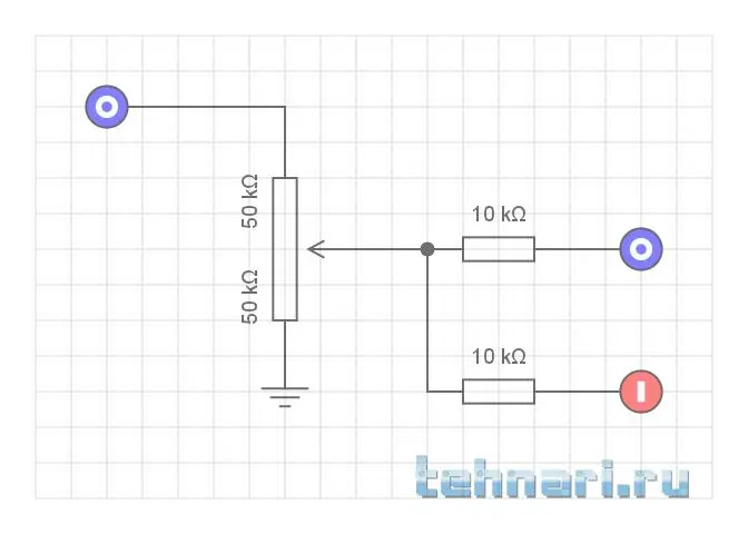

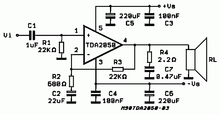

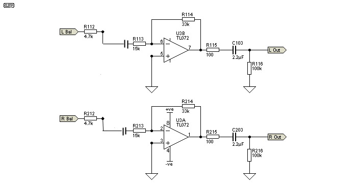

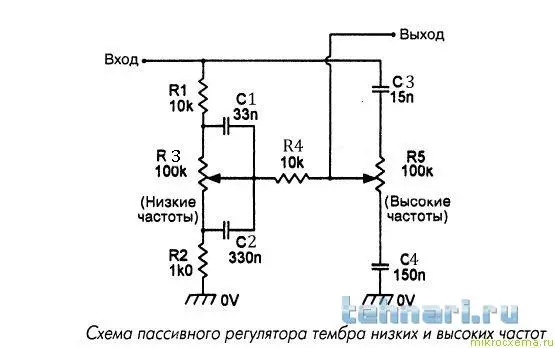

Вообщем, я паяю гитарный усилитель на 30 ватт, есть 3 платы: УНЧ, предусилитель и темброблок. Ниже предоставлю фото. Сами платы я собрал, все проверил, а вот как их соеденить вместе, я не понимаю, обшарил кучу форумов на наличие готового ответа, но так ничего годного и не нашел, вот решил написать. :lamo:
Если кто по быстрому закинет схемы в Пеинт и соеденит как надо, будет шикарно) Заранее спасибо вам :wo:

Да, кстати, должно быть 2 выхода: питание и вход под джек 6,3 мм (моно)
Между темброблоком и УНЧ должен стоять регулятор громкости и разветвитель на два канала что-то типа такого:
Перед темброблоком должен стоять предусилитель-корректор, заточенный под АЧХ эдектрогитары типа того, что на вашем втором рисунке, только одного будет достаточно. Его АЧХ придется корректировать самому.
Значит я неправильно понял фразу:
Если всё моно, то разветвитель не нужен, только переменный резистор регулятора громкости.
30 ватт, конечно же не будет... Блок схема для ГИТАРНОГО усилителя должна выглядеть так: предварительный усилитель - темброблок - УНЧ. И, таки да, в темброблоке не хватает регулятора громкости. И (ИМХО) добавил бы в предвар регулятор "Гейн". Но прежде чем графически изобразить все это дело хочу спросить у ТС.... Что значит

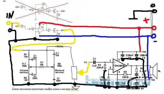

Если по-быстрому, то вот.... Ну, и динамик еще к черному проводу....

Если по-быстрому,
Вот именно, что по быстрому.
Был же вопрос
какой тут должен быть применен источник питания?
Кстати, ответа по блоку питания, так и не получено.
А есть уверенность , что операционник сможет питаться тем же напряжением, что и оконечный усилитель и не пыхнет при первом же включении?
А фильтры по питанию операционника не нужны в данной схеме или как ?

Так, довольно много я тут начитал. Первое - работоспособность плат я проверил лишь в правильности сборки, и инфа была лишняя, во вторых - питание это трансформатор на 15-20 вольт. Ну и потом, мне один момент подсказали, что темберблок идёт после унч, то есть в месте, где к унч подключается динамик, нужно кинуть вход тембра, а на выход кинуть динамик, как то так)
А фон из динамика будет только в случае, если один канал с Джека кинуть на массу, тогда до включения непосредственно гитары в комбик, будет фон. Потом регулятор громкости уже есть на гитаре, в схеме он не нужен.

Хорошо, а что если ехать за переменником не охота, и сделать без регулировки звука? Выше была схема, и если собирать по ней, то как быть? Вместо переменника просто воткнуть на 50 ом резистор?tehno015
Сегодня попробую) Отпишусь потом как быстро сгорело:preved:
Начнем по порядку: Во первых, собрав по этой схеме и перепроверив все перед включением раз 5 я включил питание... к счастью ничего не коротнуло, все было ок за одним исключением: на блоке питания остановился кулер, что обычно указывает на кз в сети, но тем не менее оно есть. Во вторых: из динамика доноситься хрипение, еле слышное. В третьих, как бы я не пытался поменять местами контакты на динамике и на входе джека, ничего не меняется. Хрип остается, гитару из динамика не слышно, и при подключении / отключении гитары из разъема никаких изменений. Проверил схему еще раз, и бесполезно, все собранно верно, я уже не знаю что думать(
А еще вот: тда 2050 дико нагревается где то за минуту работы. Это точно кз, только вот где оно, я найти не могу, проверил все еще 3 раза, и опять все хорошо=\
Я не случайно про блок питания спрашивал!

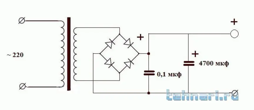

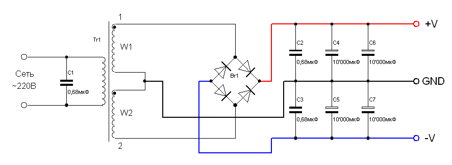

Просто трансформатор? А выпрямитель? Но это еще пол беды..... Источник питания здесь ДВУПОЛЯРНЫЙ!!!! А вот что это такое убедительнейше прошу изучить сей вопрос самостоятельно, иначе конструктивного диалога у нас не получится. В общем случае его схема выглядит так:

Уж, пожалуйста разберитесь!В отличии от двуполярного БП однополярный выглядит так:
В том то и дело, что схема УНЧ дана для ДВУПОЛЯРНОГО блока питания, а вы что подключаете?
Сообщение от Ivan883
... питание это трансформатор на 15-20 вольт.
:telepat:
Так оно и не будет работать..... Трансформатор в вашем случае должен быть не более 2х12 Вольт. Для питания от трансформатора 15-20 Вольт схему нужно будет кардинально переделывать.
