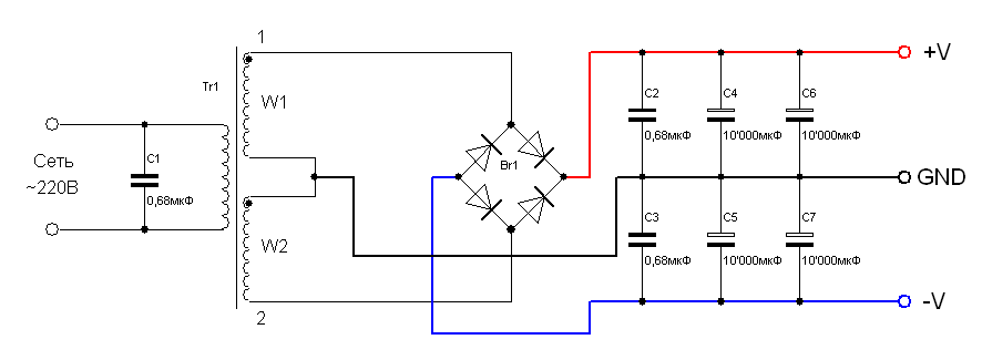

Да, кстати, если платы я уже собрал, давайте разберемся с питанием. Мне нужен двуполярный ИП и выпрямитель. Это все, или еще что то нужно?
uzren указал схему блока питания. Ну, может конденсаторы фильтра могут быть меньшей ёмкости, раза в 2 ...3.
И ещё одно. Самодельные конструкции, обычно, запускаются и отлаживаются по частям.
В данном случае - это сначала блок питания, затем оконечный усилитель, потом темброблок и последним подключается предварительный усилитель.

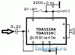

Ваня ! Если играешь на гитаре с ПЕЗОзвукоснимателем, то то, что ты собираешь_ с натяжкой прокатит. И даже с БП от компа прокатит, если с него двуполярку организуешь. А вот для электрогитары с ЗС электроматным, все это не годится ! Должен быть и усилитель и динамик для электрогитары !!!. Убъешь время. средства и получишь одно розачарование..... Заходишь в ГУУГЛ с вопросом- Простой гитарный УНЧ на микросхемах и читаешь и выбираешь по своим силам.

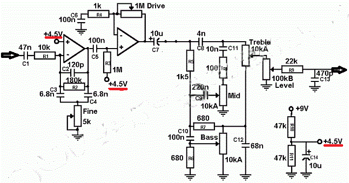

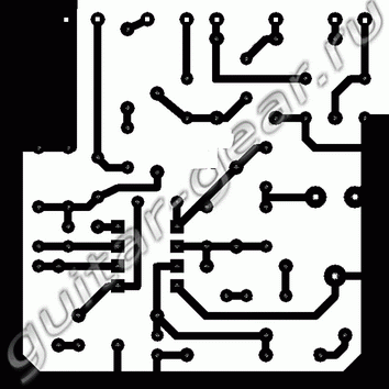

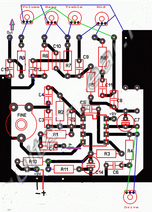

Чет тишина..... Вот гитарный простой УНЧ, Бл.питания у тебя есть,собирай. Питание для предусилителя +9 в снимешь из стабилизатора 7809 или КЕНКИ. Из динамиков ищи или фирму или 4 штуки 4ГД-8-Е. (наиболее приемлемве для гитары)
