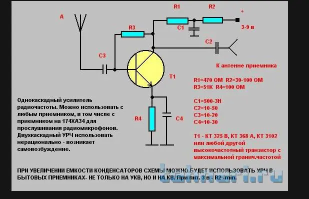

Помогите разобраться со значениями
Не могу понять какой емкости конденсаторы, число есть , а в микро или нано непонятно, может кто знает ?
    26 KB · Просмотры: 5,185
Если речь об УРЧ в диапазоне FM, то ёмкости всех конденсаторов кроме С1 указаны в пикоФарадах, а максимальное значение С1 - наноФарадах.
Только этот УРЧ не даст никакого усиления, т.к. не содержит никакого фильтра и работает в широкой полосе частот. Для эффективной работы нужен преселектор.

Хорошему приёмнику дополнительный УРЧ не нужен, а плохому он не сильно поможет. Тем более на КТ315, собственный шум которого вообще ничем не нормирован.
Кстати, а давненько мы не включали ДВ и СВ приёмников. Думаете там нет радиопередач? Ошибаетесь! На хороший приёмник с внешней антенной ловятся Румыны и восточные страны. Беда только в том, что помех в этих диапазонах тьма-тьмущая от современных ИИП. А вот если использовать УРЧ с преселектором, то даже на "Океан" или "ВЭФ" можно кое-что поймать.
