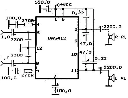

Решил заняться электроникой и начать с изготовления усилителя, так на в руки попала микросхема BA5412, схему включения нашел но не смог разобраться, может кто-нибудь что есть что на схеме???

Конденсаторы электролитические:
100 мкФ 16 вольт - 4 штуки
2200 мкФ 16 вольт - 2 штуки
47 мкФ 1 6 вольт - 2 штуки
Конденсаторы плёночные:
1 мкФ - 2 штуки
0.22 мкФ - 2 штуки
3300 пФ - 2 штуки
Резистор 0.25 ватта
270 Ом - 2 штуки
а ты для начала попробуй собрать на TDA1558Q-вот этот намного легче вот
список деталей:
1. Микросхема - TDA1558Q
2. Конденсатор 0.22 мкФ
3. Конденсатор 0.33 мкФ – 2 штуки
4. Электролитический конденсатор 6800 мкФ на 16 вольт
Вы забыли упомянуть наверное самоег главное, что нумерация ножек идет слева на право если МС держать маркировкой к себе и ножками вниз.
Спасибо за быстрые ответы, очень помогли. Еще вопрос: я правильно понимаю что "плюс" источника питания подключается там где на схеме написано +VCC?
Да, правильно.
Спасибо.
