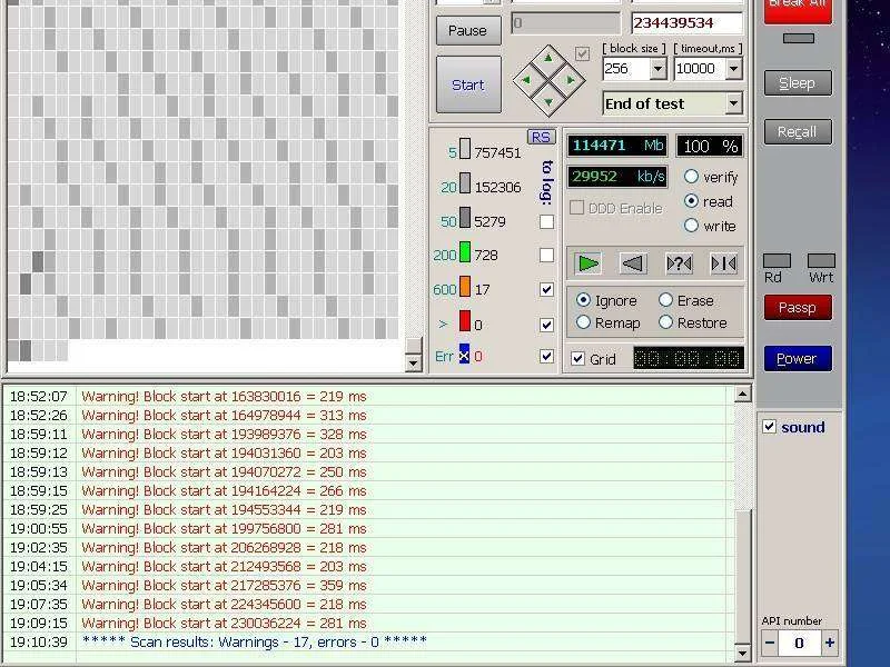

Здравствуйте!
Протестировал HDD программой виктория, а в результатах разобраться не могу!
Подскажите, есть какие-нибудь серьёзные проблемы с HDD ?
P.S. И за одно на будущее, объясните что означает каждый цвет в этой проге?

Когда вы делали тест, вы работали на ПК?
В целом на винте бэдов нет, и он в нормальном состоянии. Синий и красный цвет - ошибки, на сектор не возможно записать/считать информацию. Остальные цвета - показатели скорости секторов.
Повторюсь, нет причин для беспокойства, винт в нормальном состоянии. Ему еще крутиться и крутиться.
А что означают зелёный и оранжевый цвета?
Скорость чтения/записи информации на сектор.
А когда выявляются битые сектора, то каким они выделяются цветом?
Синим, это еррор, а красным - очень медленный сектор, практически сравним с битым.
Ага, вот теперь понятно!
А теперь подскажите, возможно ли из-за того что некоторые блоки читаются замедленно, быть сбой при закачке файлов, например при закачке видео файлов, потом при их просмотре в одних и тех же местах заедает изображение и звук?
Нет, это возможно изначально файл такой, с ошибкой, или при закачке произошол сбой, но скорее первый вариант.
Файл без ошибки, проверял скачиванием на другом компе. Почему-то сбои получаются только на этом компе, на другом компе качаю эти же файлы и с этого же источника, сбоев никогда нет!
Тогда возможна не аппаратная, а программная проблема с ОС, кодеками или плеером например. Также может быть крайне редкая вещь, как несовместимость оборудование, но на неё не похоже.
Всё понятно. ОС в ближайшее время собираюсь менять, там будет видно. Спасибо!
