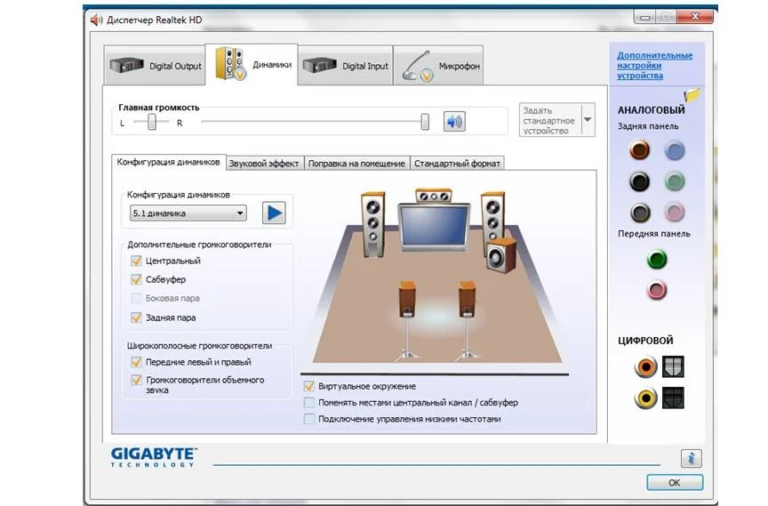

Моя звуковая: Realtek High Definition Audio. Колонки 5.1.
Значит проблема в следующем: Купил новый жёсткий диск и установил Виндовс 7 (sp1, 32 разр.), до этого всегда пользовался XP (SP3). Проблемы начались со звуком, их суть: Значит скачал с офф сайта и установил дрова на звуковую карту для 7 Винды. В свойствах её пишет "Устройство работает нормально." И что же со звуком? В диспетчере Realtek HD всё вроде супер, все колонки и видит, и проигрываются они при нажатии на них нормально не зависимо от того стоят ли галочки "Виртуальное окружение" и "Управление низкими частотами" или не стоят (кстати не знаю нужно ли там ставить эти галочки?!?). Но при проигрывании любых файлов (музыка, фильмы) ситуация следующая:
Если галочек не ставлю = играют ТОЛЬКО передние боковые колонки (без центральной, сабвуфера и задних)
Если ставлю только "Управление низкими частотами" = Играют передние боковые + сабик.
Если ставлю только "Виртуальное окружение" = Играют передние боковые и центральная, в задних колонках тоже вроде играет но тихо-тихо, эхом и постоянно похрипывают.
Если ставлю обе галочки = то добавляется ещё работа сабвуфера, т.е. работают все, кроме этих злощастных хрипучих задних!!!
Помогите, уже и не знаю что делать. Пробовал и другие дрова переустанавливать, и кодеки скачивать, и провода дёргать. Проверил ещё раз на старом жёстком где стоит XP - там всё в порядке, всё работает, т.е. дело не в проводах точно. Что то где-то недоустановил видимо...

Блин, а сегодня ещё круче, скачал дрова с другого источника, где обсуждалась подобная проблема, переустановил. Теперь при диагностике не подают сигнала фронтальные колонки, а в действии при воспроизведении музыки или фильмов вообще тишина! Однако, если поставить обе галочки вышеописанные, то колонки вроде играют, но опять же без передних.

Многие. Зависит от конкретной звуковухи и от потребностей пользователя. Я не пользуюсь 5.1 и просто не узнал бы об этом глюке.
Это решается только корректными драйверами.
Вот здесь Realtek попробовать найти драйвера на свой неизвестный аудиочип на неизвестной материнской и попробовать установить. Прошлые драйвера безжалостно счистить и пофайлово и по реестру.

Ааааа. Тогда с офсайта производителя неизвестной материнской с неизвестным аудиочипом.
проблемма скорее всего кроется в кодеках, так как в них тоже надо настраивать количество каналов и т.д.
Вот если посмотреть на скрин кодеков для Win7 то видно что по умолчанию стоит просто стерео
Системная плата nForce550, Gigabyte GA-M55S-S3 v2
Звуковой адаптер nVIDIA nForce 550 (MCP55) - High Definition Audio Controller
а попробуйте воспроизвести на компьютере какой нибудь файл со звуком 5,1 (например DVD видео) не просто AVI в котором может быть стерео звук а именно с дорожкой 5,1
Всё то же, не работают передние колонки, и все звуковые эффекты чувствуется что звучат не в полноценном объёме...
если ставить драйвер с установочного диска который прилогается к материнке нормально всё работает с 7й виндой (имеются в виду современные материнки) качайте драйвера не на реалтеке а на сайте производителя материнки
