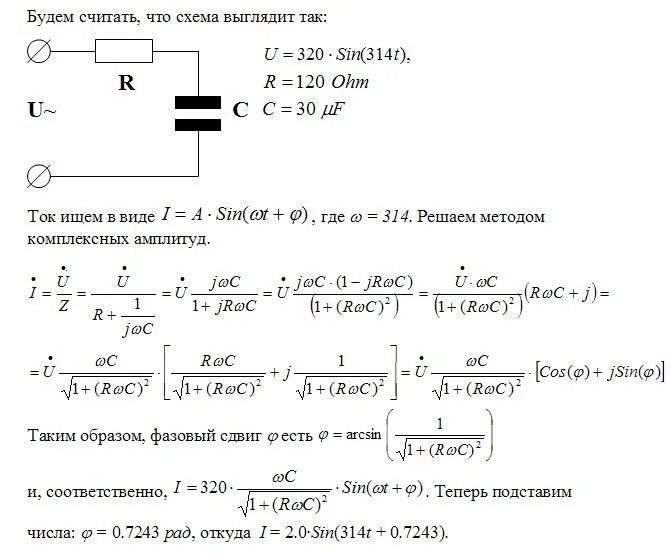

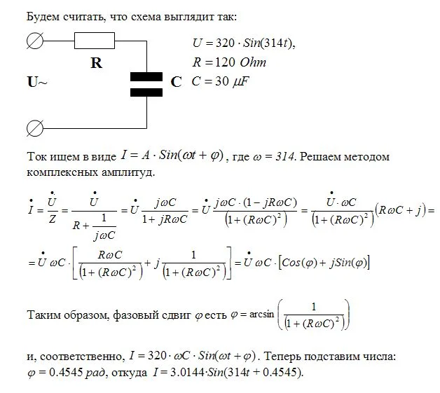

Условие. R=120 Ом, С=30 мкФ, U=320sin314t. Найти ток. Схемку не знаю как нарисовать. Сейчас еще попробую. Помогите. Очень нужно.
там простая схема. Слево подано напряжение, сверху резистор, справа конденсатор(емкость). Объяснил как мог

Тихо надеюсь, что не наврал
Черт, сейчас глянул - а ведь таки поднаврал! Вечером поправлю. Суть - в квадратных скобках должны быть корни из знаменателей дробей, и, соответственно, обратный корень вынесен за скобки. Поторопился, виноват! :tehnari_ru_1019:
Вот, исправил.
