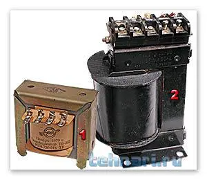

Помогите с блоком питания
Транс примерно такой?
    10.6 KB · Просмотры: 1,000
Если вторичка в 2 мм алюминиевая, то это ОСО 250/36. Количество витков можно узнать отмотав, скажем, 10 витков вторички и снова померив напругу на выходе. Пример - так должно быть 36 вольт, отмотал 10, померял - 33, значит 3 витка на вольт. По практике, надо будет от 18 до 22метров провода. Но что бы столько влезло, надо смотать весь люминь 2мм и намотать 2 по столько же меди 1мм.
urfinjuss66 транс подчи такой только он еще в раз выше, каркас где провод матаеца он как два твоих что на фото,вот провод я не смотрел какой ну глядя на него не скажешь что в нем алюминь. Щас постараюсь фото его скинуть если получеца я с мобильника сижу
вот черный
    11.9 KB · Просмотры: 437
Да не столь важна форма, принцип я уже описал:Количество витков можно узнать отмотав, скажем, 10 витков вторички и снова померив напругу на выходе. Там и длину провода узнаешь, а по толщине вторичной обмотки и мощность на глазок прикинется.
Можно, если пролезет провод, прям поверх любым проводом, в изоляции, мотнуть также десяток витков и снять напругу.
