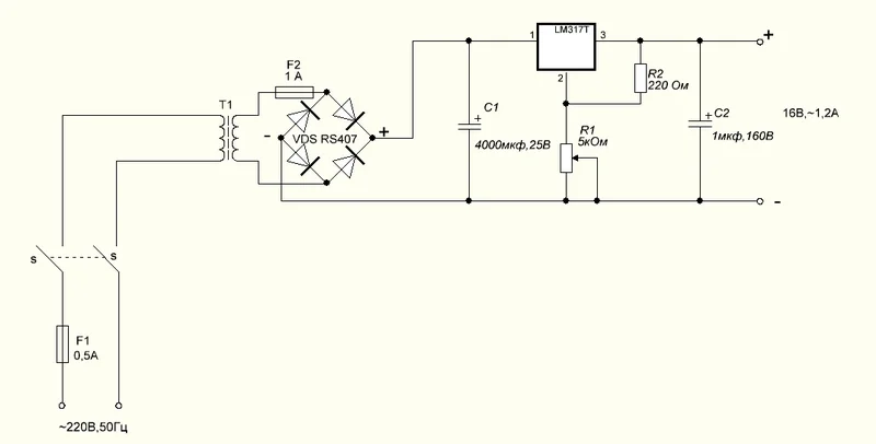

Нет соответствия мощности трансформатора и нагрузки.Подскажите в чем причина пожалуйста!
Sergik только подробней, если самодельный- параметры обмоток напишите. Фото вашей конструкции, так быстрей разберемся с вашей проблемой.Какой трансформатор?
А нагрузка УНЧ на TDA 1558QТрансформатор выдрал из блока питания принтера НР
Выход на блоке был 30В 400мА 12W
Вотвам и ответ.Выход на блоке был 30В 400мА 12W
он вам для чего?кого питать думаете?Трансформатор выдрал из блока питания принтера НР
И плюс потребляемая, еще Ватт 10.Для этой МС трансформатор нужен мощностью не менее 30Вт
Да чего там сверять 3,5А надо.И вообще чего плодить темы,все есть,только нажми Поиск и все.А если точней то не менее 50 Ватт. TDA 1558Q имеет четыре канала по 11 Ватт... далее считаем, и сверяем.
