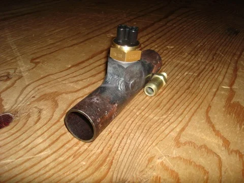

Перед установкой проверь пороги срабатывания. В кружку с водой на плиту, и градусник с шкалой до 100 градусов по Цельсию. Мне кажется, будешь неприятно удивлён. Не встречал я их больше нормальных.
Так у них и допуск срабатывания есть. Самый маленький 82-87 градусов. Торгуем подобной... Ну в смысле вещами:tehnari_ru_942:
если срабатывать будет ближе к 90, ох кипеть будешь ты с ним....

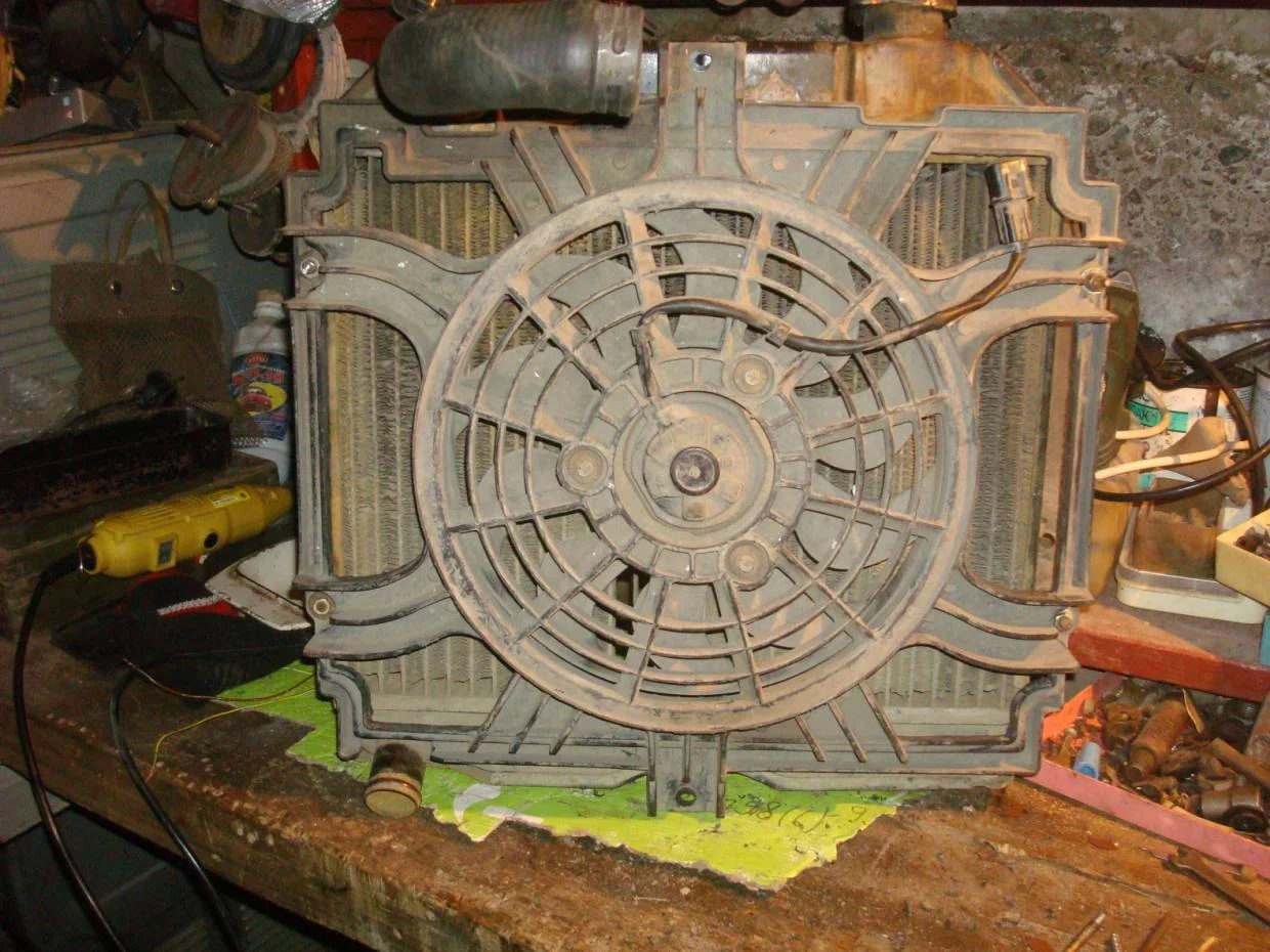

мне как и dim`yn электро охлаждение лучше,потому что меньше шума будет от двигателя, и со стандартными лопастями придется правильно выставлять радиатор перед ними...а так у меня уже готовы: тройник(сегодня забрал,сварили), вентелятор поставил на радиатор от кондера таун айса(я его немного освободил,т.е. вырезал лишнее) подошел кстати тутелька в тютельку!)

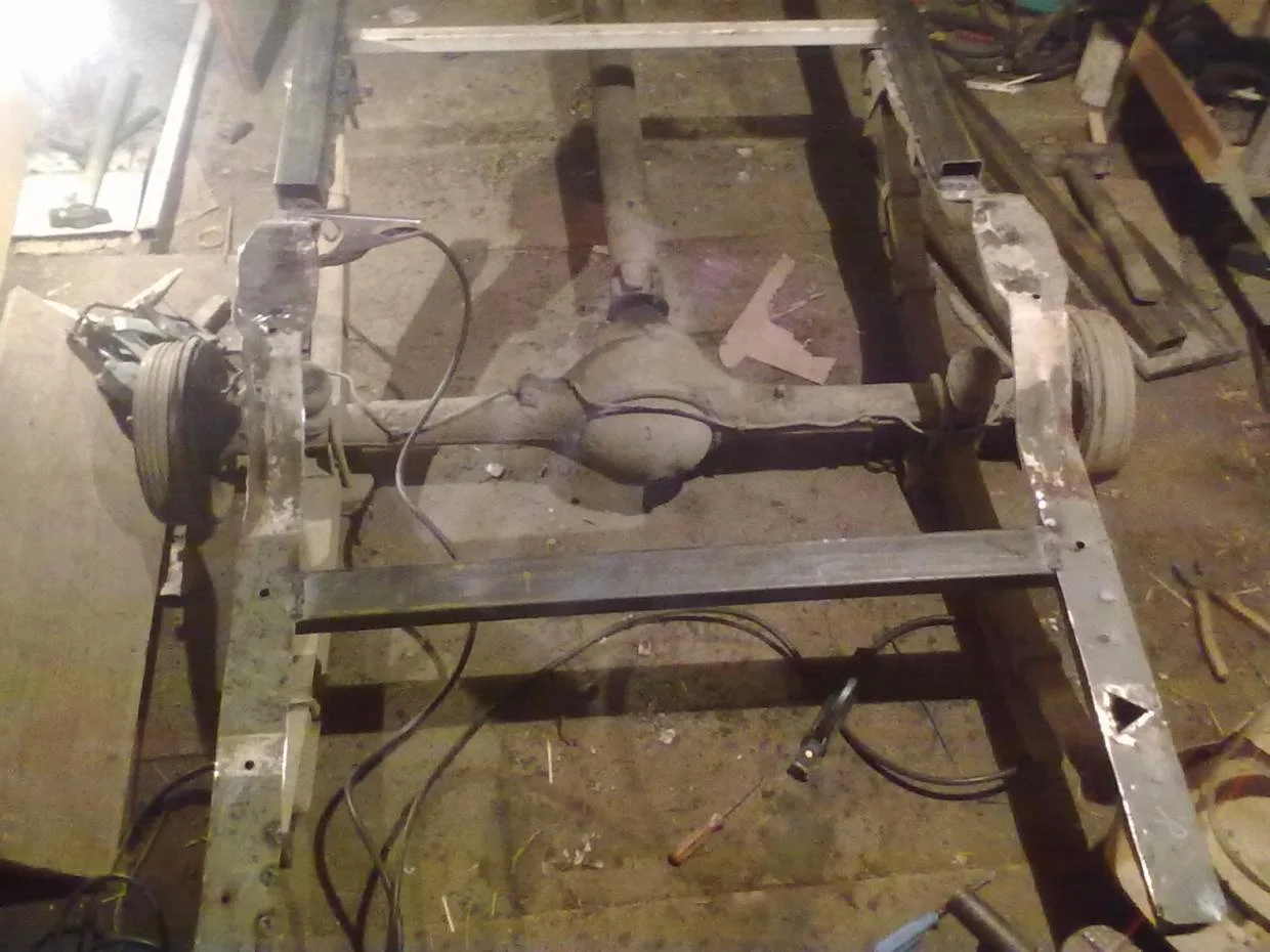

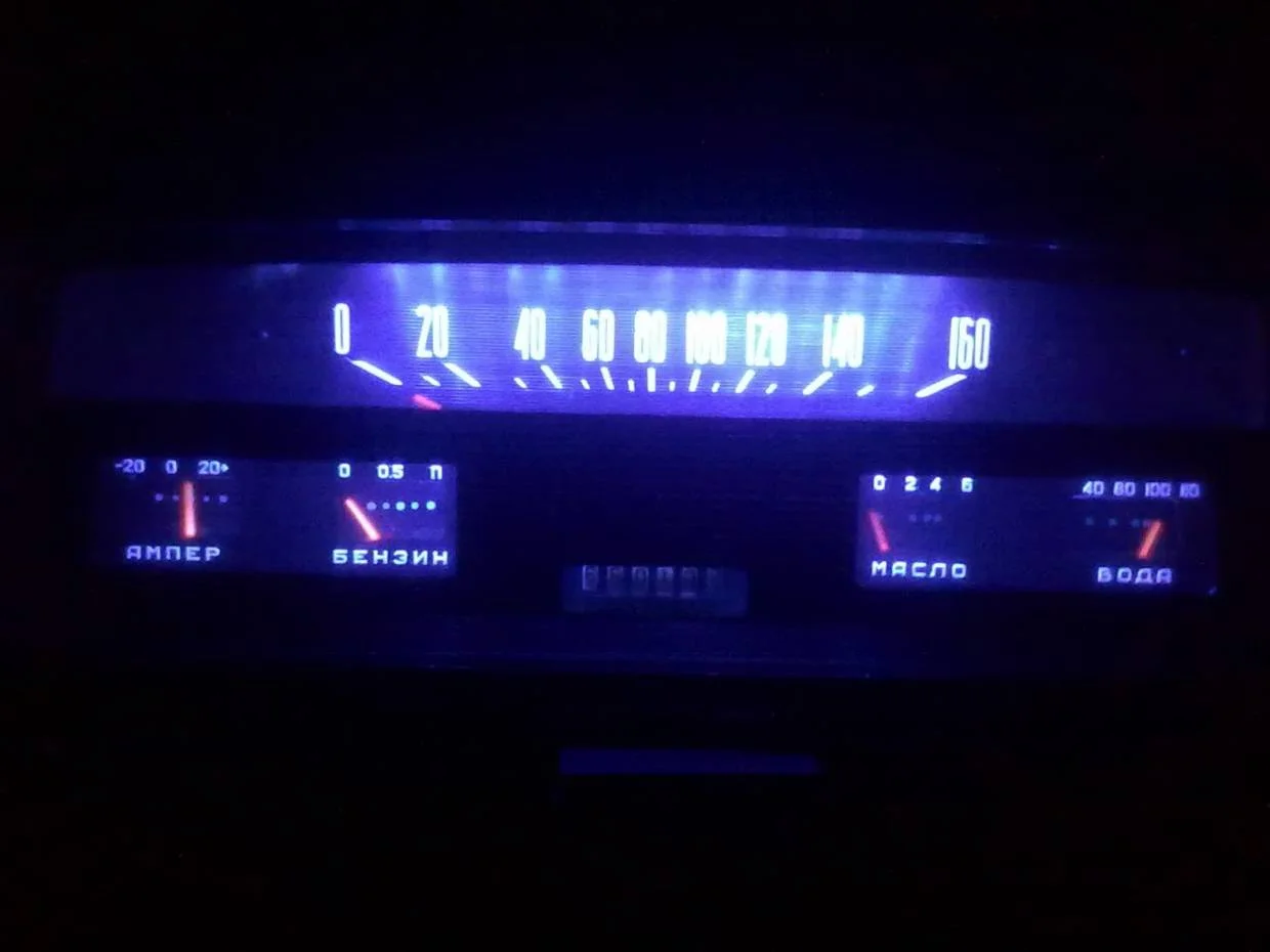

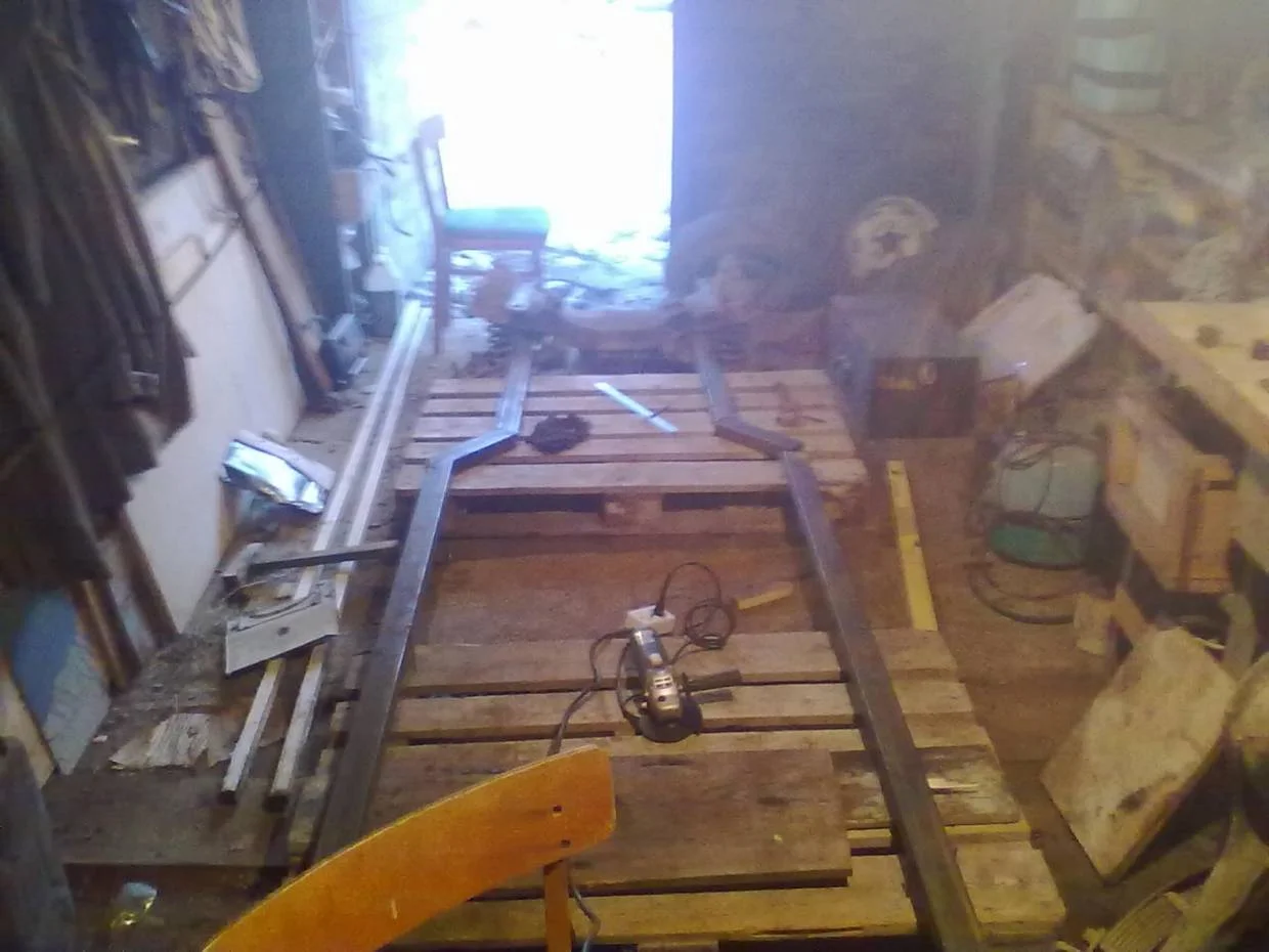

но зато пока что готов основная рама на что все и будет ложиться)кстати сделал еще и пересвет приборки)

обычным электродником,жаль что полуавтомата нет...
Зато хорошая практика.
Все будет, вот продашь багги...
Если есть возможность - найди мощные диоды. Варить постоянным и легче и шов красиво-ровный и вообще удовольствие. Удачи, интересным делом занят.
