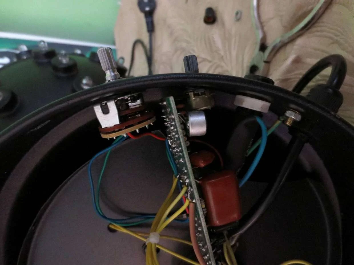

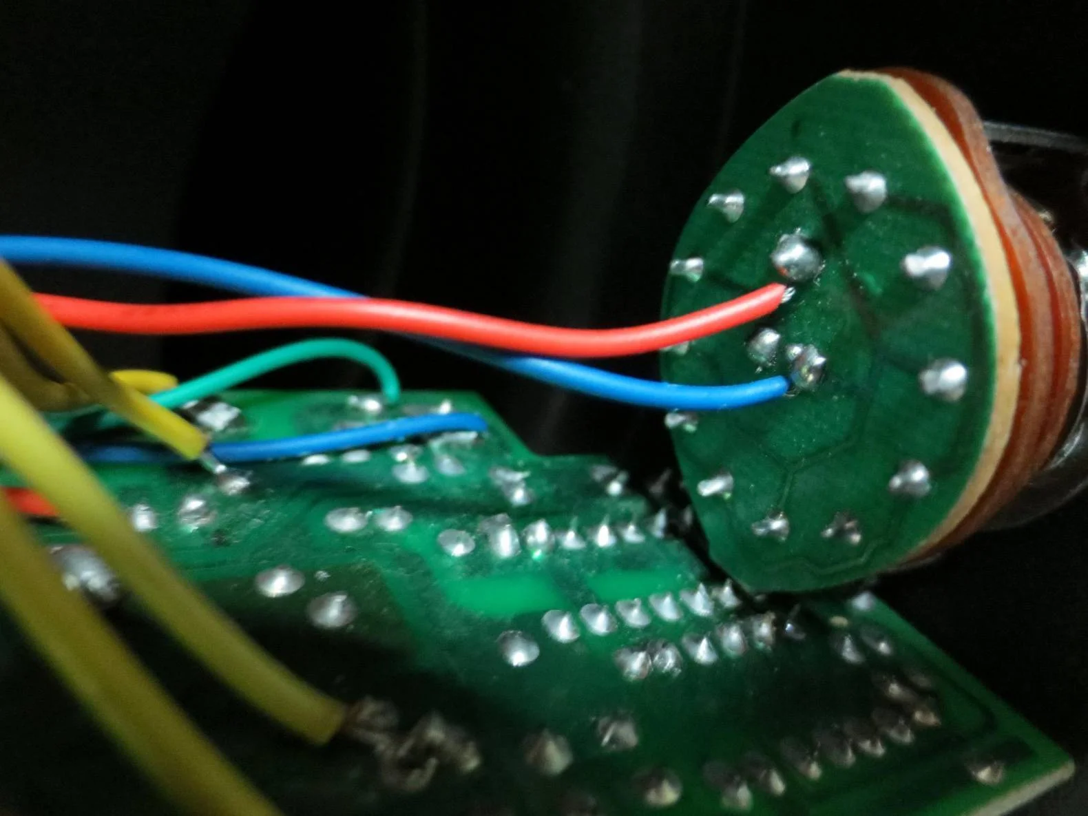

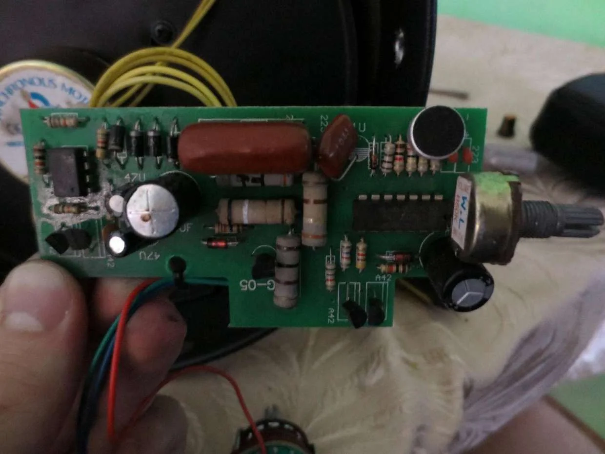

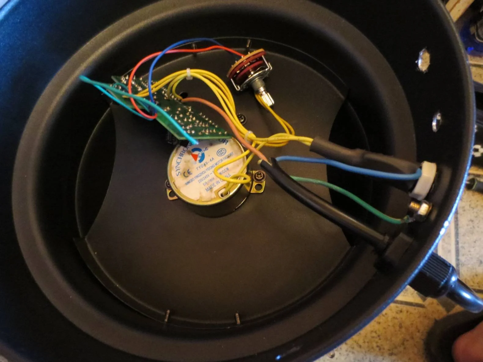

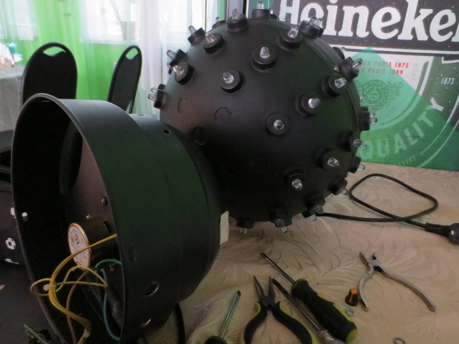

Добрый день. Знакомая женщина (директор кафе), попросила меня посмотреть почему не работает шар... открутил его от потолка, а там не подключён один зелёный проводок на схеме... видимо был отломан. Как мне узнать куда его припаивать... документов на этот "Шар световой", она не нашла, марку шара тоже не знаю где помотреть, вроде не написана нигде :(
Вот фото этого шара, если понадобятся ещё какие фотографии, то предоставлю Вам:

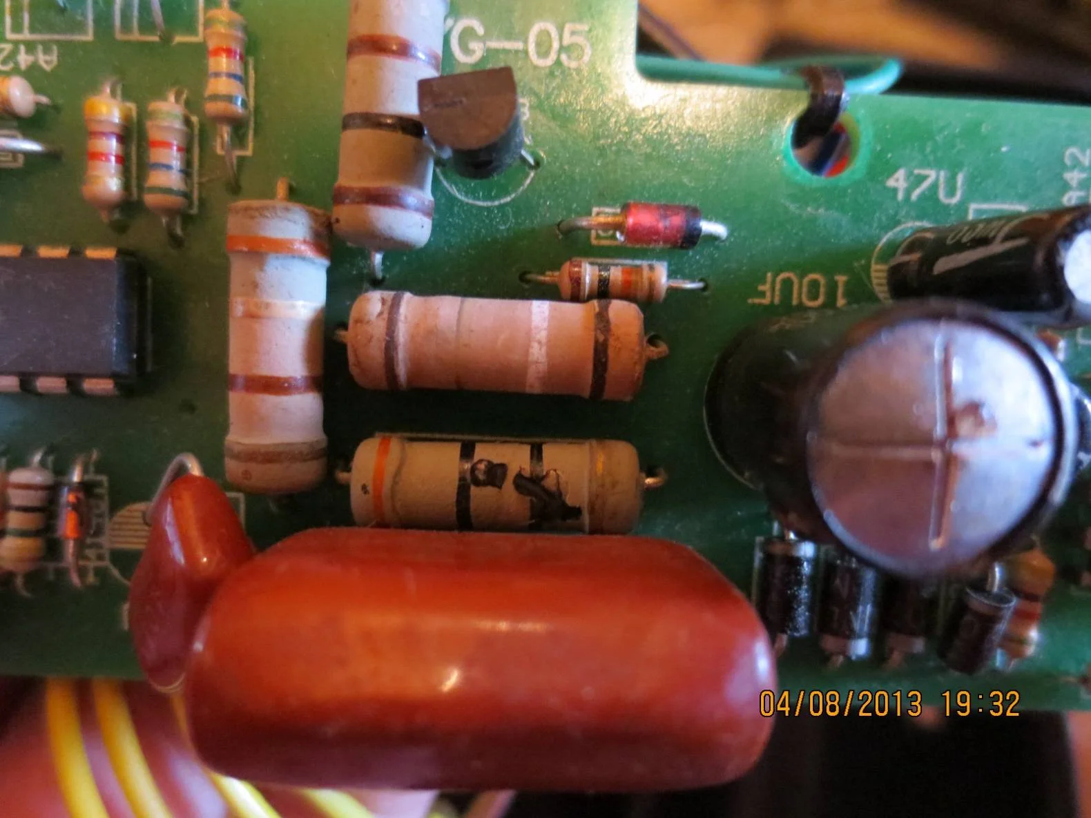

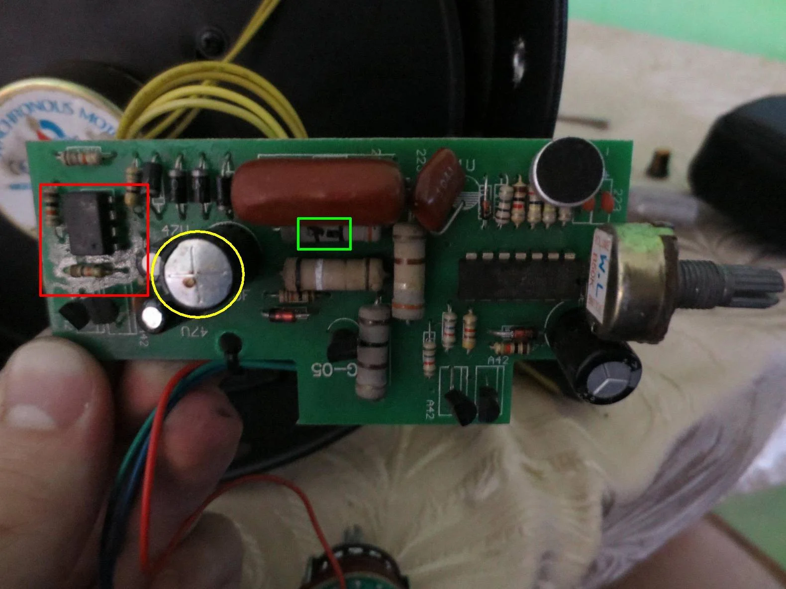

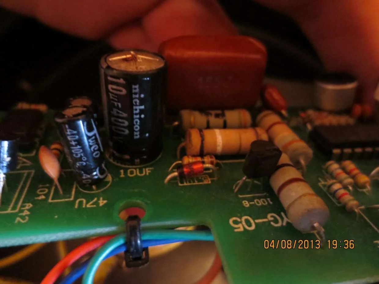

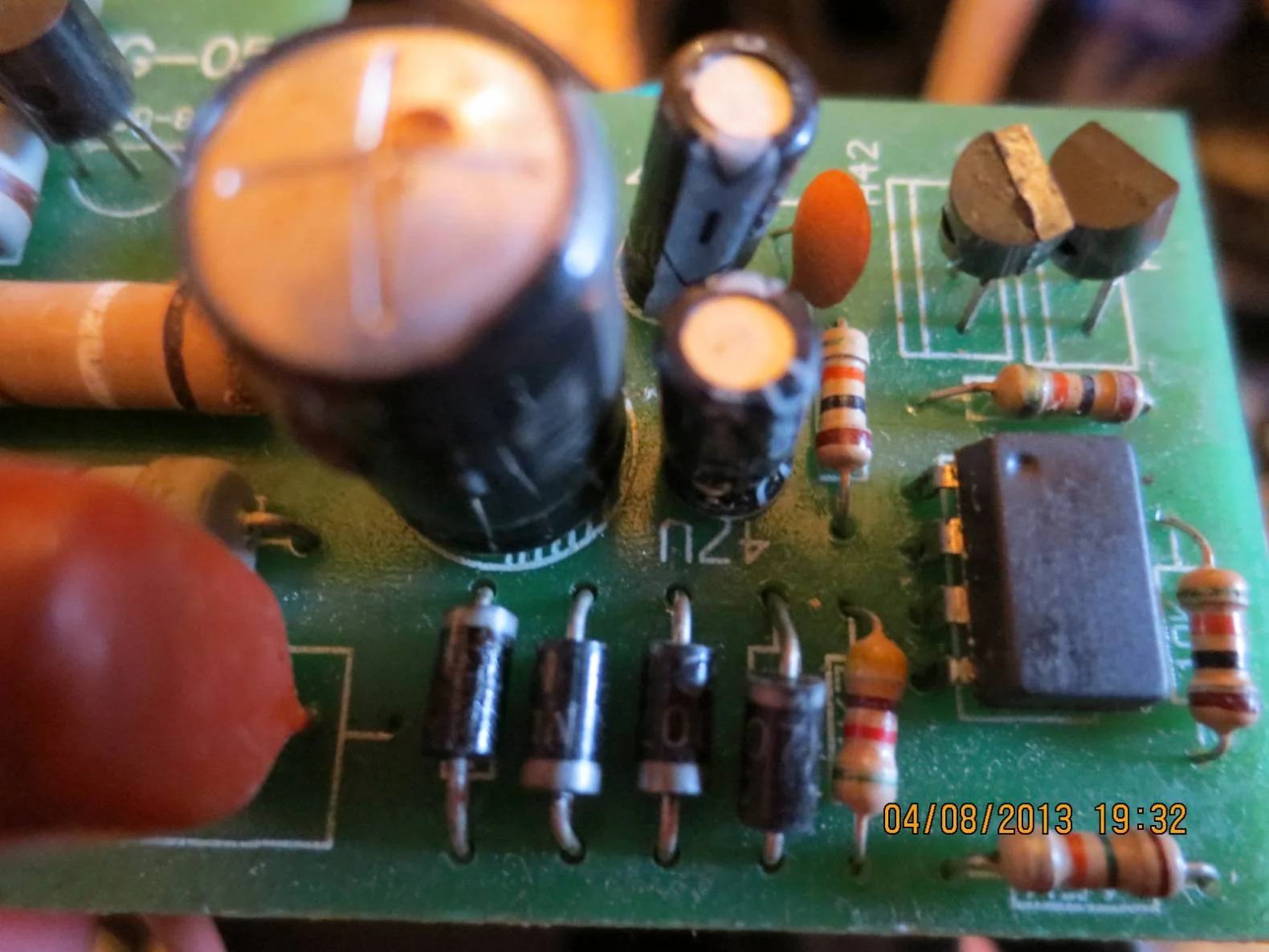

Зато увидел вспухший конденсатор
Может его тоже стоит заменить? Где он находится можете подсказать? не знаю где он находится этот конденсатор... А провод зелёный щас сфотографирую и выложу который отломан.
Технарь уже ответил (я также обвёл этот конденсатор жёлиым). кроме того, что за подтёки, что я выделил красным? Надо бы хорошенько отмыть. И что за пятна на резисторе, которые я отметил зелёным? Если сколы, то, скорее всего, он под замену.
Чтобы браться за подобную работу, надо бы иметь хоть какие нибудь знания по этому вопросу...
Технарь уже ответил (я также обвёл этот конденсатор жёлтым)
А как мне определить какой именно нужно будет конденсотор покупать (объём, сила тока... или по каким параметрам мне нужно покупать другой конденсатор) ?
Думаю, возможно это из за грязи какой нибудь или возможно из этого конденсатора которого вы выделили жёлтым, вытекло и засохло давным давно... что аж не определить, что это за грязь/или подтёки. В общем я вытер эту грязь.
Спиртом этиловым можно эти детали протереть?

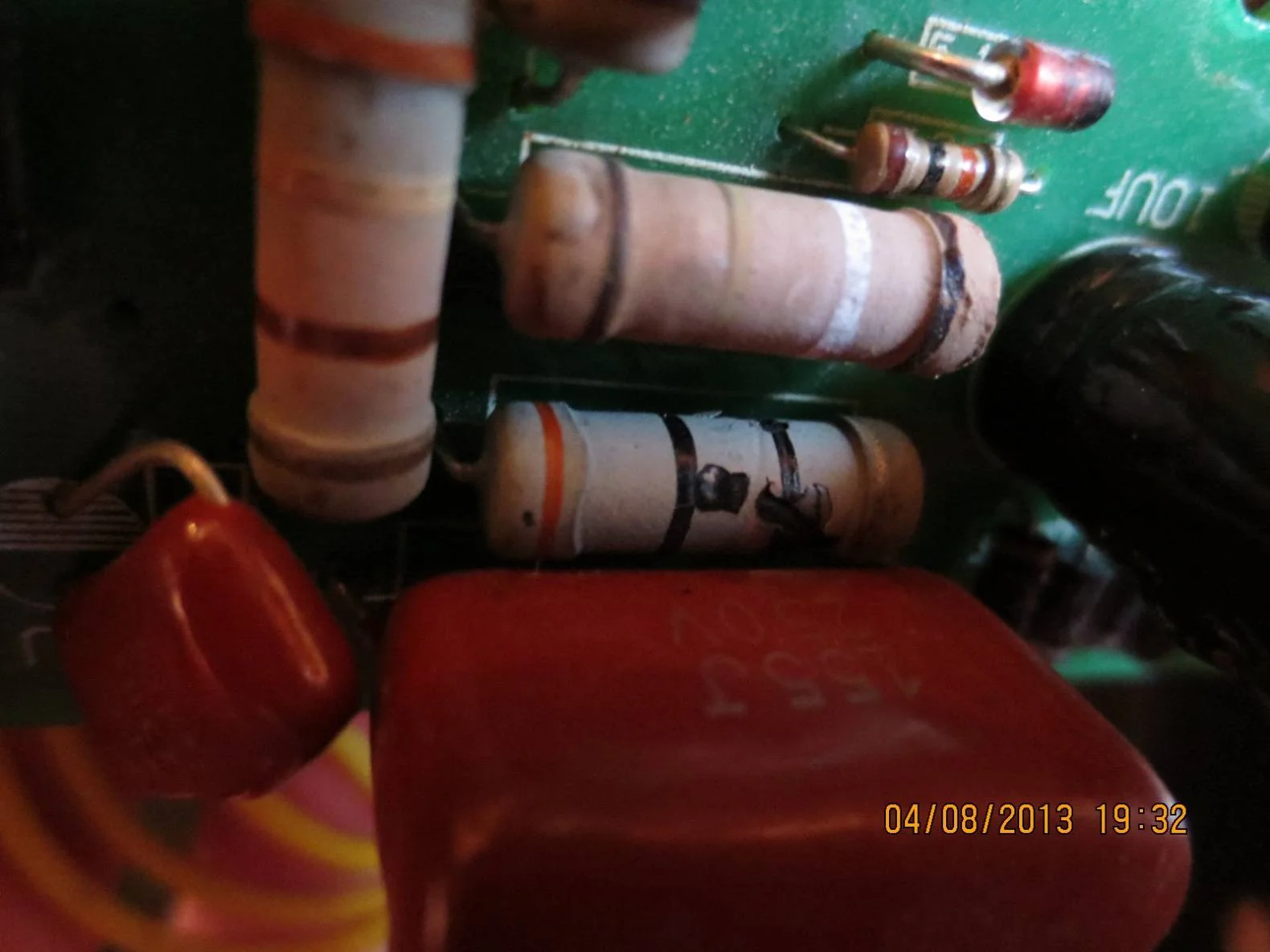

Да я щас посмотрел этот резистор, действительно, видимо оболочка треснула чуть чуть у него из за чего треснула не знаю. Тоже его менять? (тоже как определить какой мне покупать?). А припаять то труда не составит, паять я умею.

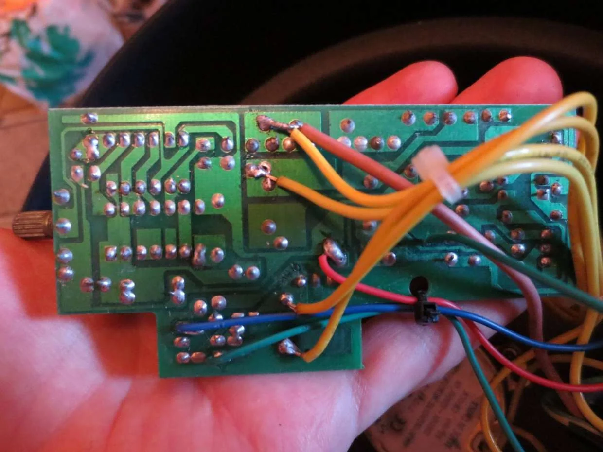

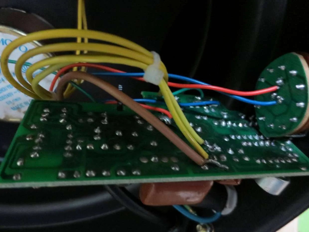

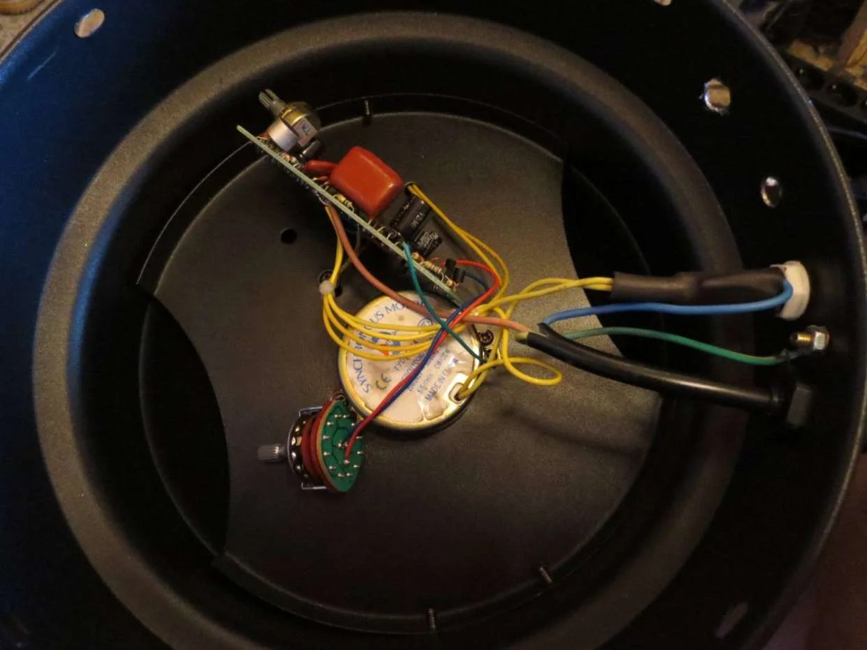

Вот собственно новый набор фотографий как и обещал:
IMG_1375.webpIMG_1376.webpIMG_1377.webpIMG_1378.webpIMG_1379.webpIMG_1381.webpIMG_1384.webpIMG_1385.webpIMG_1387.webpIMG_1388.webpIMG_1389.webpIMG_1390.webp

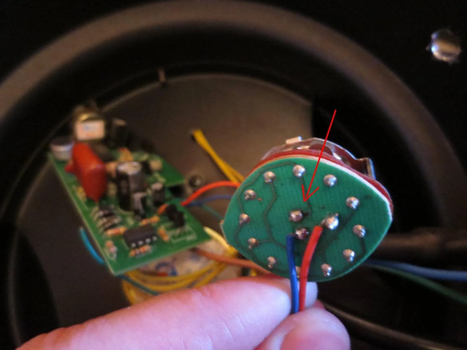

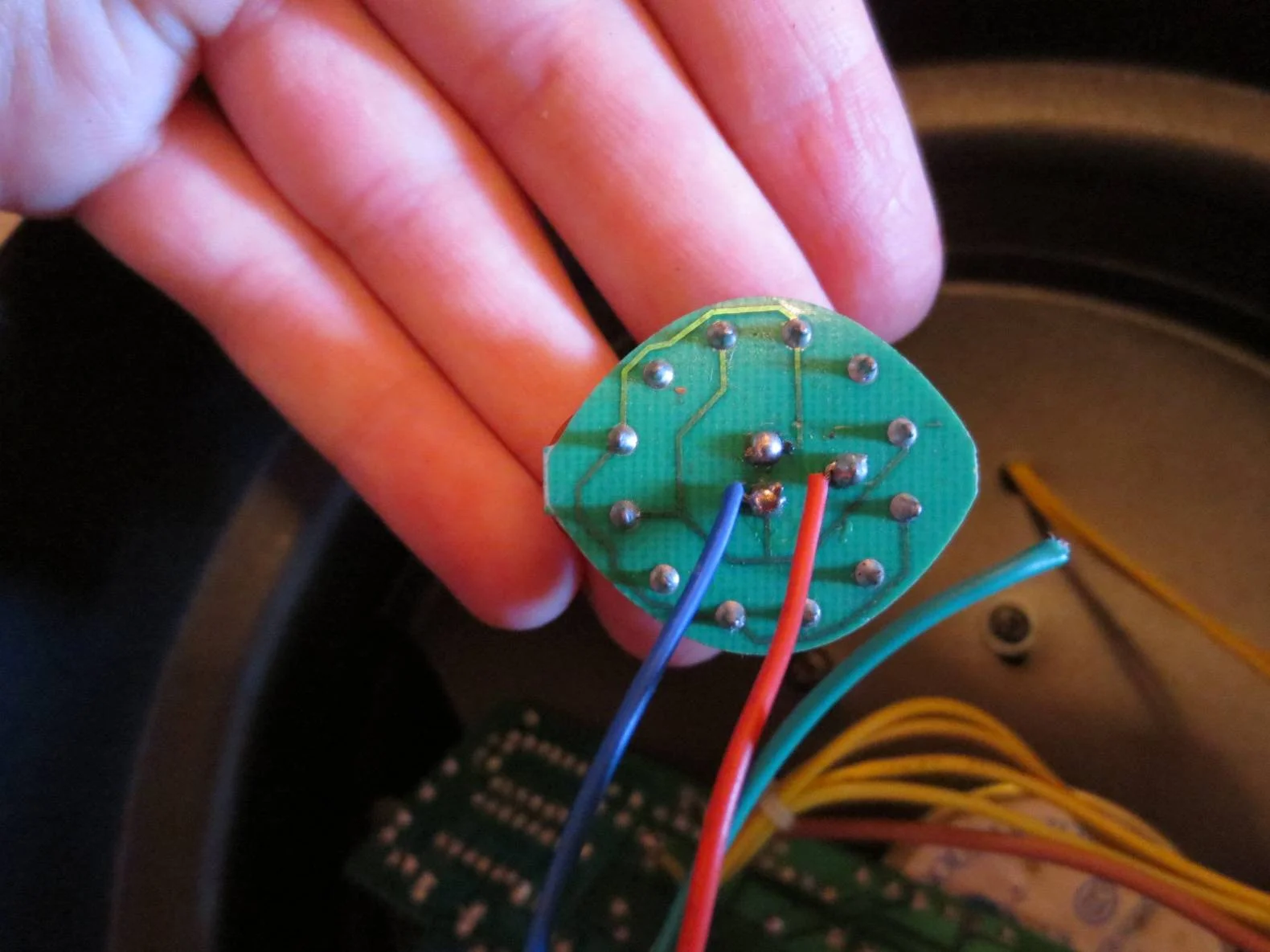

Попрошу обратить внимание что на одной из фотографий висит оторванный зелёный проводок. Куда его присоединять?
Что то мне подсказывает, нужно этот зелёный провод припоять к этому месту как я изобразил на фото красной стрелкой:
IMG_1376(1).webp потому что на этом месте осталось чёрное пятнышко справа от спая как можете заметить, думаю это от проводка этого зелёного осталось.
Что скажете?

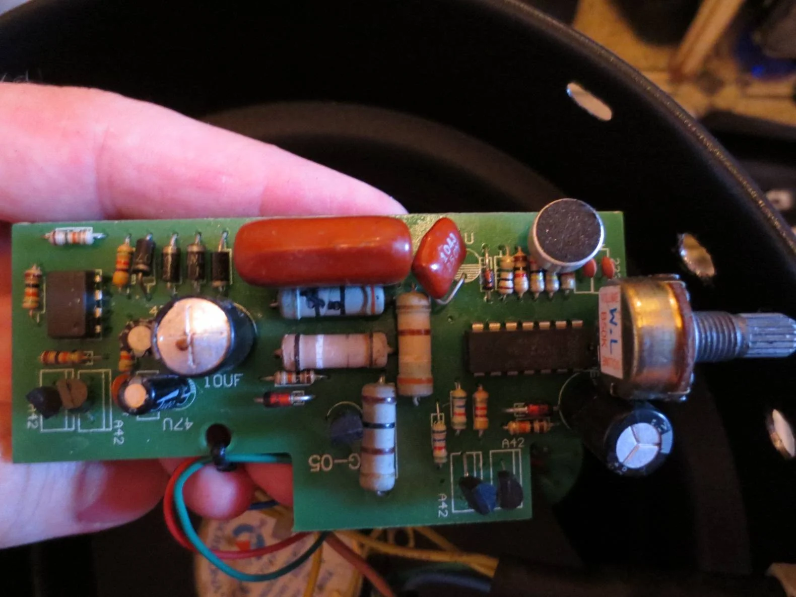

10 микрофарад 400 вольт.
Спасибо хоть на этом. Буду завтра приобретать. Ещё нужно видимо этот резистор у которого имеются сколы, как определить какой резистор нужен (параметры)?
    52.6 KB · Просмотры: 164
Я малость дальтоник в цветах(( подскажите пожалуйста. На повреждённом резисторе (на котором сколы) вижу что "оранжевый, чёрный, чёрный, и .... ещё какой то цвет".
Технарь, спасибо. Буду пробовать щас
Золотой может быть.
если так отнестись к определению сопративления, то еще какое то сопротивление можно получить.
нужны точные данные по цветной маркировке.
С таким ремонтом мы получим не светодиодный шар, а светодиодную бомбу XD
это точно )))
тс, сделай четкий снимок резистора, или сам определи цвета, иначе посоветуют тебе тут )))
