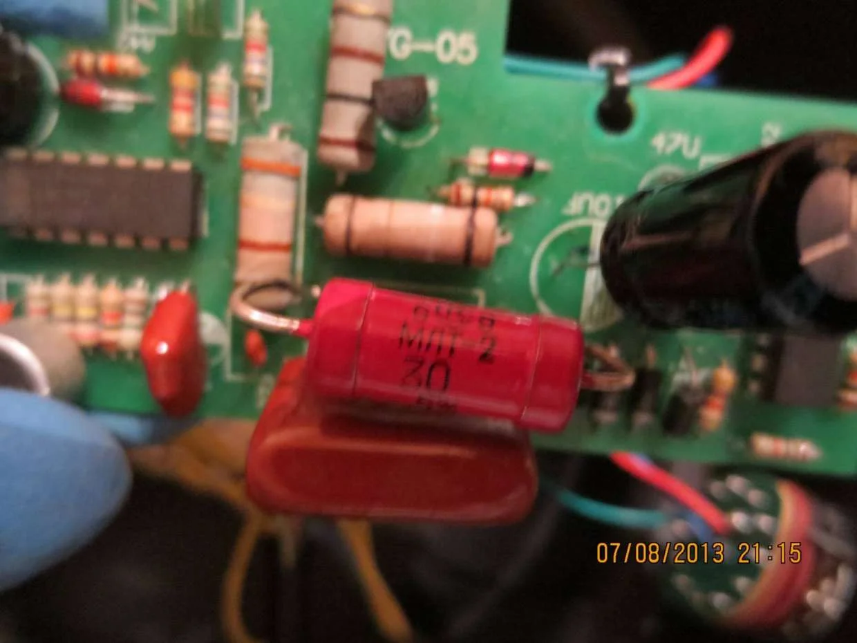

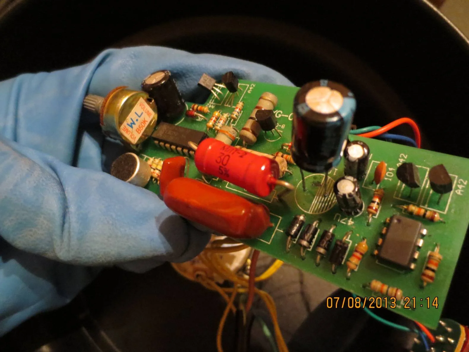

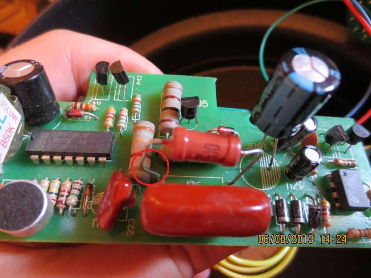

Я припоял конденсатор (как говорилось из поста 53 и 54) я НЕ правильно припоял... сегодня буду перепаивать синей стороной к рисунку с полосками (минус к минусу).
Ваня, не внимательны!
Попробовал я померить кстати конденсатор на количество напряжения. Включил этот "шар" в питание, на тестере выставил рукоятку на предел 600 В. двумя щупами потрогал конденсатор, что то стрелочка не фиксируется на тестере, быстро подлетает к какой то цифре и убегает опять... попробовал выставил на тестере, предел до 300 В., так вообще подлетает стрелка на тестере до максимума и падает к нулю... Что то среднее значит какое то напряжение, между 300 и 600 В.Померь напряжение на конденсаторе, для этого включи тестер в режим измерения напряжения это где буква V и предел в 600в, приложи щупы к контактам конденсатора, там должно быть около 320в, так что будь осторожен
В общем перепаяй кондёр правильно и померь напряжение на кондёре

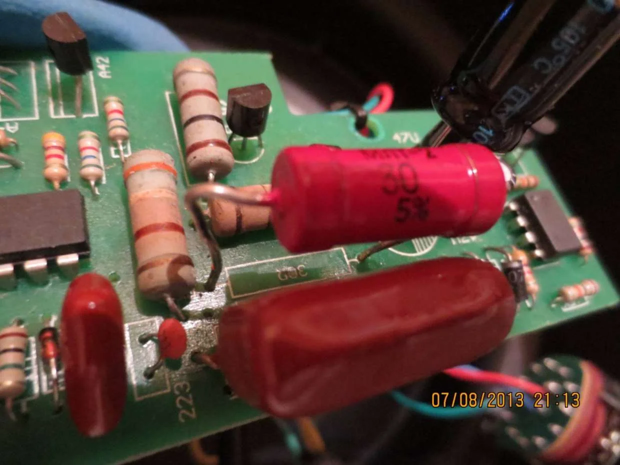

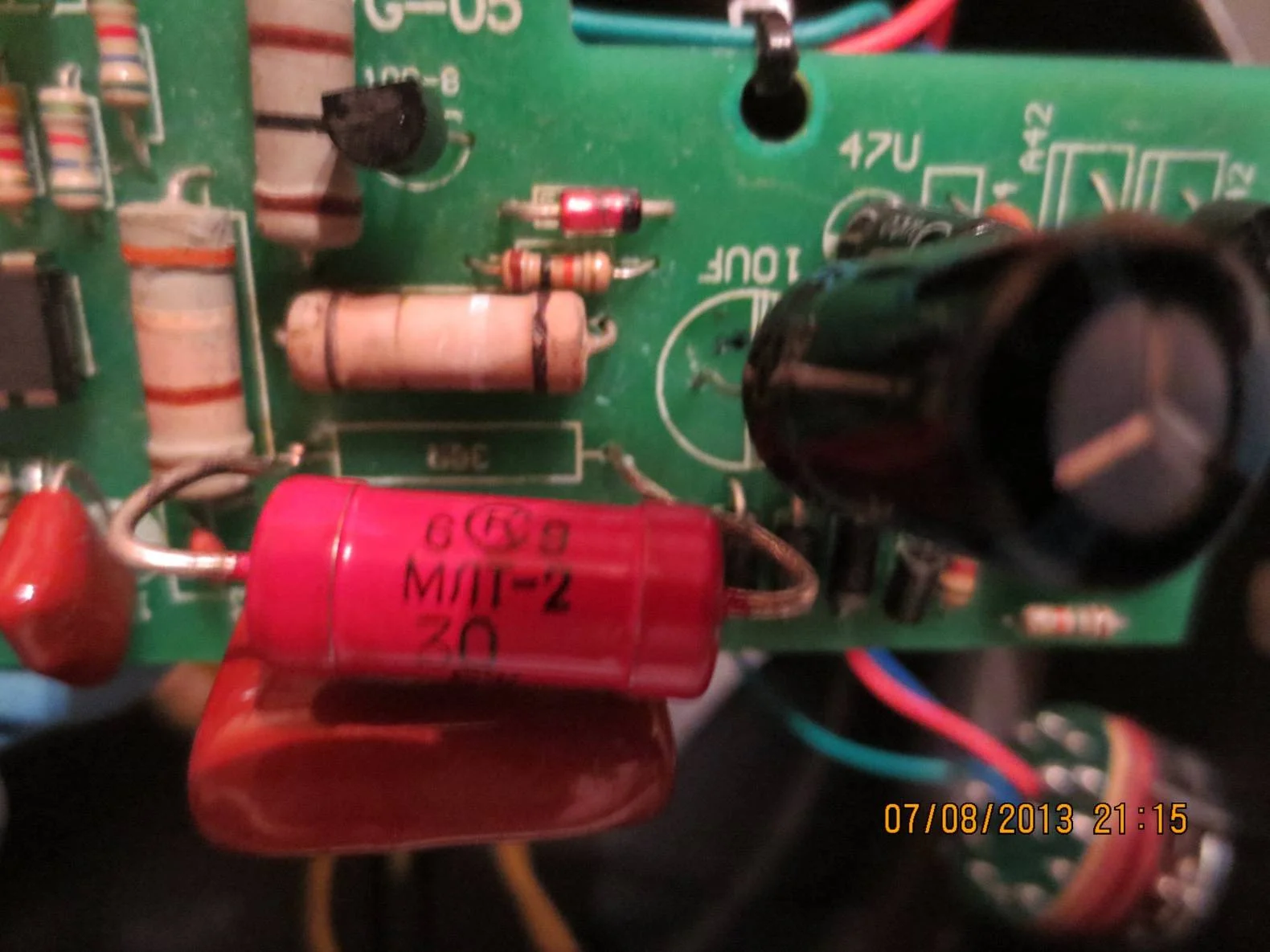

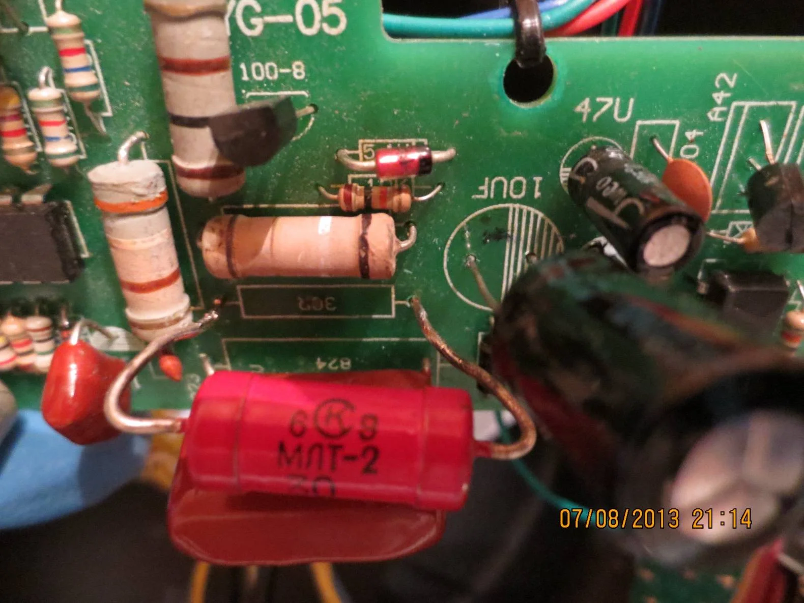

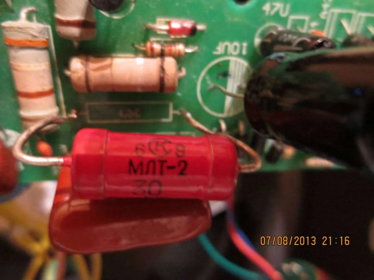

Я поменял этот резистор вообще, на фото в посту #64 установлен резистор МЛТ-1, 30 Ом., 1 Ватт мощность, а я поствил теперь МЛТ-2, 30 Ом., 2 Ватт мощность =)Вот здесь ножку отогни в сторону а то мало ли коротнёт с другим резистором

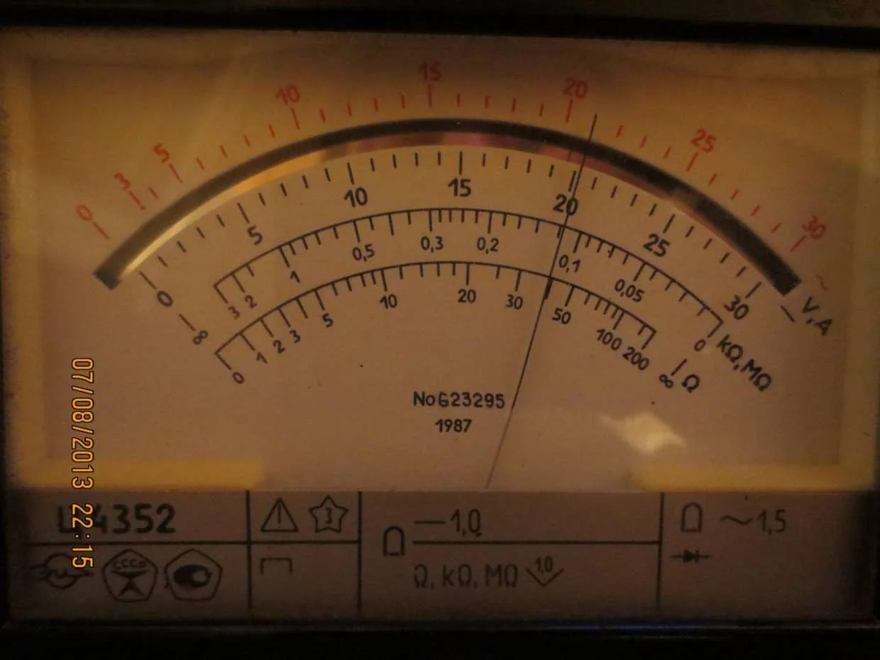

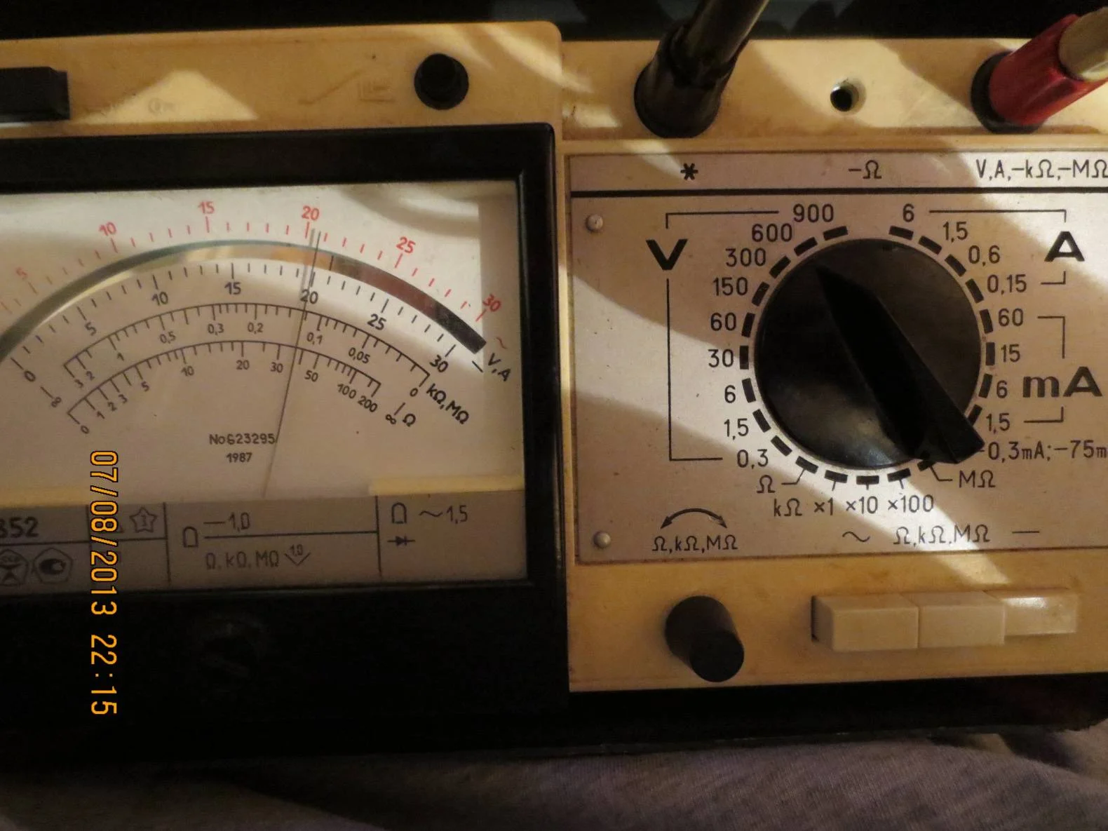

Как я понял из циферблата на тестере - 200 Вольт
Показывает 20 из 30 при пределе 600В, значит там 400В.
Спасибо буду знать, не правильно я подсчитал стало быть.Показывает 20 из 30 при пределе 600В, значит там 400В.
Как уже писалось ранее, нужно найти причину обрыва резистора, а не просто его менять, к тому же на обычный МЛТ.В чём ещё может быть проблемма не работоспособности дискотечного шара?
