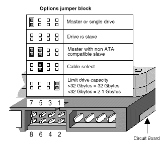

всмотрим на винт, и привод, и находим там вот такое:
Вам без адаптера 2.5" IDE -> 3.5" IDE не обойтись. На комп. рынках\барахолках смотрите.
