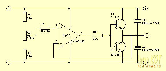

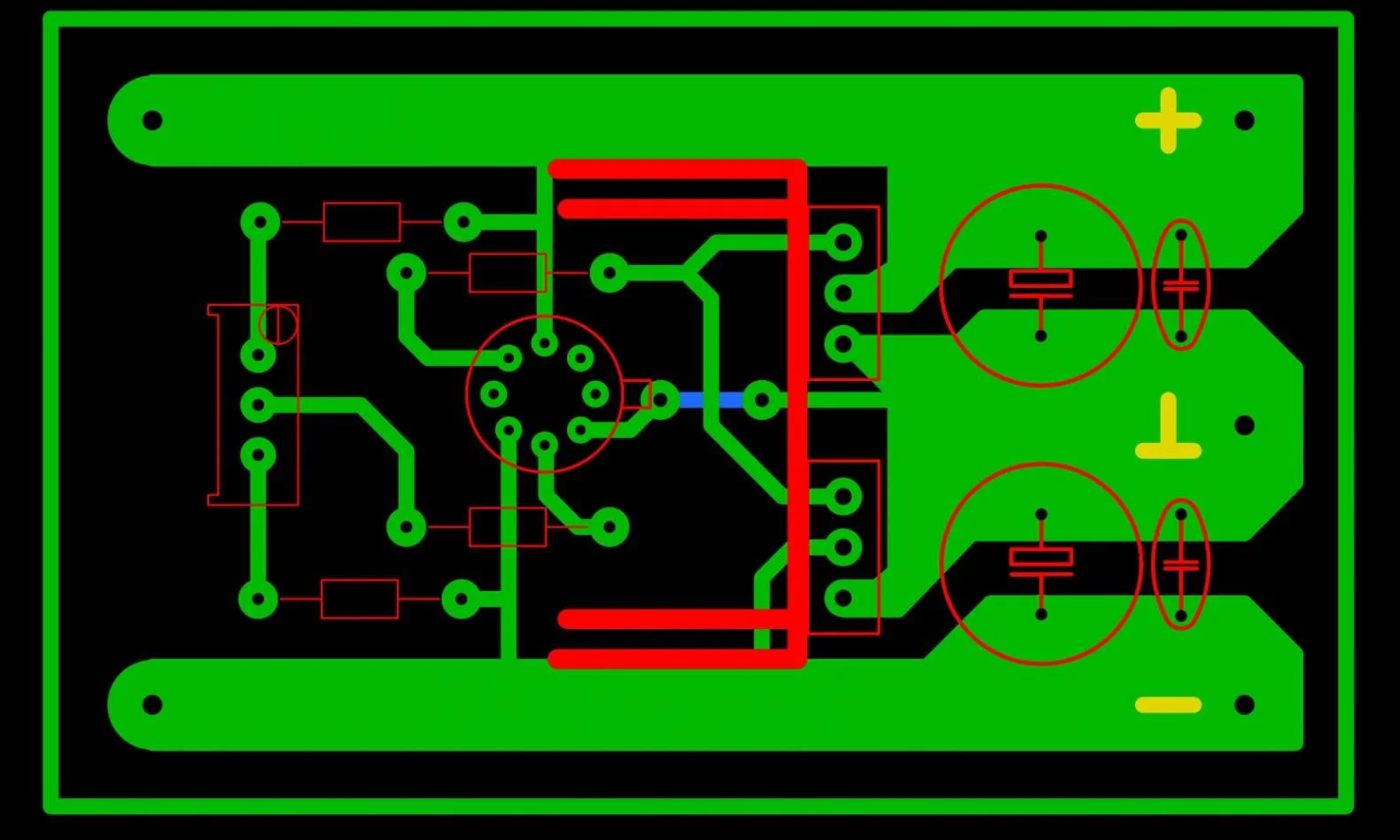

Вот нашел схему, а печатки к ней так и не нашел! Вот прошу помощи в проверке. Спасибо!

И чего это за схема? Что она должна делать?
На схеме ОУ со 100% ООС по постоянному току.
А какже переменный ток?
Если хотите чтобы она работала, убирайте конденсаторы с её выхода.
По рисунку п/п:
- такую простенькую п/п можно было бы и без перемычки постараться сделать.
- если развернуть ОУ на 180 град., то не надо было бы делать таких длинных дорожек к ней.
- 4 ногу ОУ забыли соединить с минусом питания.
- перепутана цоколёвка обоих транзисторов.
Енто виртуальная земля для батарейного питания.
И что просить,когда рисунок в ВМР .В спринте опцией шаблон закачали рисунок в программу , подогнали размер и тупо перевели и усе.
А где ж тогда выход?
С такими-то грубейшими ошибками?

Спасибо что ответили! Схемка действительно для преобразования 30В однополярного в 15В двуполярного, Точно все правильно? Это моя первая печатка!

Вроде все на месте и миниатюра и изображение! Если вам не трудно предложите свой вариант печатки, буду только примного благодарен!
А в спринте трудно было дать или это печатка с кота?сказали хоть для какого уся вам эта виртуалка нужна? Проще блин и без глюком может искуственной средней точкой обойтись или двухкомпонентную оос ввести.Не люблю я эти прибамбасы.
