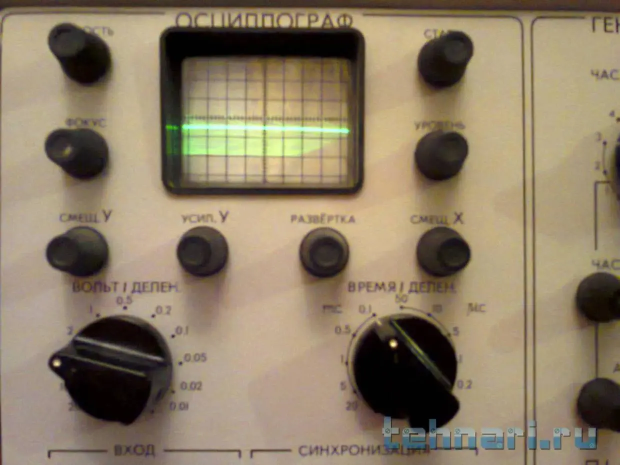

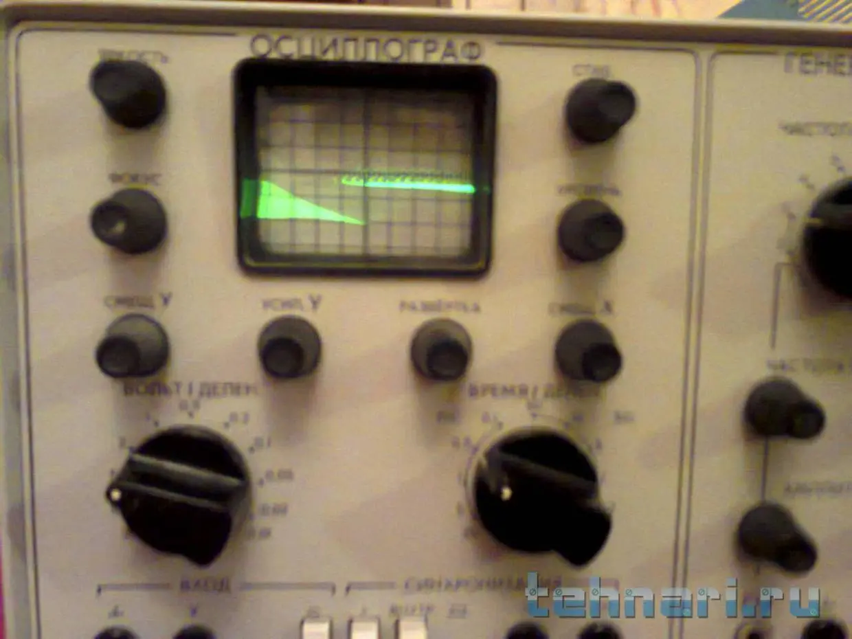

Вобщем дали мне списаный осцилограф включаю его,а он показывает всякую ерунду нет синхронизации чтоли,кручу ручки ничего не помогает может ктонить знает что нужно сделать??

Конечно знаем.
Нужно научиться им пользоваться.
Для этого Вам потребуется источник переменного тока. Можно взять любой понижающий трансформатор, вторичную обмотку которого надо подключить через резистор (на всякий случай) ко входу Y.
Затем ручками управления синхронизацией постарайтесь добиться устойчивой картинки.
Если что не понятно, задавайте конкретные вопросы.

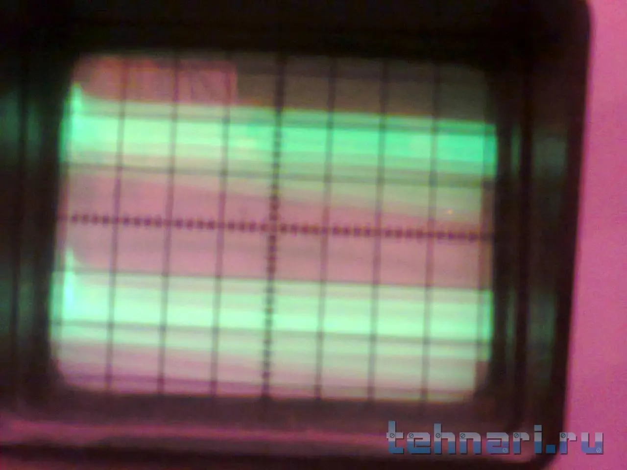

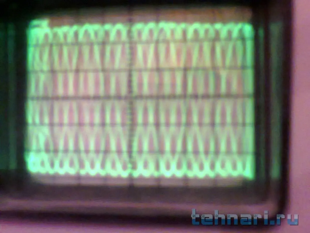

Сделал картинка намертво стоит не двигается,но не читаема как будто там еще какойто лишний сигнал присутствует.Две осцилограммы с сигналом и без одно и тоже там какаято гора снизу висит

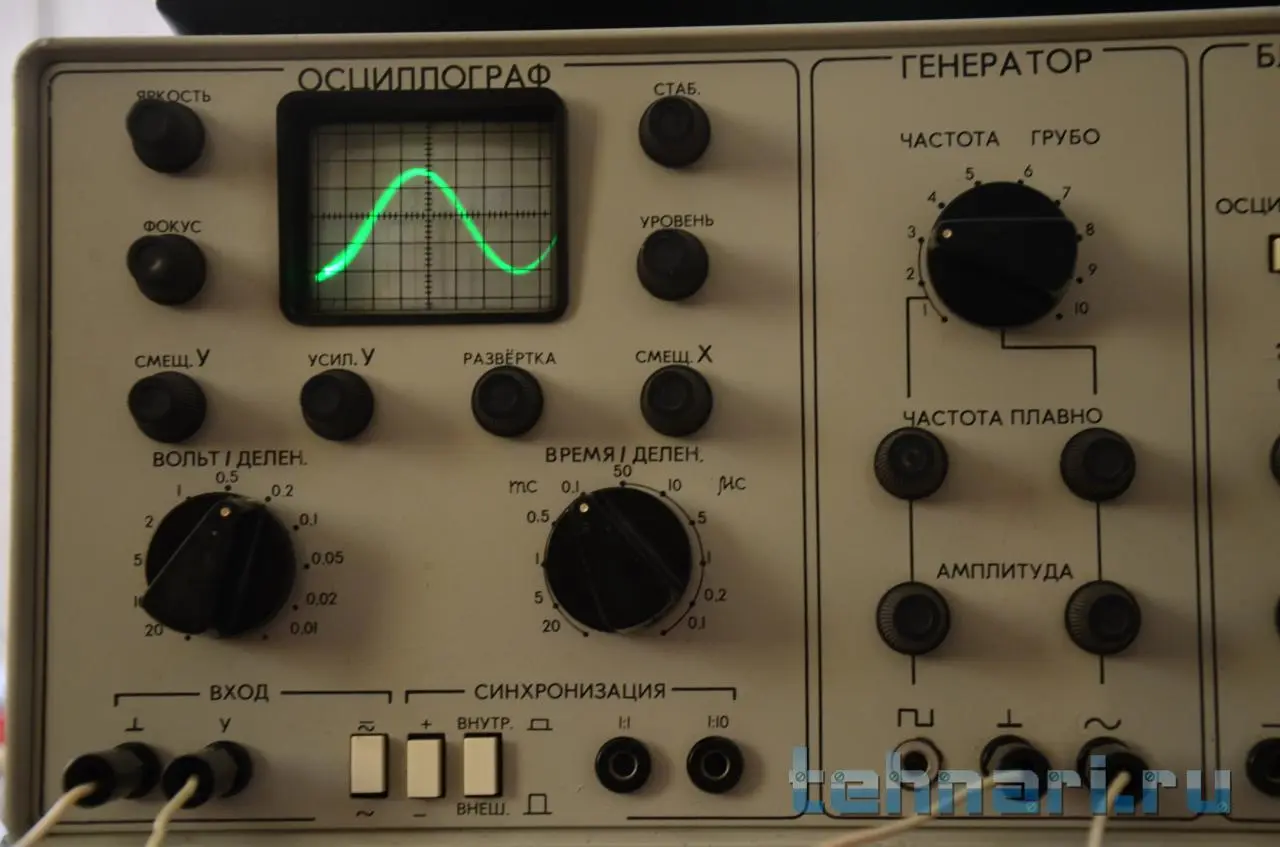

Вот еще сигнал от синусоидального генератора должна быть одна фаза а тут сто
    40.7 KB · Просмотры: 221
Да вроде как то получилось покрутил и посчитал эту синусоиду вроде 2МГц

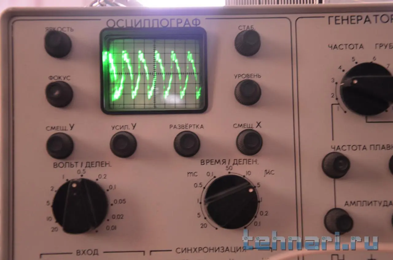

А вот такой сигнал разве можно разглядеть??просто невозможно какие я ручки не крутил не получается сделать больше и вообще не понятно что за сигнал.Помогите не понимаю ничего

Чтобы помощь была возможна, фотогафируйте лицевую панель прибора полностью в хорошем разрешении. Д.б. читаемы надписи над ручками настройки.

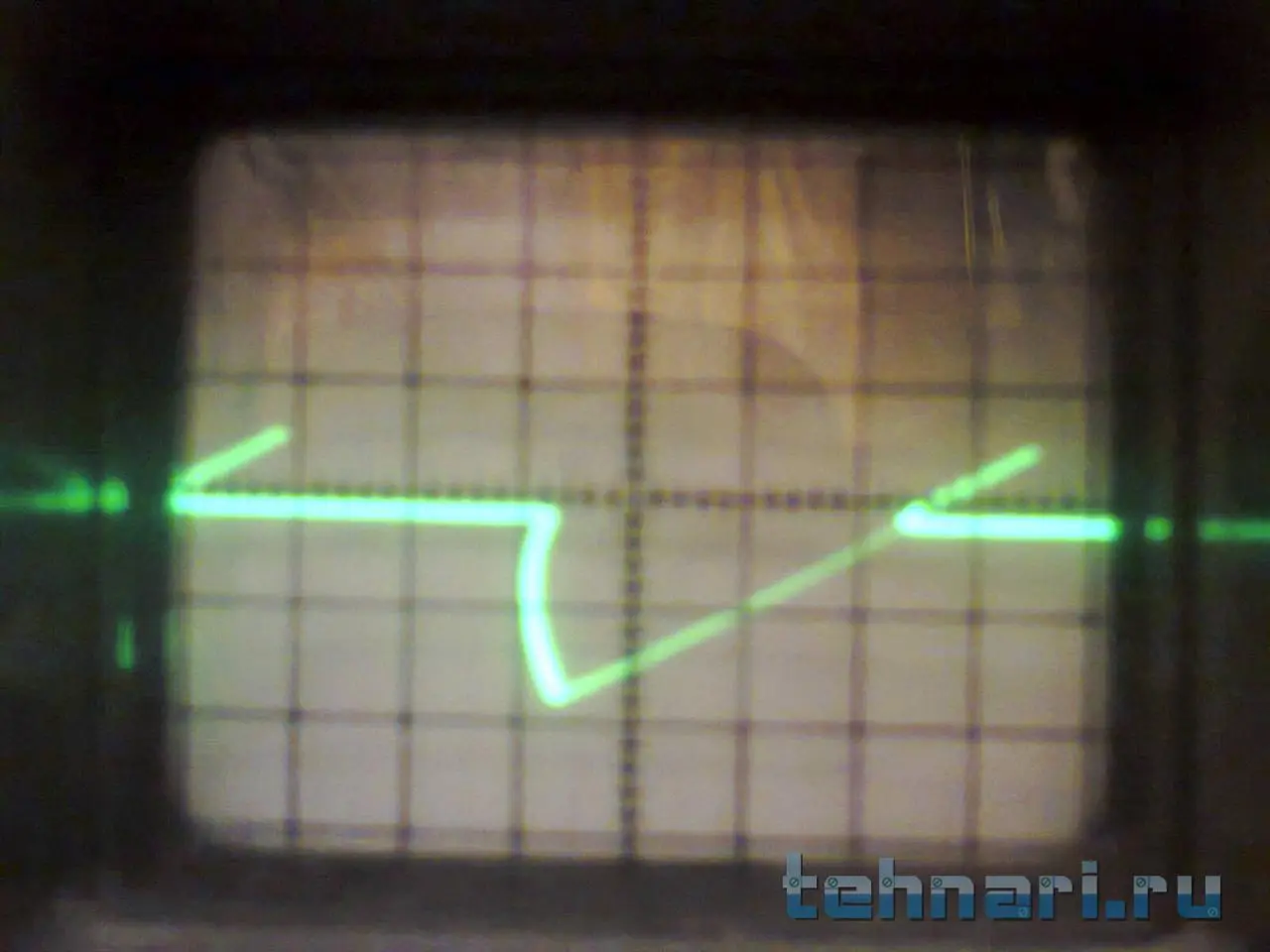

Вот синус с генератора он постоянно смещяется зафиксировать не могу.Кнопка синхронизации внешней и внутреннеей ничего не дает.

Инструкции конечно не читаем...
4.3. Установка органов управления прибора в исходное состояние
4.3.1. Осциллограф.
1)...
2)...
3)УРОВЕНЬ - влево до упора;
4)СТАБ. - вправо до упора;
5)...
6)ВНУТР.-ВНЕШН. - в положение ВНУТР.;
7)"-" - "+" - в положение "-";
5.2.1. Синхронизация исследуемым сигналом.
Установите кнопку выбора рода синхронизации в положение ВНУТР., ручку УРОВЕНЬ - в левое положение. Если приблизительно известна длительность исследуемого сигнала, переключатель длительности развертки ВРЕМЯ/ДЕЛЕН. поставьте в требуемое положение. Переключатель входного аттенюатора ВОЛЬТ/ДЕЛЕН.
установите в положение, при котором величина исследуемого сигнала на экране ЭЛТ будет наиболее удобной для исследования.
При отсутствии развертки на экране ЭЛТ поверните ручку СТАБ. до появления на экране линии развертки. Подав на гнездо ВХОД.У усилителя вертикального отклонения исследуемый сигнал, поворачивая ручку УРОВЕНЬ синхронизации, получите устойчивое изображение. Если поворот этой ручки не дает устойчивого изображения, добейтесь его незначительным поворотом ручки СТАБ.

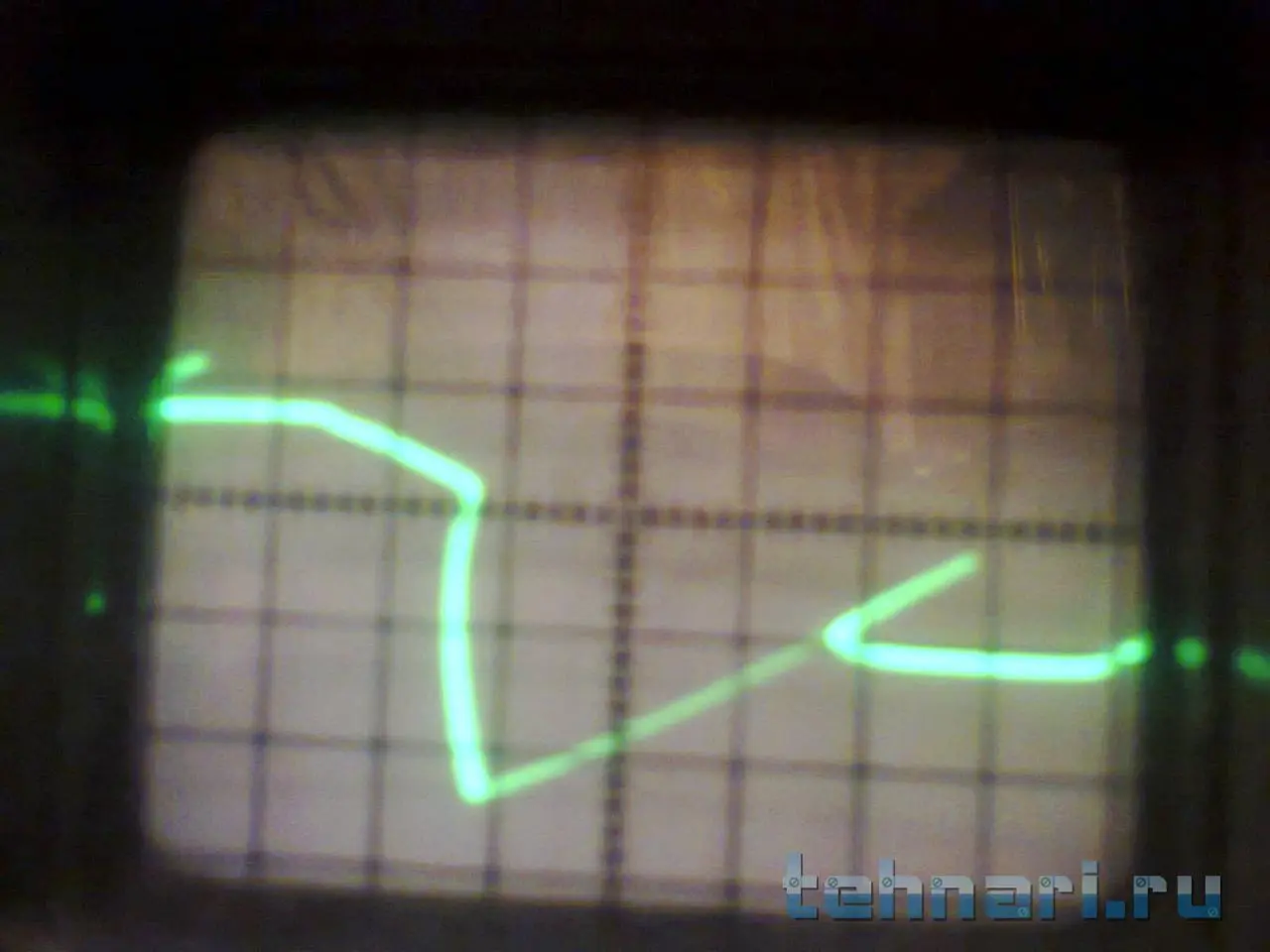

Ураа получилось теперь помогите как узнать частоту этого сигнала я не понял как считается

Немного теории:
Периодом гармонического сигнала называется время между двумя ближайшими точками, колеблющимися в одной фазе. Иными словами, между двумя соседними максимумами.
Частое - это обратная величина от периода сигнала.
Формула связи: T = 1/f
Теперь практика:
- Определяем сколько клеток на экране между двумя максимумами. В нашем случае - 1,5
- Умножаем это число на период развертки. У нас указано время на одно деление 5 мкС. Получаем 7,5 мкС.
- Теперь считаем частоту: 1 / (7,5 * 10^-6) Получаем ~133 кГц.
С расчетом амплитуды напряжения вопросов не возникло?
А теперь понятно,по амплитуде я знаю.Ну вот теперь я знаю какая частота у автогенератора я думал там 40кгц и все трансформаторы считал на эту частоту а там 133кгц. Жить без осцилогрофа всеравно что быть слепым.
А ну тогда не правильно :fase: Вобщем пересчитал получилось 44кгц ну вот наверно это правильно я ее развернул и пулучиось расстояние в 4.5 клетки между двумя точками.
