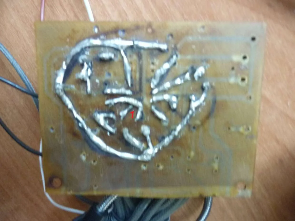

Вот что я сделал.

Не. Это не усилитель. Это какая то антенна для связи с марсом. Говорили же, чтобы велосипед не изобретать, соберите усилитель на весу, расположив детали как на схеме - если микросхему не убили этой сборкой он запустится сразу. Если же микросхема алес капут - приобретайте новую. После сборки и запуска его можно залить смолой, клеем, герметиком - чем угодно, что даст прочность после сушки и юзайте на здоровье.
Да это фактически и есть на весу, даже лучше. Я тоже свои первые схемы собирал подобным образом. Старая плата, дорожки оторваны, вставляем детали, частично в имеющиеся дырки, частично сверлим новые, соединяем выводы проволокой согласно схеме.
Проверяй правильность соединений, номиналы резисторов, правильность полюсовки конденсаторов, наличие "соплей" между дорожками. Можно промыть если паял не канифолью, а каким-нибудь суперпуперфлюсом.
Это называется " лишь бы было". А навесной монтаж в этом случае даст более точный результат.
Хотелось бы услышать какие либо доводы в пользу такого утверждения.
да пожалуйста.
на новой микросхеме, (имеется в виду та, которую пытается собрать тс) выводы осторожно выравниваем параллельно плоскости микросхемы; детали, если они новые (что было бы гораздо лучше и на порядок упрощает дело), имеют отводы 30...45мм в зависимости от назначения детали и ее изготовителя: следовательно - уж имеем практически готовые подводы от деталей к микросхеме без использования лишней фантазии, всё обойдется только приданием нужной формы проводникам; после этого, начиная с резисторов (они наряду с конденсаторами более удобно монтируются в первую очередь, нежели наоборот) и заканчивая конденсаторами. После проверки сборки согласно со схемой - устанавливаем провода подачи сигнала, питания и провода звуковых выходов. Если усилитель запускается - его и балбес сможет залить осторожно смолой, или герметиком, или еще каким схожим материалом, дающим прочность при застывании и сохраняющий объем - это уже для защиты от механических повреждений. Но на этот счет сразу же дам оговорку - тут уж у кого как фантазия играет.
Вот и все, собственно, премудрости для этой микросхемы. Сложно? Второй плюс - подводы на деталях жесткие, что при здравом их изгибе исключает риск замыкания.
