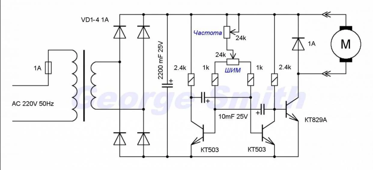

вот короче кто сможет сделать печатку по этой схеме?
а то минидрель собрался делать, вот нужен регулятор)
Забирай... :)
о спасибо))

Там смотри внимательнее, транзисторы КТ503 я нарисовал в ТО-92-м корпусе с базой по середине. Ну это я говорю на случай, если вдруг будешь ставить другие транзисторы.
да разберусь, нет так вы поможете))
