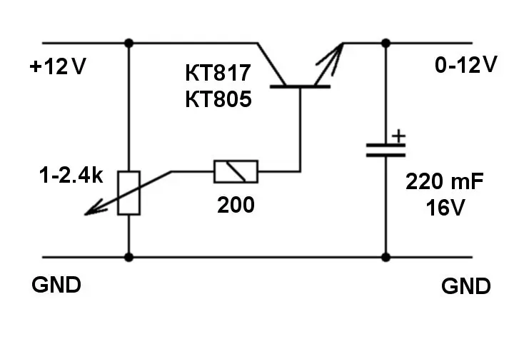

Нет ничего проще - эмиттерный повторитель в базу которого включен потенциометр, а в эмиттер - нить нагревателя. Только не забудьте поставить транзистор на радиатор. Максимальная выделяемая на нем мещность - 10 Вт. Чтобы снизить тепловыделения на транзисторе нужно использовать ШИМ-регулирование.

Вот нашел старую тему на форуме про регулировку 12 Вольт - читайте сообщение 25 и 28.
Нужно только транзистор помощнее поставить и штатный регулятор не подходит под приведенную схему.
.....Ток нагрузки определяется максимальным током транзистора. Для кт805 - 5 ампер, для кт817 - 3А. Нагрузку любую.
3. Лучше поставить конечно радиатор, так как при низком выходном напряжении будет достаточно большая мощность выделяться на транзисторе....

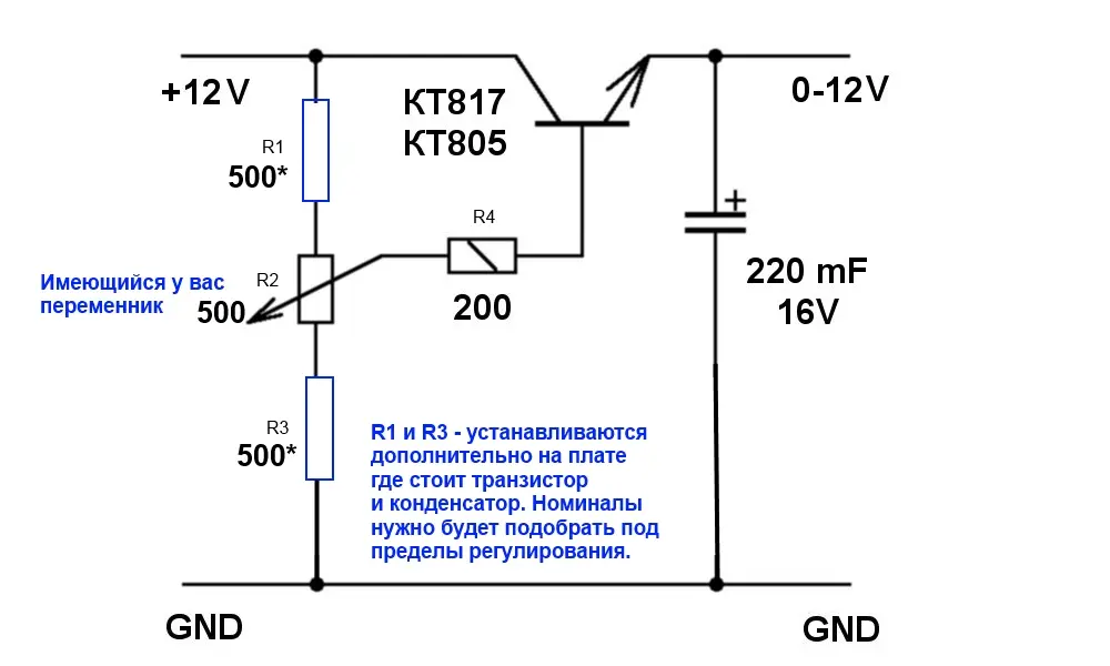

Это я понимаю, что придется дополнительный делать, и место есть. Для меня вся сложность в том, что-бы "прикрутить" имеющийся переменник на 500 Ом, к ШИМу, либо придумать новый, у меня на это знаний не хватает.
Я бы попробывал сделать вот так
Номинал R1 и R3 может отличаться от указанных - всё зависит от необходимого диапазона регулировки напряжения которое будет приходить на обогреватель и соответственно греть меньше или больше.
Детали копеечные - вполне можно собрать схему и провести с ней лабораторную работу, по результатам которой подкорректировать номиналы в большую\меньшую сторону

Я бы попробывал сделать вот так..
Я бы не стал ставить добавочные резисторы вообще. Номинал имеющегося потенциометра вполне подходящий для работы в этой схеме без какой-либо переделки. Конденсатор нужно уволить. Транзистор можно использовать любой с током коллектора более 10 А и напряжением КЭ не менее 60 В.
А бы не стал так категорично разбрасываться резисторами. Добавочные у пепременника можно удалить, а базовый желательно оставить, иначе если выкрутишь переменник в "+" будут проблемы с базовым током. Переменник можно 470 Ом - 1.5 кОм. Электролит лучше оставить, снижает внутреннее сопротивление регулятора, но без нагрузки не увидите изменение регулируемого напряжения, лучне параллельно выходу включить резистор 10-12 кОм, чтобы можно было без нагрузки видеть изменение напряжения при регулировании ... :)

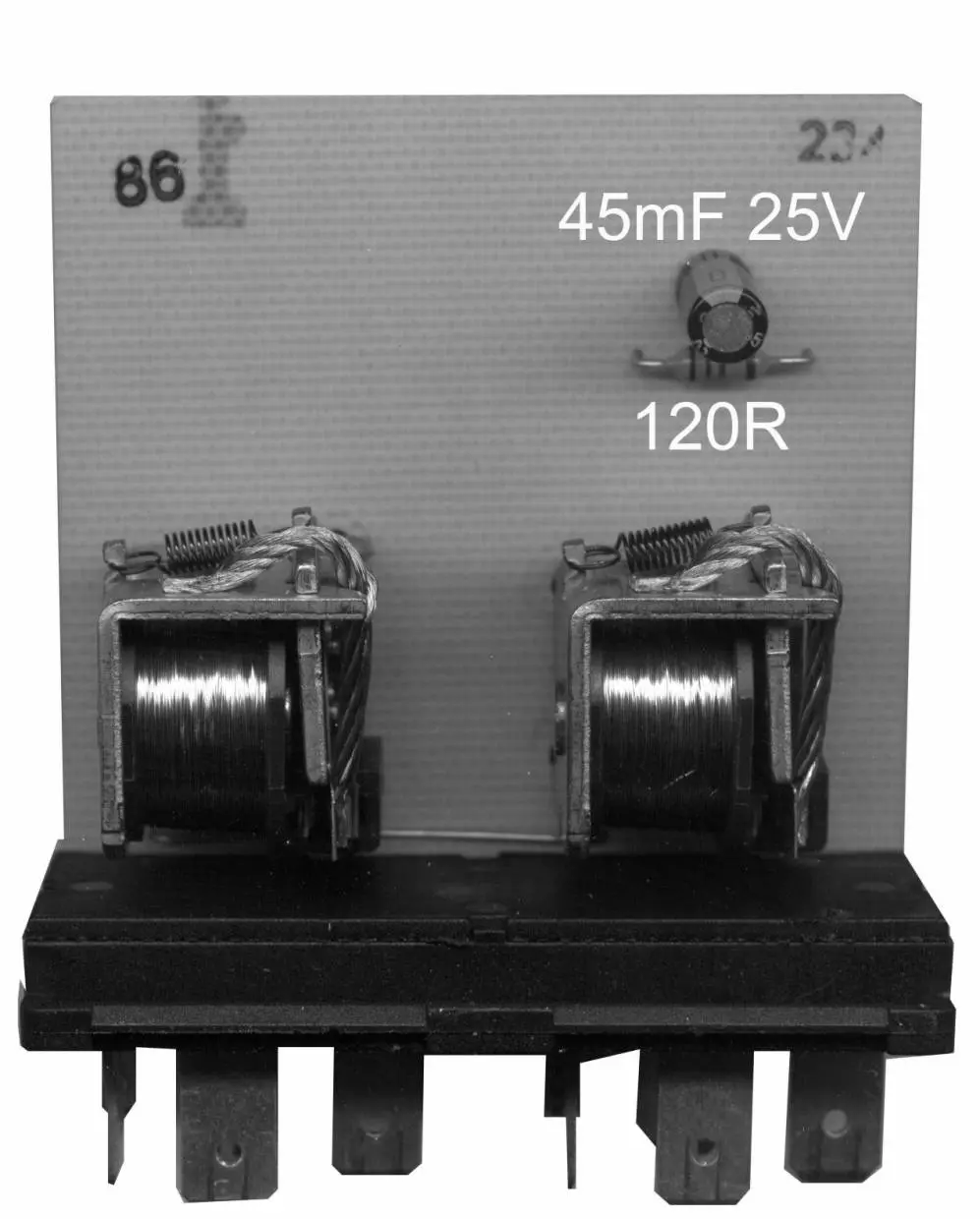

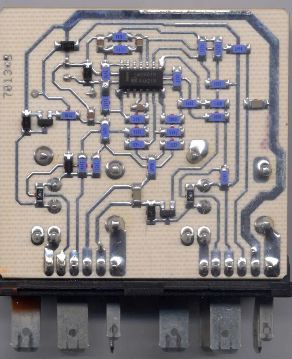

Спасибо всем, буду пробовать, по результатам - отпишусь. Нашел фото оригинального блока управления подогревами (сдвоенный, на два сидения), цена - 150 у.е. Думаю, сделаю дешевле...

Родной регулятор выполнен по принципу ШИМ на сверхнизких частотах. В качестве управляющего элемента использовано электромагнитное реле. В автомобильной электронике это типовое решение.
не пойму,зачем ШИМ для управления реле?
это скорей всего термореле
LM2901D 4х канальный компаратор.
