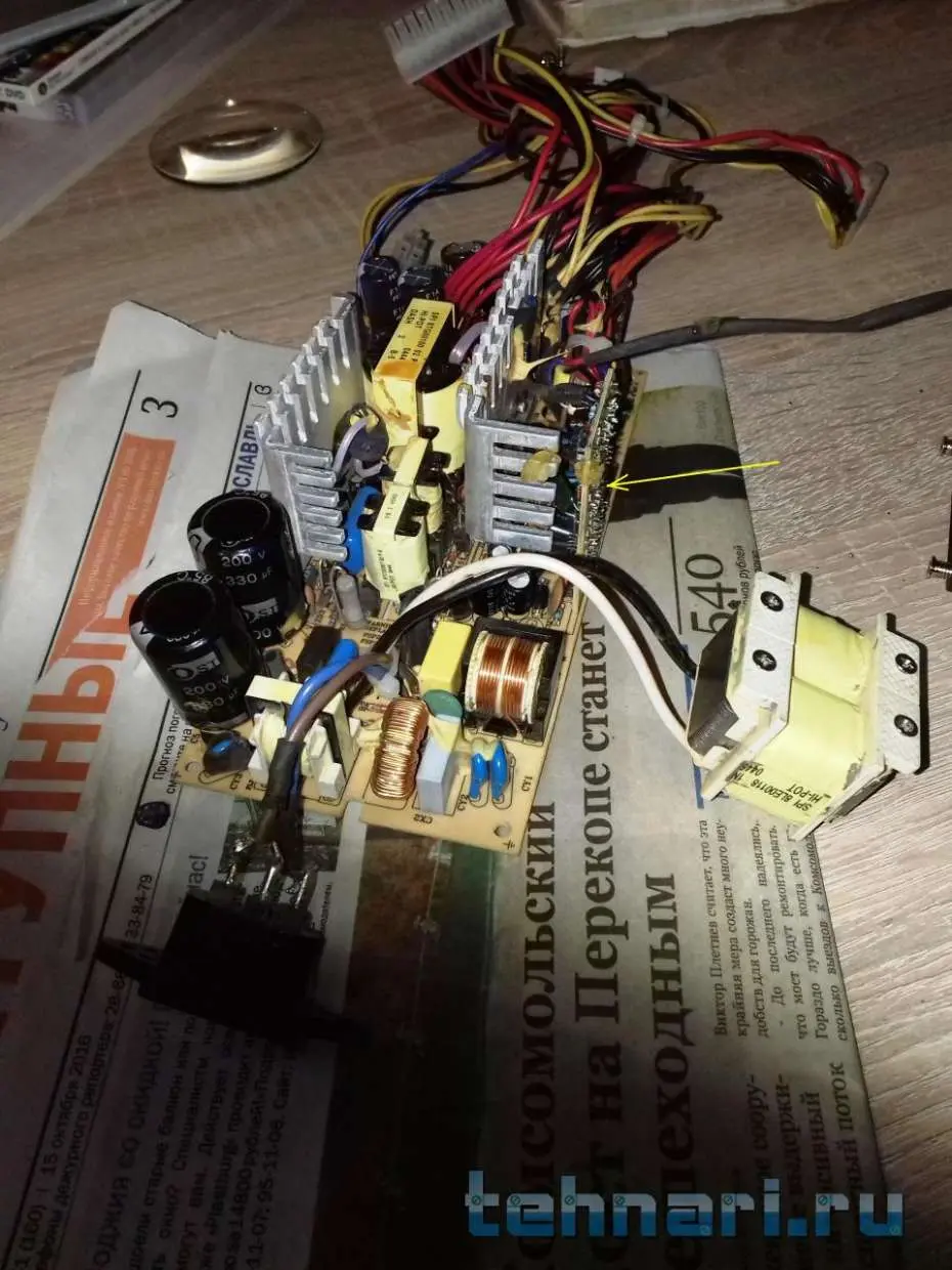

Нашёл я этот ШИМ проклятый)))
м/с КА3511

вот фото нахождения ШИМ-а.
Как до него добраться-ума не приложу...
Это надо всю эту платку выпаивать...

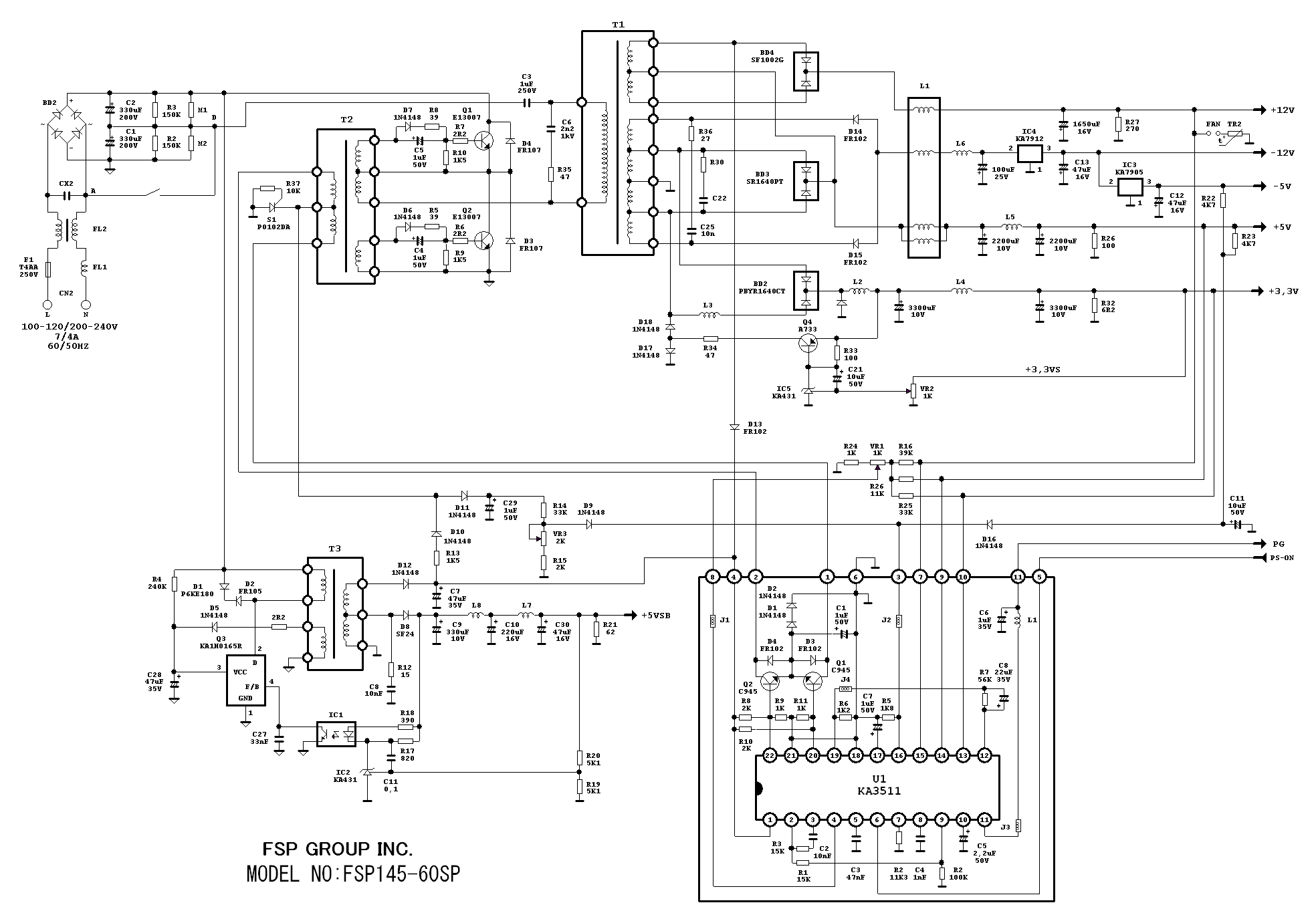

Не похожая схема?
    61.1 KB · Просмотры: 621
В моём БП на этой вертикальной платке ещё ОУ LM358N стоит, а в этой схеме его нету.
