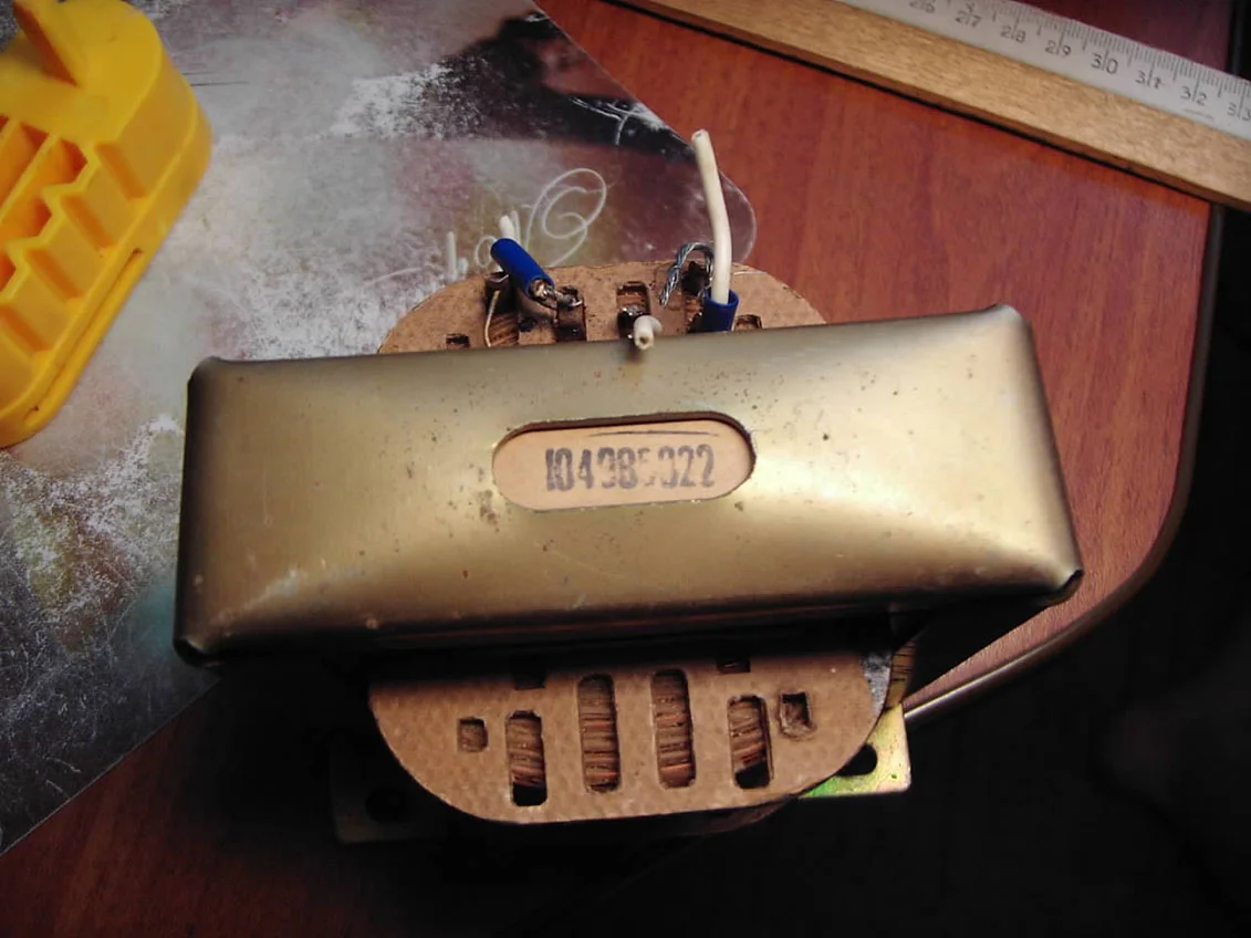

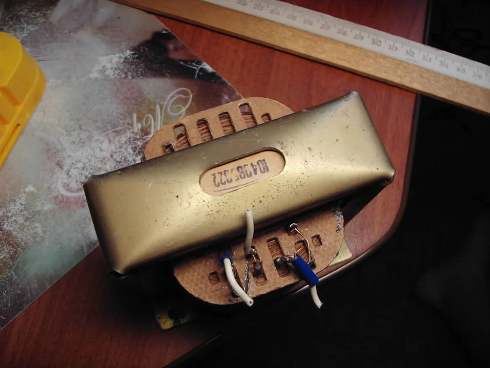

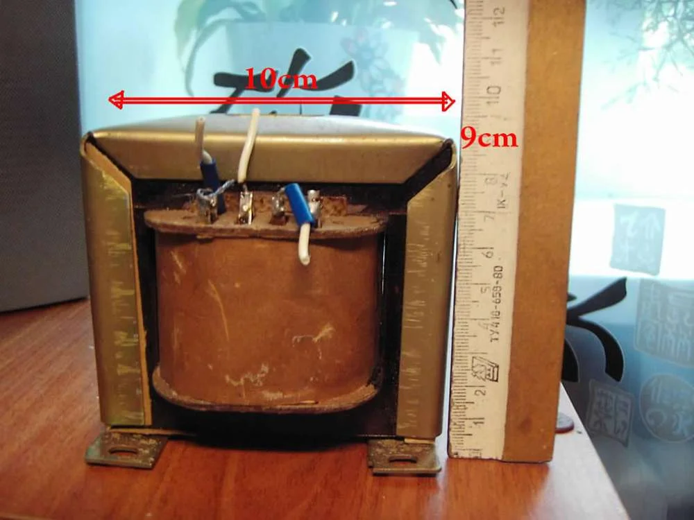

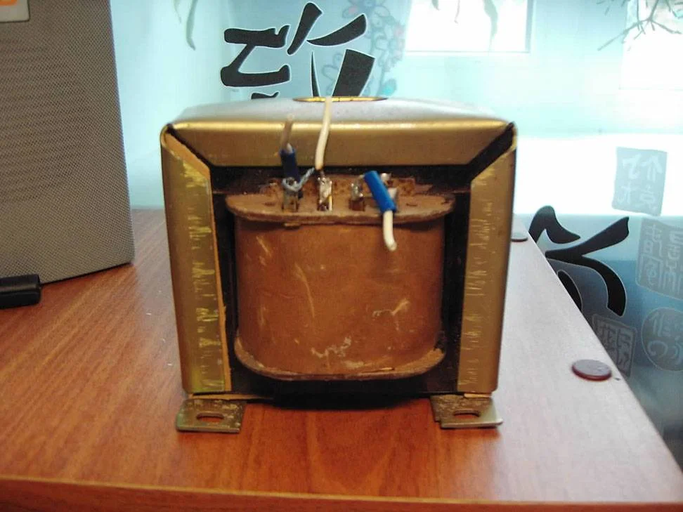

помогите узнать на скольо вольт и ампер этот трансформатр,и где у его 220 подключать

И Вы действительно уверены, что для ответа на эти вопросы достаточно обмерить трансформатор линейкой? И что это, допустим, НЕ выходной трансформатор лампового усилителя? Или вовсе не дроссель? (Хотя последнее - не очень вероятно, поскольку концов там вроде 4, а не два. Впрочем, и дроссели разные бывают).

ну подскажите как можно узнать!
Посмотрел в своём хламе - имеется аналогичный девайс (вплоть до маркировки). Но вот откуда он, не помню. Когда-то пытался искать в Сети - ничего толком не нашел. Все обмотки проводом 0,5 мм, витков немного, 7 отводов. Видимо разделительный транс.

Мощности то хватит, но нет уверенности, что этот транс силовой... разве только если полностью перемотать
Это не силовой транс 100%.
Ну тогда только полностью рассчитывать и перематывать
Не согласен! Нужно сначала с ним разобраться. "Прозвонить" обмотки. Подключить к сети и замерить напряжение на вторичной обмотке. В своё время я приличное колличество таких трансформаторов приспосабливал без перемотки. Особенно если есть обозначение и можно узнать диаметр провода "вторички"
